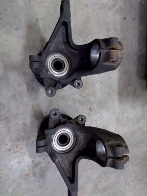

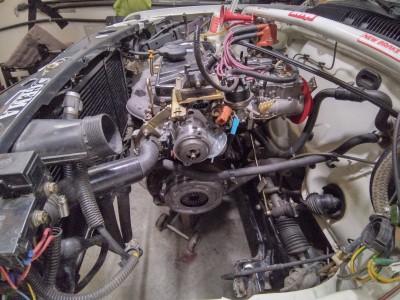

Et oui, çà fait 2 ans quelle est sur l’établie.
J'en profite pour changer la transmission gauche, l'embrayage, les roulements des moyeux de roues, la distribution, le liquide de refroidissement, le liquide de frein, les plaquettes, révisé le démarreur, et peut être les cylindres de roues.
Ce matin changement des roulements de moyeux chez Alain.
Hier après midi j'ai tombé la boite et remontage de l'embrayage.

Re: Restauration de la rallynette à FIOFIO26
Ça fait une sérieuse révision
