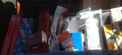

Hello !! alors ca y est je suis rentré de mon déplacement j'ai pu commencer a chiner quelques pièces et j'ai fait un test de roulage verdict :
elle chauffe
elle tien la route ( toute la route ) j’accélère elle tire a droite je freine elle tire a gauche ...
hier je suis aller chez mon Dealer préféré et j'ai tout pris ce qui me passai a l'esprit
Joint de culasse + joint de cache culbu
Distrib
biellette de bar stab
rotules de direction ( je vais enfin pouvoir essayer mon banc a parallélisme acheté sur un vide grenier a un gars qui savais tout juste que c'était )
coupelles d’amortisseur
durites de frein
peut-être disque et plaquettes on verra au démontage
j'ai déjà reçu pas mal de pièces donc j’attaque aujourd’hui et je lui réserve tout le weekend !

bam tout est la !
il y a plus qu'as monter le tout on verra ca demain il fait trop chaud ici !!!! on était mieu en Vendée !!

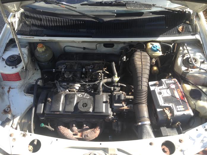

autre chose elle me bouffe de l'eau ma ne fume pas blanc , le niveau d'huile ne bronche pas et pas de fuites apparentes ... bon a mon avis j'ai bien un problème de joint de culasse
on va le changer ça coûte rien ( 20 e ) dans tout les cas je voulais faire un réglage culbu et une distrib donc ça fait un peut plus de boulot mais pas bien plus de coûts alors c'est parti pour le démontage demain de bonne heure et de bonne humeur !

sa sent le joint de cucu ,si en plus tu dis qu'elle chauffe.
david01
Messages : 26
Enregistré le : 26 juil. 2015, 19:27
Localisation : Beynost
Re: pti' nouvau
Message par david01 »
oui elle monte très rapidement a 90 et va flirter avec les 100 alors que je me balade tranquillement ... et comme je suis pas adepte de refaire 10x les choses je préféré tout faire d'un coup pour pas être embêter par la suite donc demain je commence par ca !
Messages : 1604
A remercié : 1399 fois
A été remercié : 247 fois
Re: pti' nouvau
ta regarder si ton ventillo se declanche bien ,ton liquide est encore bon ,
david01
Messages : 26
Re: pti' nouvau
oui les 2 vitesses s’enclenchant bien la première un peut avant 90 et la 2 e aussi
le calorstat est pas grippé mai il faudrait que je le test dans l'eau chaude
le liquide était bleu au début mais il a viré de couleur pour moi ca ne fait aucun doute ......

Par contre pour ton auto qui tire à droite à l'accélération et qui reviens à gauche à la décélération,.....ou vice versa,......penses à
bien vérifier tes triangles.
C'est la caractéristique des triangles usés. :ok:
...et aussi,essaies de trouver pourquoi elle chauffe. ;)
Ce serait dommage de tout refaire sans savoir ce qui en est la cause,....car çà reviendra.

je commenserai a changer tes sonde ,calostat ,pomme a eau et liquide bien sur
ton radiateur est pas boucher
