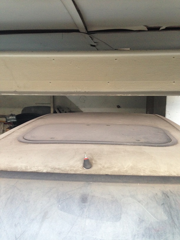

Bonjour,
Ok merci pour la réponse.
Autres questions :
Quand j'ai acheté ma chère 205 rallye il y plus de 15 ans.
Elle avait se toit ouvrant.
- Je voulais savoir si c'était une option ou à rajout du 1er propriétaire ?
- A votre avis il serait mieux de le laisser ou de l’enlever ?
- Si je le laisse, pourra t'elle toujours faire l'objet d'une requête pour être en statut de collection ?
Si non j'envisage de l'enlever en rebouchant le trou avec un panneau et un cordon d’étain.
- Sa vous semble faisable ou vous avez d'autres techniques à proposer ?
Pour une bonne restauration de carrosserie.
- Je voulais savoir si sa vous semble mieux ou utile de la passer la caisse à la sableuse ou un simple ponçage total reste suffisant ?

Si j'étais toi, je profiterais d'être dans la tôlerie pour l'enlever. Tu risques d'avoir des infiltrations d'eau s'il n'est pas étanche et de toute façon tu feras une complète :ok:
Ne passes pas la caisse à la sableuse mais seulement sur les parties qui le mérites. D'origine, tu as un traitement anticorrosion sur la tôle. Si tu sables, tu l’enlèveras ;)

Le toit ouvrant est un accessoire Peugeot d'époque, en tout cas il lui ressemble.
Rien de rédhibitoire, c'est agréable pour qui veut profiter de son auto cheveux aux vents. Les intégristes diront que c'est moche, grave et ça enlève au moins 200 000€ à la valeur de la voiture... j'en connais d'autrent qui seraient très heureux d'avoir une 205 rallye (tout court) même avec un toit ouvrant ça reste une 205 rallye.
Donc t'inquiète pas pour sa valeur, tu pourras l'échanger contre une maison dans une dizaine d'années. ^_^ :lol:
Attention à son étanchéité. "_"
Ne sable pas la caisse, c'est inutile, un bon ponçage suffit. Sauf à trouver un cloquage (assez rare) de rouille "_"

et en accessoire il n'y avait pas les renforts comme les origines ? Ca peut être un moyen de vérifier s'il est bien d'origine, même si en sortant la fiche du véhicule chez pigo les options d'origine ressortirons

Quels renforts ? Tu parles du big toit ouvrant coulissant avec joint à dépression ?

J'avais lu qu'avec l'option d'origine toit ouvrant il y avait des renforts de pavillons, ça ne marche qu'avec le coulissant bien moche ? :unsure:

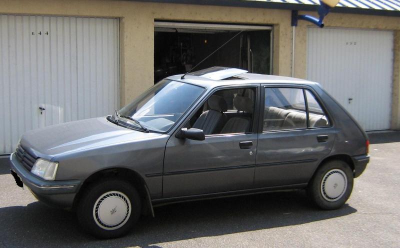

Hello,
Ce toit ouvrant ne coulisse pas il s’ouvre de la même manière que les fenêtres arrière.
Comme sur cette 205.
Ce toit ouvrant peut-il empêcher l'entrer de ma 205 dans la classe de voiture de collection ?
Ce n'est pas pour le prix, c'est pour l'obtention du titre.
Je voudrais vos avis sur cette question afin de poursuivre.
Ça le fait ou Ça le fait pas, quand pensent les puristes ?

Je ne connais pas de TITRE "Voiture de collection"... On ne décerne pas un diplôme ou je ne sais quelle "carte officielle" de "voiture de collection". Il n'existe pas de "papier officiel"... :blink:
Si ce n'est une forme de reconnaissance de la FFVE (et éligibilité au Monte Carlo historique) qui peut paraître " indiscutable "... ça viendra donc dans pas longtemps. Après il y a la Carte grise "collection"... mais ça je te le déconseille si tu peux t'en passer. Une voiture de collection a une plus grande valeur en carte grise normale :mrgreen:
Le titre de voiture de collection est donc purement subjectif et lié à la passion qu'un groupe de personne veut bien donner à un modèle de voiture...
Donc pas de soucis, ta 205 rallye même avec un toit ouvrant (et même si elle était orange) est une voiture de collection. :) Du moins au regard de tous ceux qui aiment la 205 rallye pour ce qu'elle est et ce qu'elle a été... tu as déjà tout notre club dans ce sens, et son existence et sa dynamique suffit à faire largement briller la 205 rallye, quelque soit ses jantes, sa couleurs ou ses vitres, dans le monde de l'auto de collection. :ok:
Fait toi plaisir avec et te pose pas d'autres questions ! Sa valeur (sentimentale) à la collection n'en sera que plus grande :ok:
