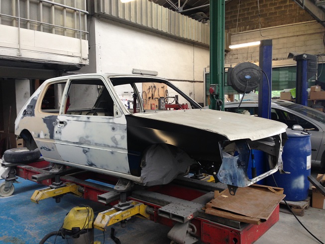

Hello,
Le savez-vous ....
Sur les photos, 2 nouvelles ailes avant neuves on pris place sur la caisse.
Mon carrossier ma fait apparaître deux mal façons sur ses ailes.
J'ai acheté ses ailes chez
GENERIC AUTO PARTS S.L.
Avec une facture de OSKARBI AUTO, S.L
https://www.pieceauto-discount.com/
Il semblerait que ses ailes sont mal faites.
Le savez-vous ....

Quand mon pére à acheté sa rallye il y avait aussi des ailes neuves de posée et effectivemement il y à eu aussi pas mal d'ajustemement à faire !

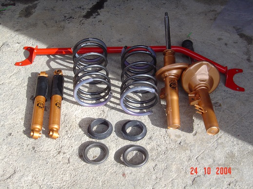

Je pense que Jean a tout ditjean a écrit :Bilstein B6 tarrage ferme (pas GrN !) si tu aimes l'arsouille sinon B4 proche origine ou PTS Performance.
Sinon plein d'amortos vont bien comme Kayaba ultra SR etc...
Pour avoir roulé avec les Kyb Kayaba Ultra SR, je confirme qu'en usage routier "soutenu" (arsouille) c'est vraiment pas mal
J'avais 4 ultra SR + ressorts Eibach
Je ressorts une vieille photo Bientôt 12 ans.... le temps passe
