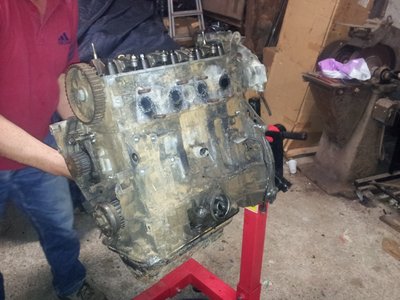

J'ai du démonté la rampe de mon ancien moteur pour trouver un culbuteur à un poids approchant (la différence de poids entre culbuteurs sur l'ancien moteur est de 5.9g)
