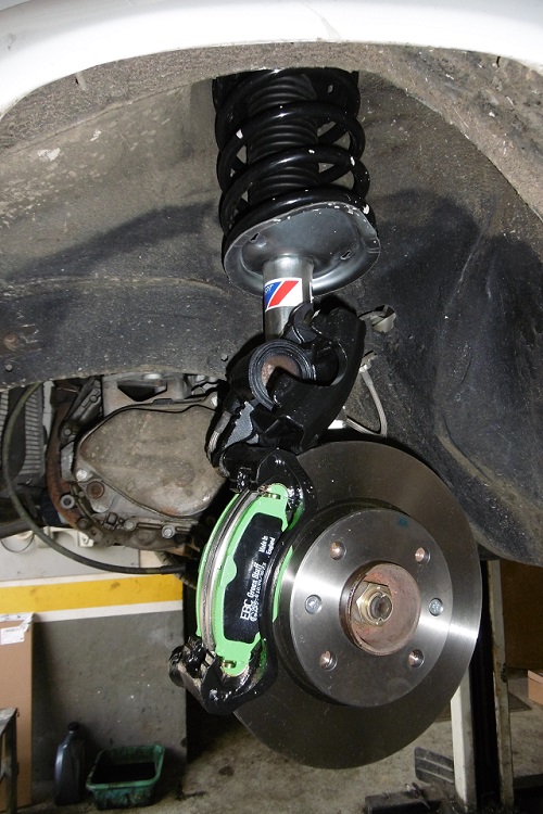

Bonjour,
Voici quelques travaux effectués par mon sac de sable et moi-même avant la concentre nationale et les 2000 kms du week-end qui nous attendent.
Côté pratique rajout de l'option autoradio + enceintes + antenne.
Changement des 4 amortisseurs d'origine par des PTS + ressort PTS changement des étriers par des étriers de 206 D avec changement des disques + plaquettes EBC.
Première impression ça freine et c'est plus raide, but recherché atteint <oo>
A vendredi

Et disques neufs, on ne se refuse rien à ce que je vois... Pense à roder un peu tout ça avant de taper dedans
