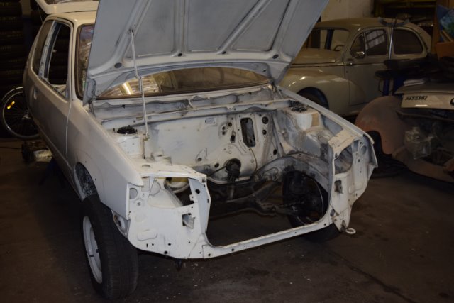

C ' est parti pour le démontage de la mécanique 8-)
Une fois la mécanique déposée voici ce que cela donne
Du gras PARTOUT !!!
Opération nettoyage compartiment moteur, passage au nettoyeur HP pour dégraisser un maximum
Bonne nouvelle! Aucune perforation que ce soit au niveau des tôles de phares ou derrière les extensions...Cependant il semble urgent de traiter l' apparition de rouille au niveau du support batterie :(

Effectivement, l'auto est saine :ok:

Tu as de la chance. Pas de rouille sur les planchers. Les tôles de phares ne semblent pas touchées.
Juste une batterie d'explosé qui occasionne le tas de rouille sur la bac a batterie et le longeron, un grand classique de cette époque. :ok:
La boite sera magnifique une foi dégraissée. Le gras l'a surement bien protégée. :ok:

bienvenue et insiste bien sur la partie batterie pour bien éliminer la rouille et toute trace d'oxydation :ok: :ok:

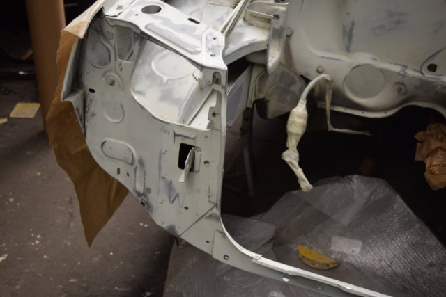

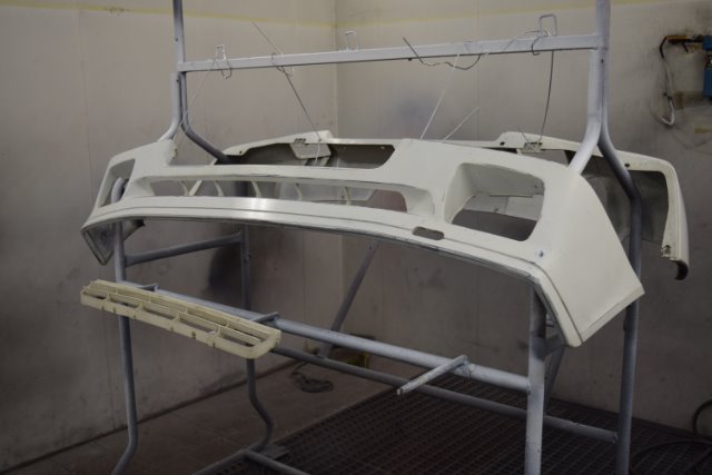

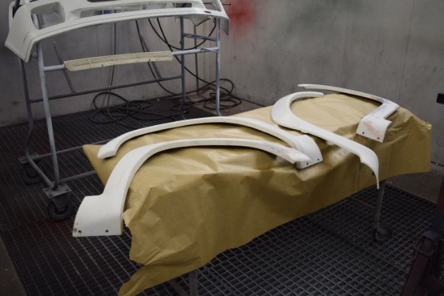

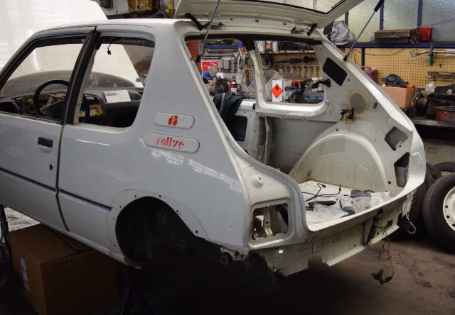

Suite du démontage,
Dépose d' un maximum d' éléments, mise en apprêt de quelques -uns d' entre eux.

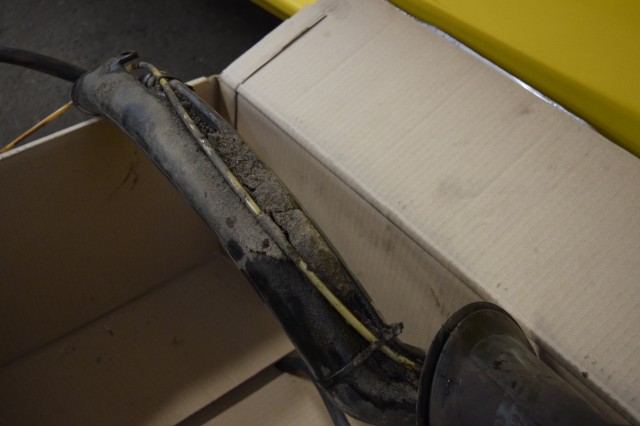

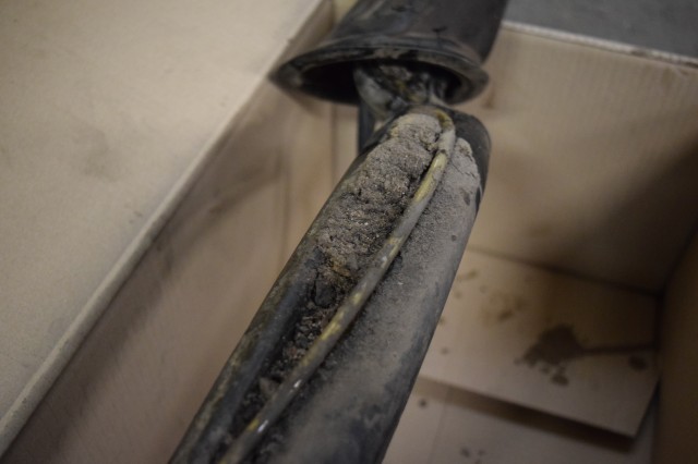

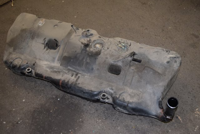

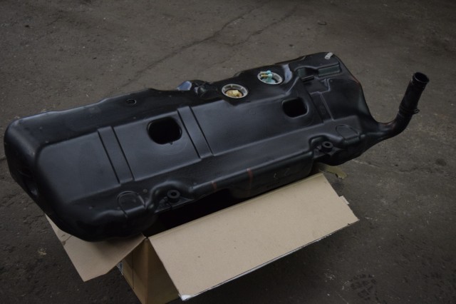

Bien deg**** le réservoir et je ne vous parle pas de la goulotte de remplissage : terre, boue , goudron <oo>
Avec un peu de motivation et un bon chiffon voici le résultat ! :ok:

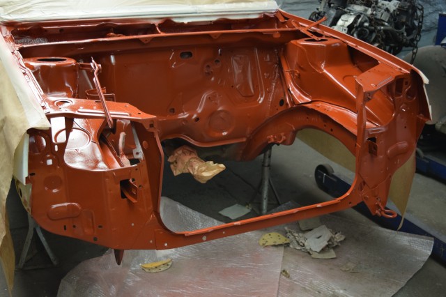

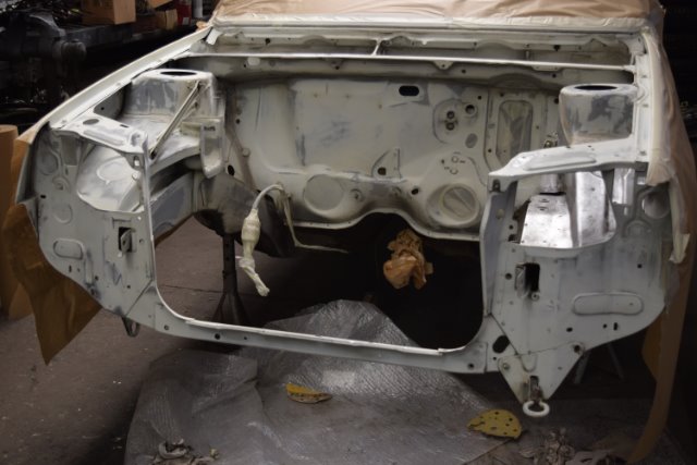

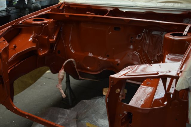

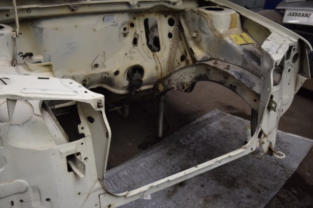

Décapage du compartiment moteur, opération assez pénible.. :( mais indispensable !

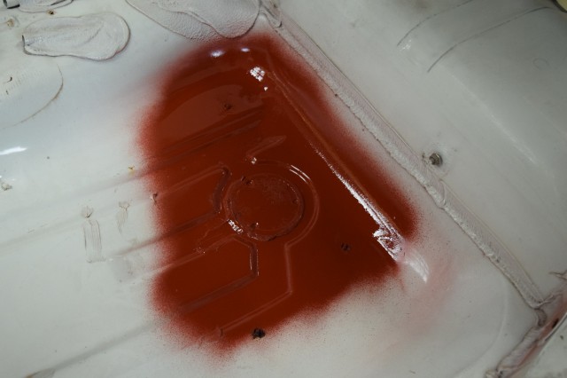

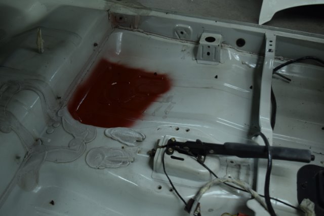

Traitement anticorrosion du compartiment moteur...
...mais aussi des obturateurs de caisse sur plancher car de la rouille superficielle faisait apparition à ce niveau.
Cette fois-ci elle n' a plus de secret pour moi ... ^_^ enfin presque ... Due a la fragilité du plastique de la planche de bord et surtout de ses fixations, après réflexion je décide de laisser ce dernier en place
A bientôt :D
