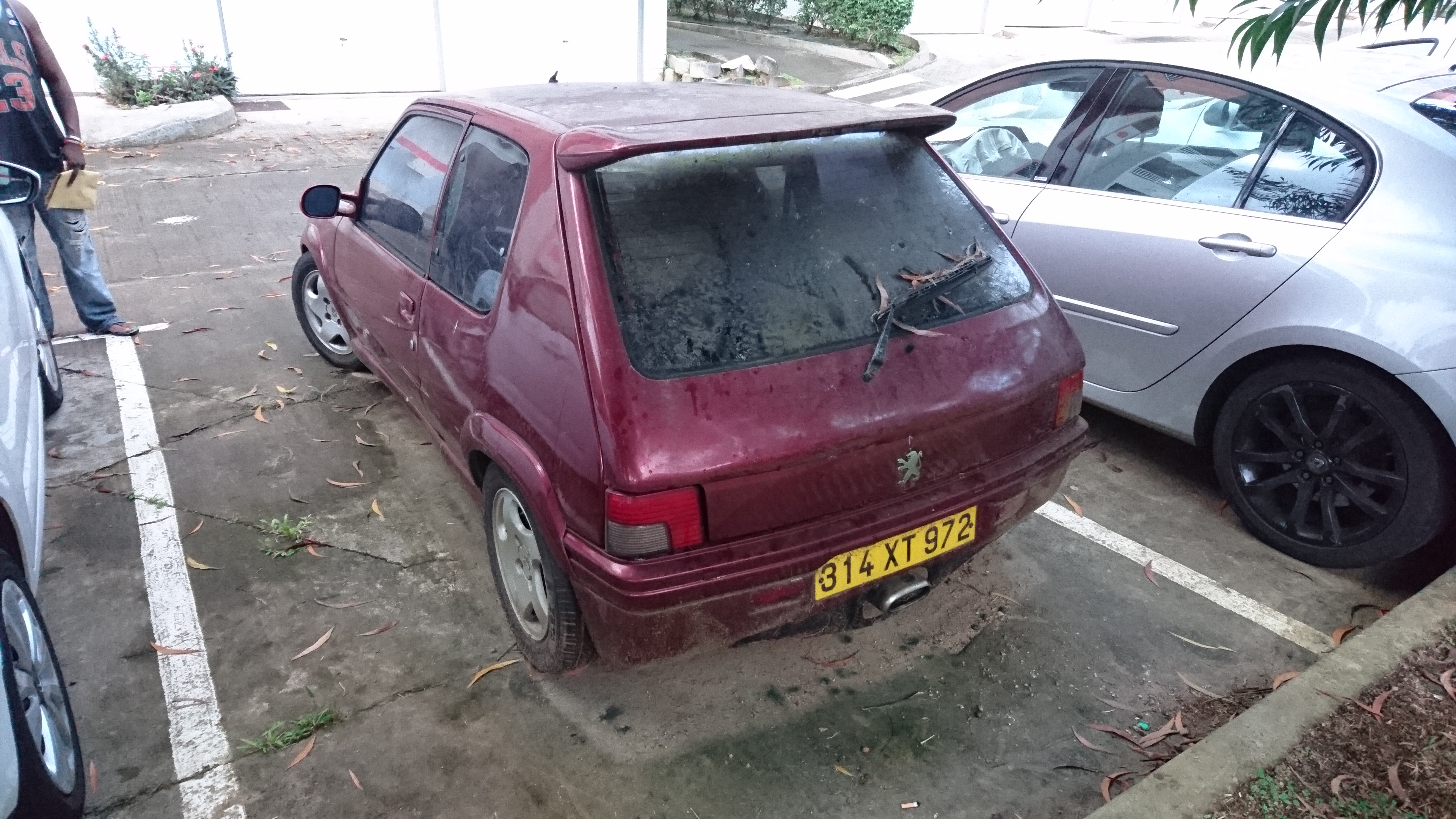

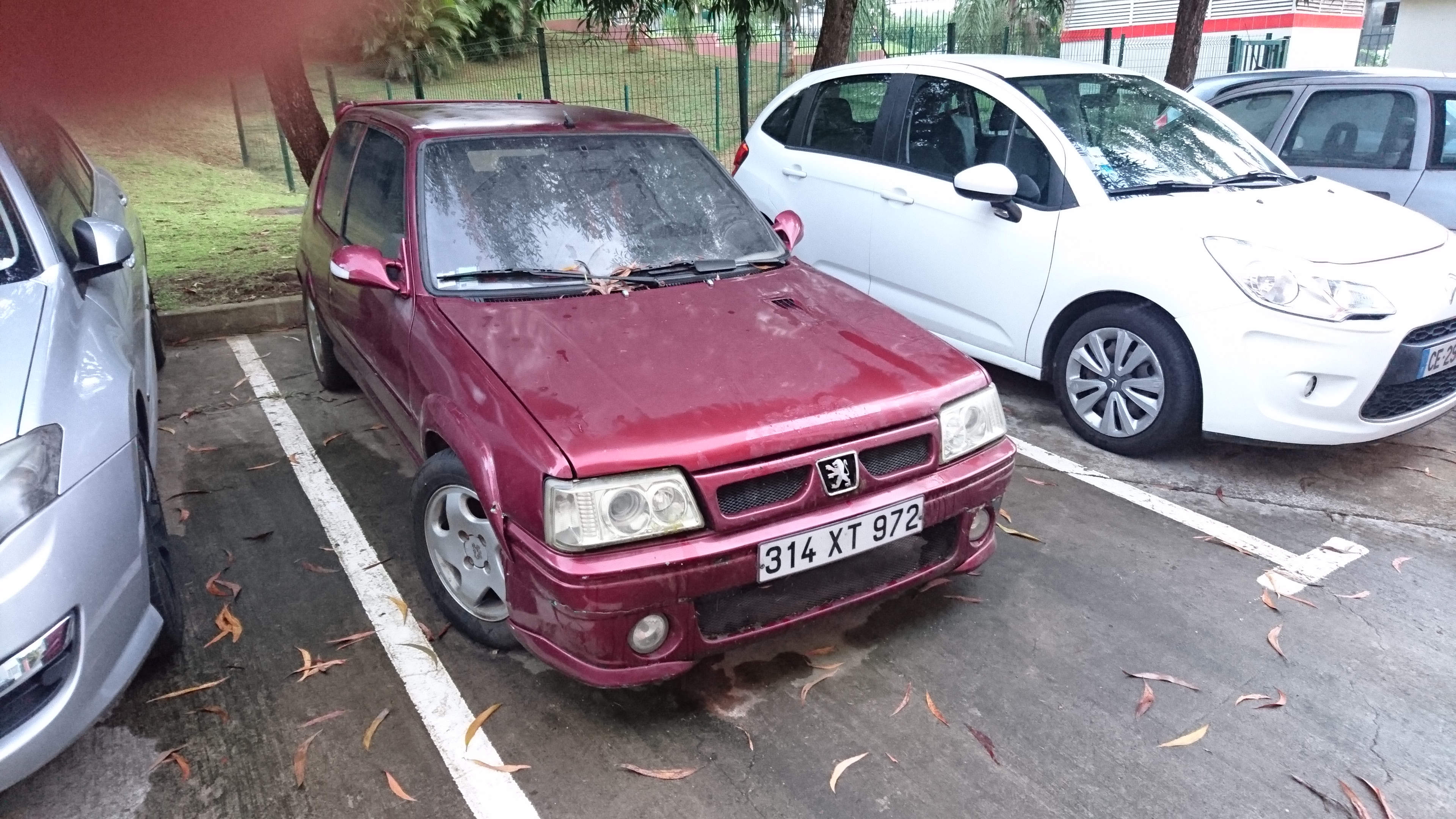

JULIEN je vie en Martinique et je viens d acquérir une rallye... Ou plutôt je vais sauver une rallye cf les photos... Je suis ouvert à toute aide car la voiture à été pas mal modifier. Moteur 1l6 weber 40.
Je souhaiterai la remettre la plus proche de l origine mais le pb est que sur mon île les pièces sont très rare donc si vous en avez à des prix sympa ( car ici on paie les frais de douane) je suis preneur.
Je vous laisse constaté sur les photos la rallye ne ressemble plus à une rallye mais le num de châssis confirme son identité..

Ah oui... il y a du boulot !
Bienvenue à toi et à ta "20CM22"
Pour la remettre en 1294cc et blanc meije, il y a du boulot c'est clair !
Pour le moteur : bloc identique TU1 . Vilo et pistons spécifiques, culasse spécifique. Les weber existant sont peut être déjà les bons.
Pour la boite de vitesse : MA5S identique 205 XS et GT, AX GT ou 14TRS, 106XS 1ere série.
Pour le chassis : identique GTi 1600
Avec des recherches tu auras toutes les infos sur le forum.

Bienvenu ici !
Déjà en la mettant blanche et en récupérant des éléments extérieurs d'origine relativement commun (rétro, calandre) elle devrait avoir fière allure

Oui effectivement je vais déjà m attaquer à l extérieur. Donc ma première question
Les grilles pour le pare choc avant savez où je peut trouver cela ?
Et le pare choc est il le même que la gti hormis les grilles?
Merci

Jupe avant idebtique GTI sauf les fond de LP qui sont debouchés.
En mieux : identique aux 205 sacré numéro qui on les grilles.
