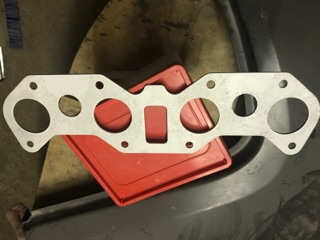

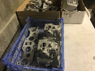

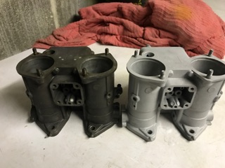

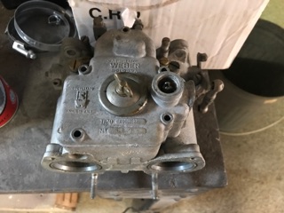

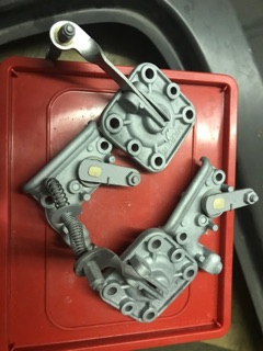

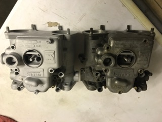

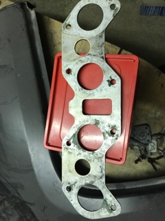

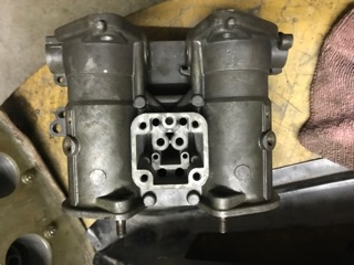

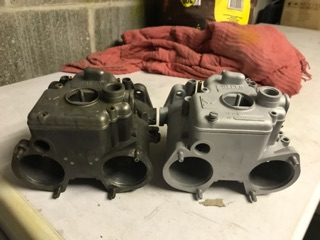

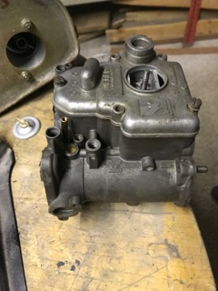

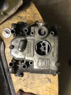

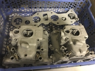

j'ai fait le mricrobillage des carbus, ben dis donc y'en avait besoin il y'avait comme un vernis couleur charbon B) ^_^ ^_^ .
Tu ne vas plus les reconnaître :ok:
Il me reste à faire la pipe et ensuite la finition avec les microbilles de verre

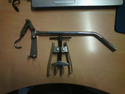

Tu utilises quoi comme lève-soupapes? :unsure:
Messages : 9715
A remercié : 1075 fois
A été remercié : 1078 fois
Re: 205 Rallye Réplique Gr.A
celui la, a la base ça doit etre un outil renault :D (celui du haut sur la photo )

merci le microbilleur :ok: , effectivement il y avait du boulot :ok:

balouba a écrit :celui la, a la base ça doit etre un outil renault :D (celui du haut sur la photo )
OK merci, il y a ce principe là aussi:https://www.ebay.fr/itm/Compresseur-de- ... 2548.l4275
Messages : 9715
oui mais ce leve soupape passe moins bien avec les recoints de la culasse et c'est moins évident d'aller enlever et remettre les demi lunes mais ça doit etre faisable

Toujours aussi impressionnant le "avant - après" sur les carbus <oo>
