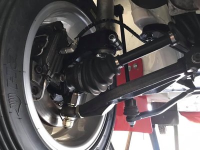

Je pensais a ce type de triangles. Bien ou pas bien ???
J'ai une paire de cardans renforcés SNRA et j'aimerai les concerver. Mais puisque j'ai aussi une boite neuve avec axe en 16, je me dis qu'avec ce type de triangle, je pourrais monter mes cardans sans avoir à les retoucher en longueur. Enfin le court surtout... :mrgreen:

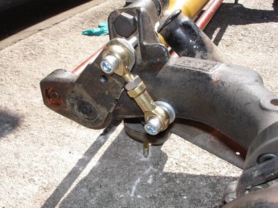

Pour le train Ar, juste cette modif qui semble bien fonctionner.
J'ai des grosses barres de torsion. Mais il semble que ce ne soit pas le mieux.

Salut, cette modif sur le train arrière ne sert à rien, on en avait longuement débattu sur le forum, le post doit encore exister :rolleyes:
Pour le train avant, essaye de trouver une paire de pivot de GrA avec le carrossage modifié, ça court pas les rues mais ça se trouve.

Cette modif de train arrière telle que sur la photo est inutile. Mecaniquement ça ne change rien au travail de la barre.
Comme dit Jeremy30, débats déjà faits :mrgreen:

Qui l'a déjà testée ?

Les pivots GrA vont changer le carrossage. Je suis en train de regarder çà. :ok:
Mais je ne pourrais pas faire varier la largeur du train AV, pour ne pas retoucher mon cardan, juste avec les pivots GrA.

Pour le train arrière, on en avait parler ici :
viewtopic.php?f=34&t=29080&hilit=Barre+stab

Pour élargir sans toucher aux cardans, il te faut des cales ou alors des jantes avec un plus gros déport .

Pour vraiment changer le carrossage, il faut aussi les amortisseurs grA avec platine réglable et rotule,là ça commence à chiffrer :ph34r:

Pour le train avant, je pense que si tu ne veux pas faire d'investissements excessifs, des coupelles de têtes d'amortisseurs excentrées, avec des amortisseurs combinés filetés, me semble pas mal.
Mon fils roulait avec ça, les amortos étaient des Viarouge.

Alors pour répondre a tout le monde.
Je ne cherche pas vraiment a élargir mon train av.
En fait mon raisonnement est ailleurs. Je m'explique..... :p
Je pars d'une boite MA neuve avec carters nouvelle génération et donc axe en 16.
Pour pouvoir garder mes cardans SNRA sans retailler le court (qui va forcement frotter sur l'axe en 16 de la boite), je compte sur ces fameux triangles dont la photo est haut... Car avec ces triangles, je peux élargir légèrement mes voies. Attention je parle juste de quelques millimètres afin de ne pas avoir a toucher a mon cardan.
Ensuite pour les pivots GrA, oui ce serait bien mais visiblement pas avec un carrossage retouché de 2,20°. Il vaut mieux que je trouve ou fasse faire des pivots retouché à 1,5° pour du routier. Et oui des coupelles GrA vont surement compléter le tout.
C'est vraiment le train Ar qui me préoccupe le plus. <_<
