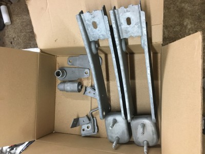

En prévision des travaux sur la carrosserie, et pour permettre de la remettre sur les roues pour l'emmener chez le carrossier, j'ai débuté les travaux sur les trains roulants :

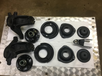

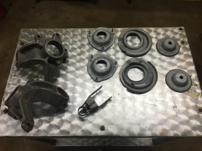

Train avant, pièces sablées, apprêt et peinture en noir satiné.

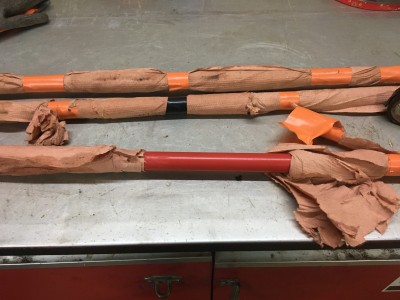

Le train arrière est en cours, mais une mauvaise surprise sur le train que j'avais d'avance me retarde un peu (Fonderie et poutre marquée). Je vais tenter une réparation style balouba, ou un raccourcissement d'un train de 309 gti (Même diamètre de poutre, fonderies identiques, juste ( "_" ) à extraire les fonderies, couper, et remonter en ligne...). J'avance tout de même sur le reste, je vous ferais des photos plus tard, mais les bras sont remplacés, toutes les pi-èces ont été sablées, apprêtées et peintes.

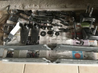

Sinon pour finaliser toutes ces opérations, un lot de pièces et visserie est parti à la bichro après sablage et passage au touret :

Pierro19 a écrit :
09 févr. 2021, 11:22
A un raccourcissement d'un train de 309 gti (Même diamètre de poutre, fonderies identiques, juste ( "_" ) à extraire les fonderies, couper, et remonter en ligne...).
bon boulot Pierrot, ça avance bien et effectivement elle a l'air très saine cette caisse,
le raccourcissement de la poutre de 309 ça ne marche pas, la longueur de la poutre est plus longue qu'une 205 rallye, mais les extrémités sont les memes..... donc en fait il faudrait pour pouvoir faire ça, la couper au milieu, enlever un morceau, et la rabouter, mais bon, ça devient limite d'aller claquer une soudure en plein milieu meme si tu manchonne :blush:

balouba a écrit :
09 févr. 2021, 12:30
Tu as raison et je pense même que si ce n’étaient que les tubes de part et d’autre du bossage qui étaient différentes, je risquais de modifier la position des roulements dans le tube, avec un risque de ne pas avoir les bons diamètres partout. Je vais rester sur les réparations de fonderies, je vais essayer de souder un renfort dans la poutre pour pouvoir l’extraire

Je n'ai pas compris , c'est quoi ton soucis pour extraires les pieces de fonderie de la poutre ? :unsure:
Messages : 9727
A remercié : 1076 fois
A été remercié : 1080 fois
Re: La nouvelle Correzienne
le probleme c'est que le roulement a du se désintégrer, et l'axe est venu en contact avec le bout de la poutre, et l'a usiné, résultat, le bout de la poutre est ovalisé et a sur la moitié du diametre, le tube n'a plus d'épaisseur, et il n'y a plus assez de surface pour s'appuyer dessus pour l'extraire
Messages : 5065
A remercié : 68 fois
A été remercié : 275 fois
bob_063 a écrit :
09 févr. 2021, 13:11
Disons que vu que la poutre a un peu morflé, la douille dont je me sers (diamètre un peu faible peut être) a tendance à rentrer dans la poutre au niveau de l’usure. Enfin je supose et je vais d’abord tenter avec un morceau d’axe tourné plus proche du diamètre des fonderies

Ah ok, je comprends.
Je ne pensais pas qu'on pouvait les ronger à ce point :o
