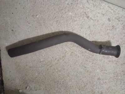

d ici ce soir l intérieur sera monté, mais ce matin je me suis retrouve devant un petit problème, sur cette rallye il y a un collecteur 4 en 1 avec un tube central d origine et un silencieux inox dont je connais pas la marque .
J ai acheté une ligne gr N pour l entendre un peut chanter, mais je voulais être sur de ma réflexion, je dois couper le tube d origine entre le collecteur et le silencieux central pour pouvoir installer la ligne inox. j habite proche de montpellier donc je vais chez BPS OU GT2i pour les colliers inox et les sillent blocs . je me trompe ou je suis bon dans ma démarche ?

Oui il faut récupérer la partie avant de l'intermédiaire d'origine en le coupant juste avant le détente

bonjour merci pour le conseil , mais tu entends quoi par détente ?jean-luc13 a écrit : ↑16 oct. 2021, 18:44Oui il faut récupérer la partie avant de l'intermédiaire d'origine en le coupant juste avant le détente![]()

Enfin pour le tube de liaison GrN, le détente c'est le gros bidule au milieu qui limite le bruit. Bref tu coupe l'origine pour raccorder la ligne groupe N et ça devrait donner ça PS: une ligne d'origine Peugeot ça ne se trouve plus, ça n'existe plus...

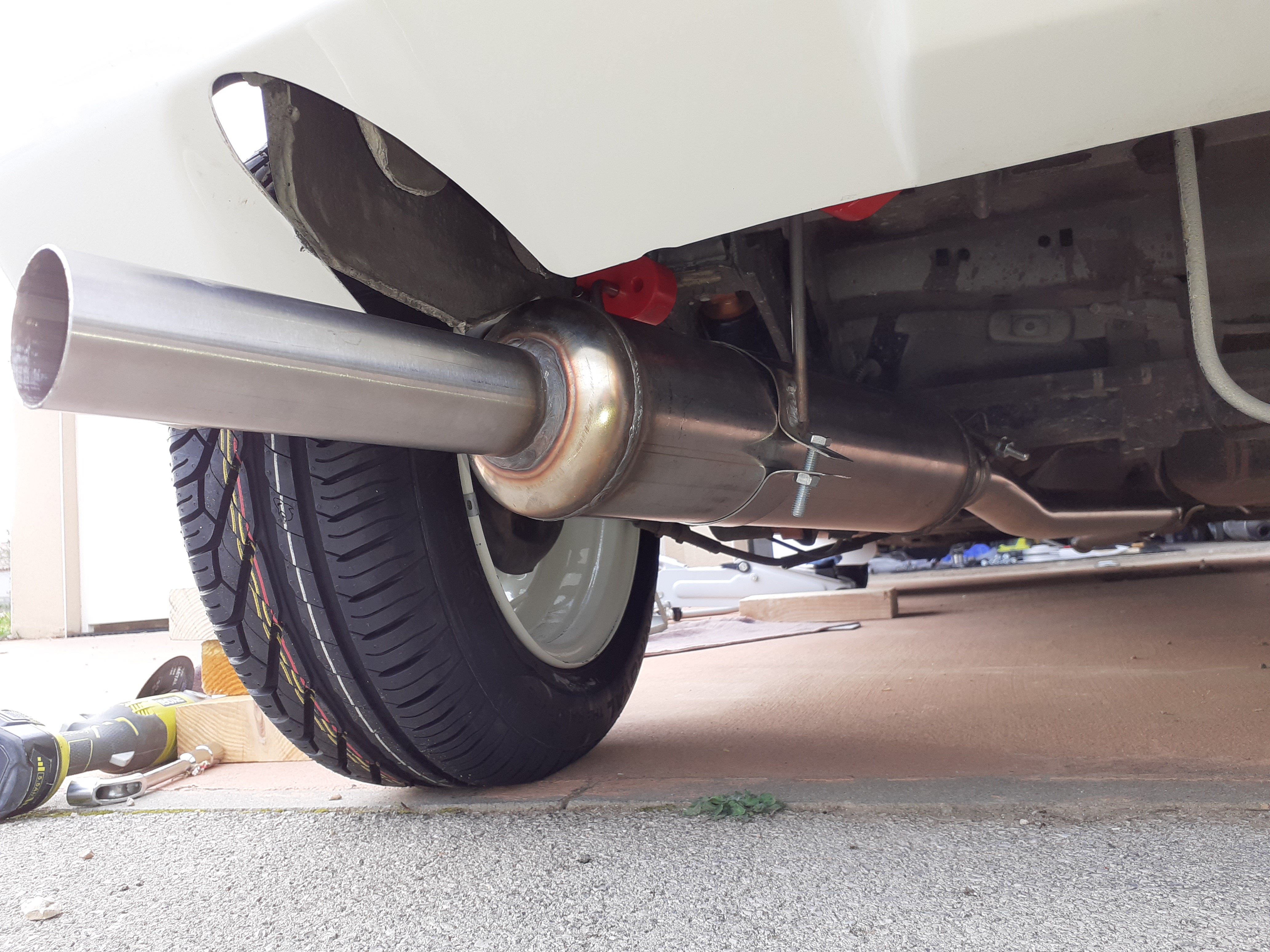

salut a tous , bon les jantes sont posées avec 4 pneus neuf , j ai poncé les boulons puis peinture en noir pour que cela rende bien , les caches centre de roues bien nettoyé , et la ligne inox posée, alors j ai un petit soucis , j ai mis la roue de secours dans le panier sous la voiture et impossible de le refermer , donc je sais pas trop pourquoi , et je recherche comment enlever l horloge a l interieur de la voiture car ils avaient mis une horloge et le le cache plein pour mettre a la place . voila elle avance doucement

Il y a 2 réglages possibles pour la hauteur du panier de la roue de secours
Pour la montre, il faut d'abord démonter l'entourage de la console pour pouvoir la sortir
tu n'as pas moyen de remonter la ligne d'échappement ? Elle vraiment trop basse là !

salut jean luc 13 ah bon il y a 2 reglages pour le panier ? j ai pas fait attention , je vais mieux regarder alors , et pour la ligne je me fais un peut beaucoup chier pour la mettre au bon niveau , je vais le refaire tranquillement
