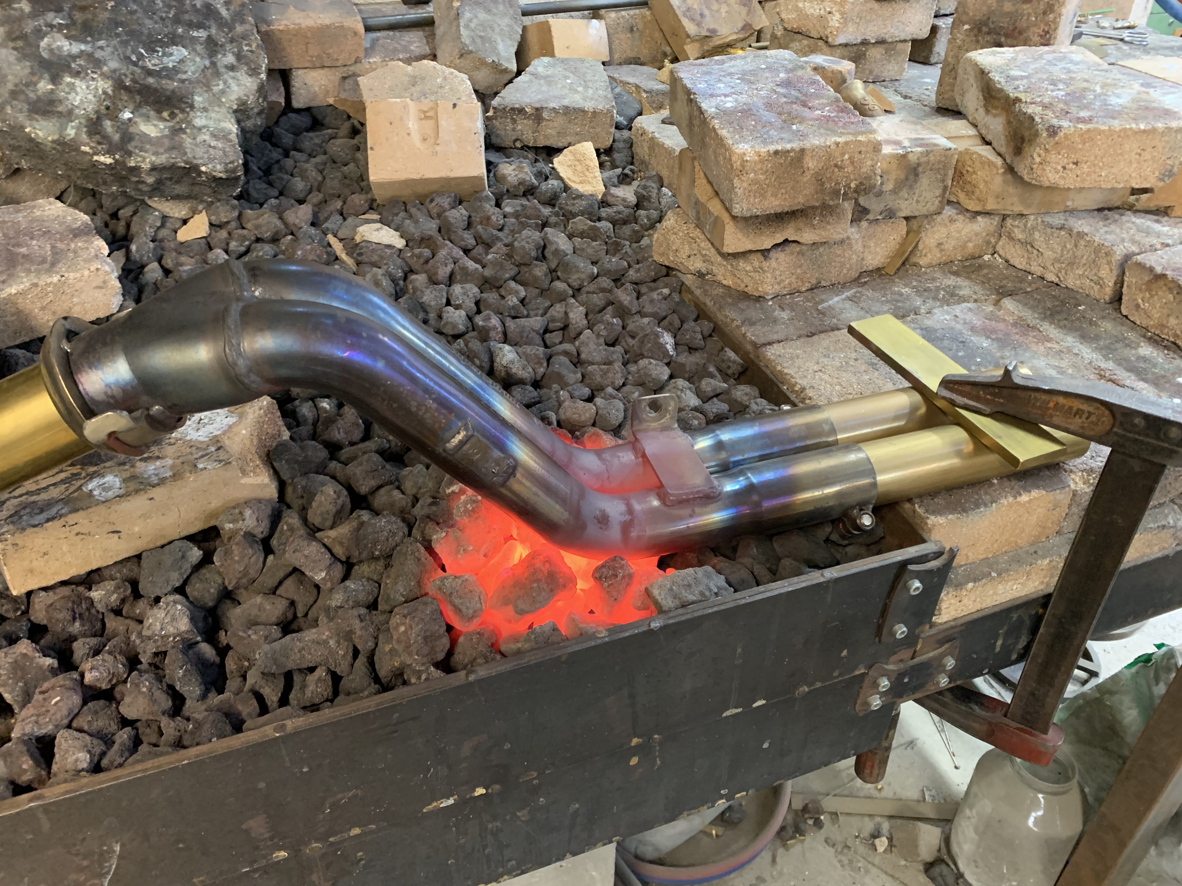

Aujourd’hui reprise de la partie ar du 4/2/1.
Petit montage dans la forge au boulot. Un gros chalumeau à gaz et en avant pour une bonne chauffe.
Même rouge il faut vraiment tiré dessus pour le faire bouger !! Je l’ai remonté de 10mm.
Y a plus qu’à faire un essais sur l’auto et vérifier que ça se présente mieux avec la ligne.
Si non il faudra reprendre la partie haute aussi !!! :mrgreen:

C'est quel marque ton collecteur ? Tu as redressé à la main ? :blink:
Messages : 8752
A remercié : 1195 fois
A été remercié : 1570 fois
C’est un supersprint.
Oui au bout de l’olive j’ai mis un tube pour pouvoir tirer dessus. :ok:
Faut quand même tirer fort.. Ça vient pas tout seul. :mrgreen:

Et l'autre côté,fixé dans l'etau :unsure: :mrgreen:

L’autre côté j’ai rentré deux morceaux de barreau de laiton de 40mm de chaque côté. Ils étaient maintenus sur la forge avec un serre joint. :mrgreen:
