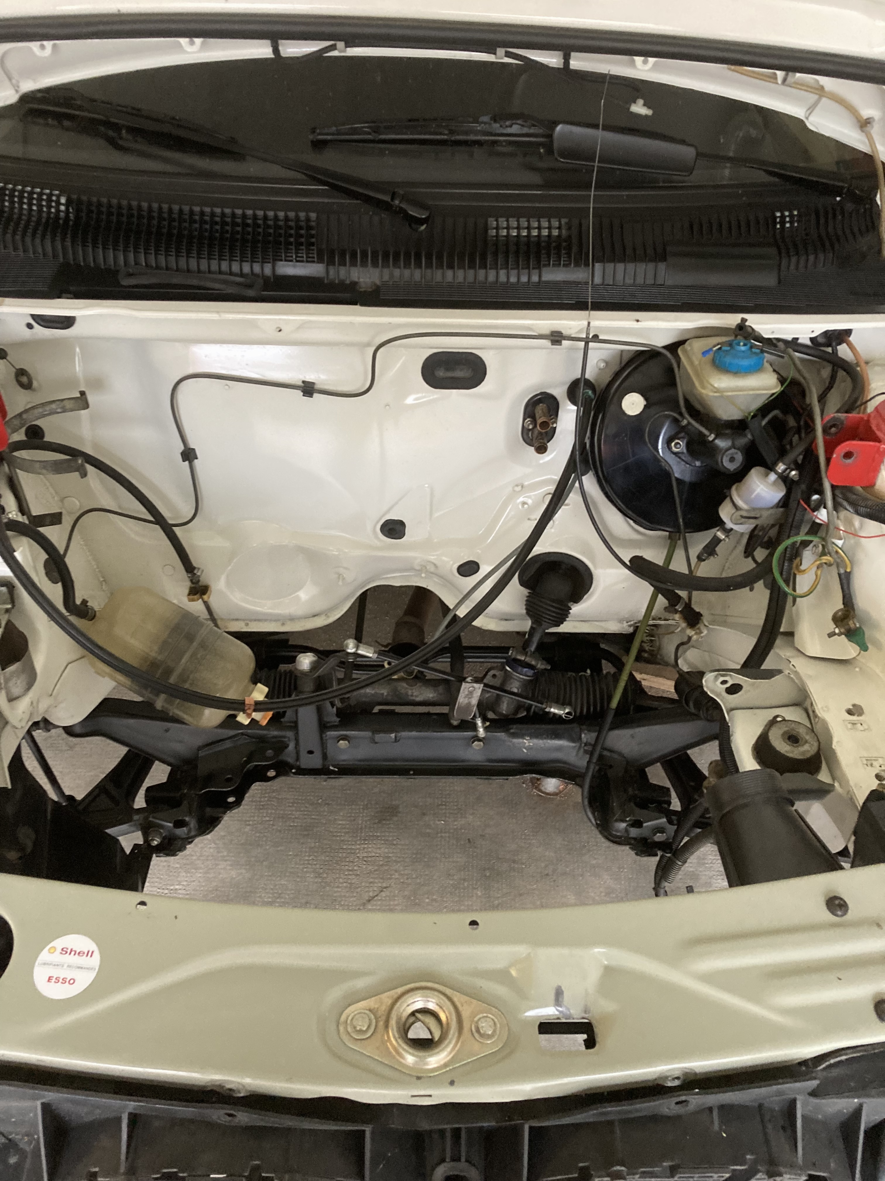

Message par Valem »
Le moteur est parti en Alsace chez Olivier :mrgreen:
Et moi j’en ai profité pour faire un coup de propre dans le compartiment moteur :)

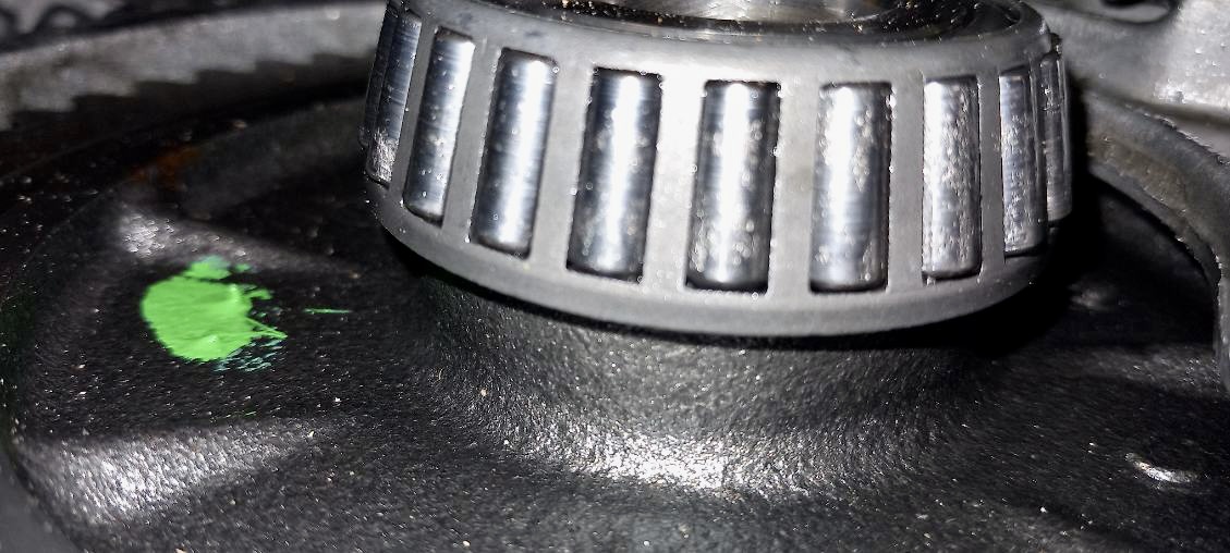

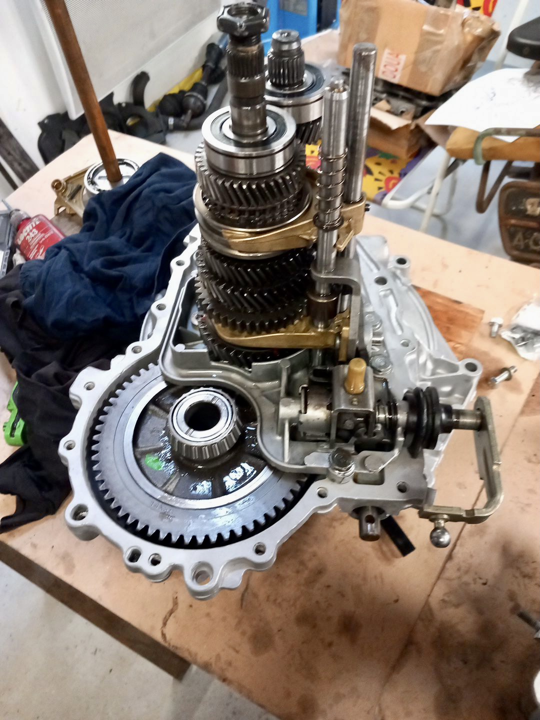

La BV n’etait pas piquée des vers non plus
Les satellites et planétaires avaient bien mangé :ph34r:
Les cages de roulement de pont valaient aussi le détour :crying:

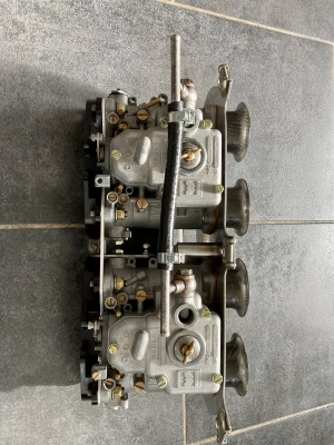

Les carburateurs sont remis à niveau <oo>
J’y ai mis des bridés alu fournies par Nico83136 du forum. Superbe qualité :ok:

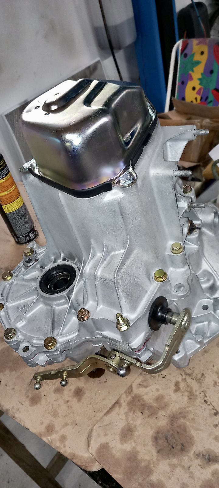

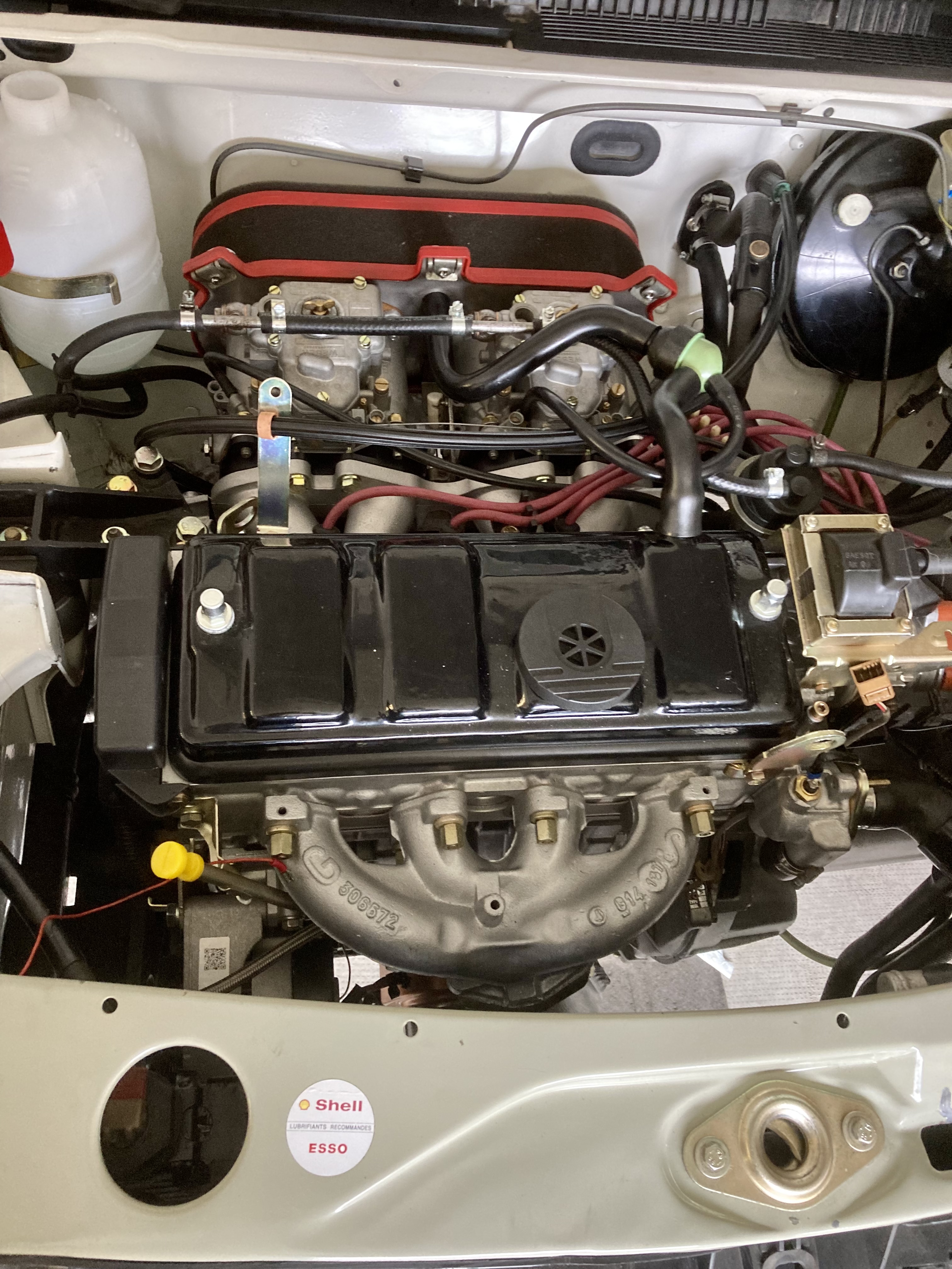

Message par Valem »
Bref, les pièces d’ofevrerie ciselées par Olivier sont de retour <oo> <oo> <oo>
J’avoue que je me suis demandé si je n’allais pas les garder pour exposer dans mon salon :rolleyes:

Message par Valem »
Au delà d’avoir le cœur sur la main et d’etre passionnés, Olivier et Stéphane (ST88) sont des vrais pros. :ok: :ok:
On a attaqué à 10:00 et le moteur a craqué a 15:30 <oo> <oo>
Du grand Mendez :mrgreen:
Et à la fin une super expérience
Yapuka roder pour être prêt pour la Savoie :ph34r:
