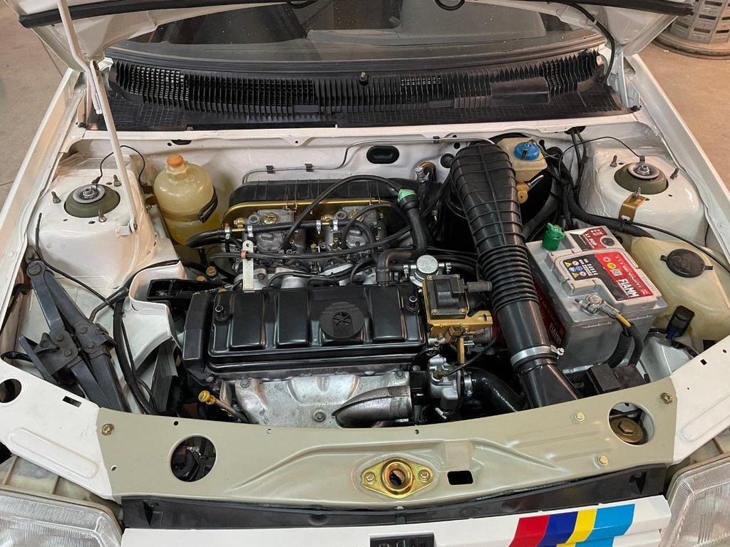

Sur celle que je regarde, le travail semble à priori soigné. La visserie par exemple est impeccable ici, je sais, ça ne veux rien dire mais ça atteste quand même d'un certain sérieux.
Du coup, vous voyez des choses non conformes sur cette photo?

Hormis le fait que la durite de midi ne soit en silicone, que la durite de manche a air soit une refab et qu’il n’y ait pas d’essuie glaces, non.
L’auto présente bien. Mais pour 27000€ il vaudrait mieux quand même. C’est cher !!! :crying:

Il y a un manque de concordance, au niveau de la prise d'air, il n'y a pas la répartition hiver/été, alors que sur le pare chaleur, il y a le tube de raccordement, pour brancher sur celui-ci.......c'est pas grave, mais ça ne le fait pas, d'autant que le répartiteur d'air, n'est pas facile à trouver.

A quoi tu le vois , François , que la manche à air est une refabrication ?

Il y a pleins de petites pièces avec de la peinture dorée j'ai l'impression pour ressembler au bichromatage

ledouze a écrit :
01 oct. 2024, 10:39
Dans le grand Ouest on m’appelle Œil de Faucon !! :lol:
En fait la refab est striée sur la circonférence de la manche.
Et en plus elle a un décalage de moule au niveau de la couture centrale. :ok:
Et j’ajouterai pour pinailler qu’elle est trop brillante par rapport à une origine même très bien nettoyée.

Et je pense que même la prise d’air sous la traverse est une refab en impression. À confirmer de visu le cas échéant.

Teelck a écrit :
01 oct. 2024, 18:33
Je pense la même chose François, qui plus est, elle est trop longue par rapport à une d'origine.......bon, on pinaille, mais pour le prix, ça fait du moins....moins....
Les pros, sont là pour faire du fric, la passion, ils n'en ont rien à faire......alors, un petit truc par ci, par là......il y aura toujours un pigeon. TROPCHER TROPCHER TROPCHER

Cela dit pas de panic !!
Ça reste une belle auto.
Par contre, si tu peux, fais toi accompagner de quelqu’un qui connaît bien la 205 rallye.
On se retrouve avec une caisse de junior en lieu et place d’une vraie caisse de rallye. :ph34r:
Et à ce prix, ce serait carrément pas normal !!!
