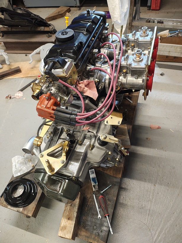

Des nouvelles de la ralloche du 51.
J'ai pris une peu de retard, mais le moteur est terminé et je pense le monter demain ou lundi. On met les bouchées doubles pour aller au plus vite. La concentre se rapproche !

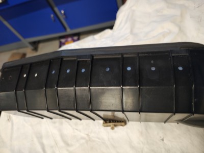

J'ai 11 trous ø5 dans le fond de la boîte à air. J'ai vu que ça pouvait servir à aérer la boîte à air pour certaines conditions, notamment pour la ville. Est-ce qu'il faut les boucher ?
