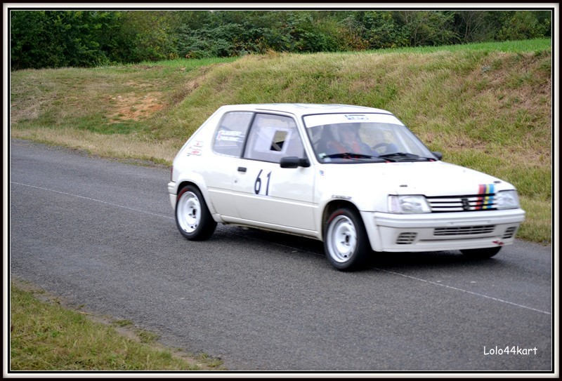

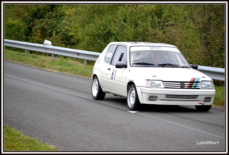

Photo de la cc de Trechy:

Pivots usinés devant ?

Non pivots de 309 gti mais amortos bilstein grA avec coupelles exentrees reglables :ok:
