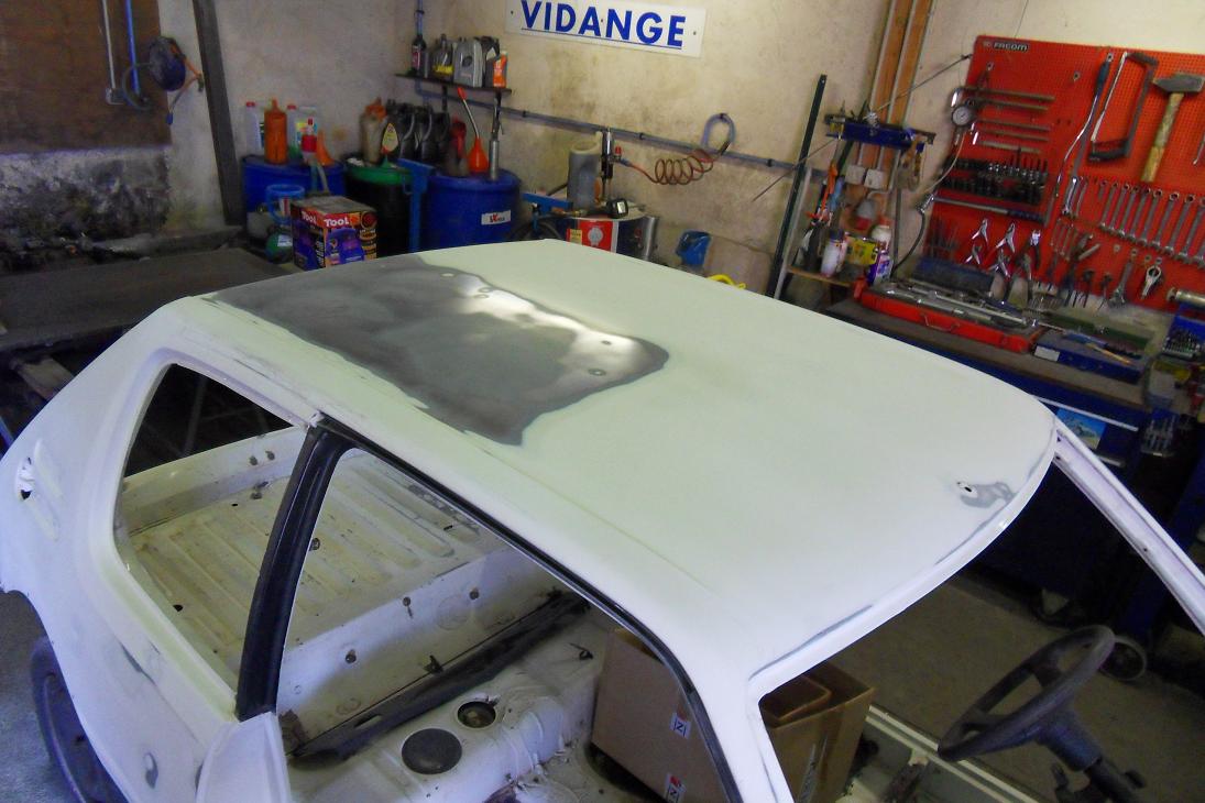

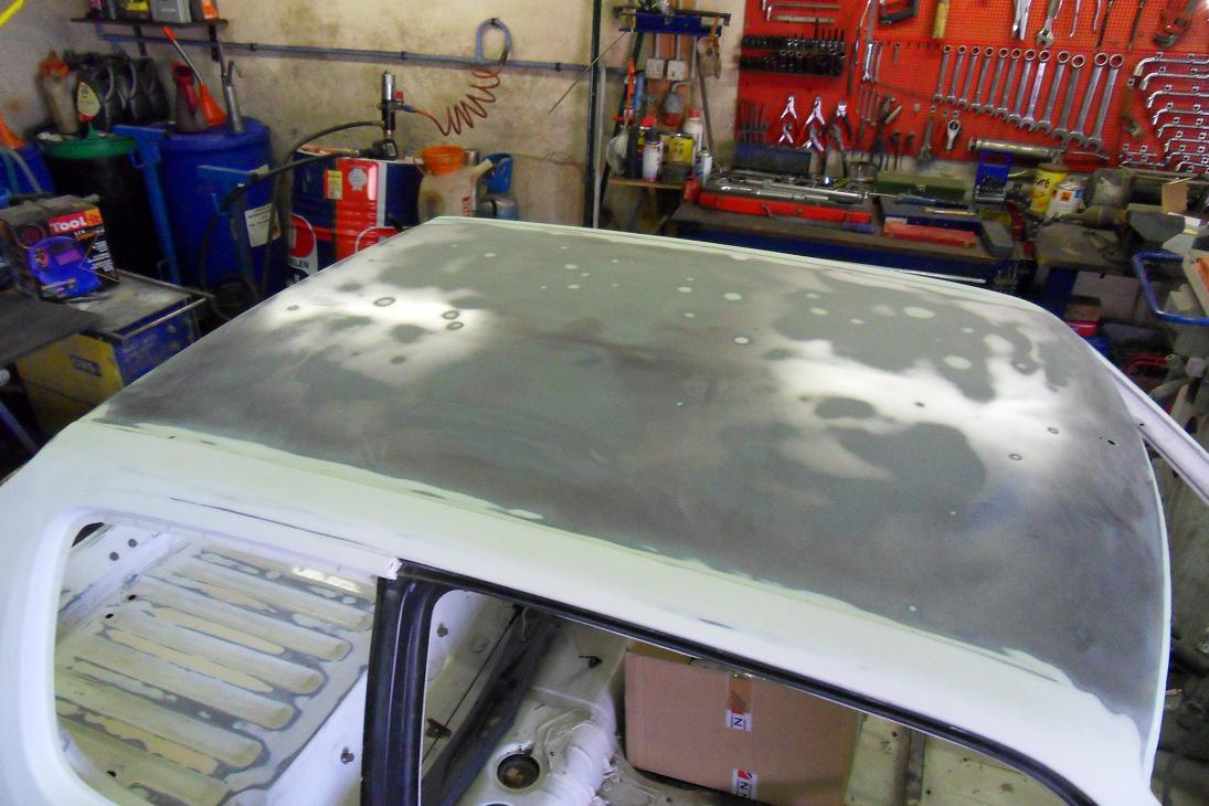

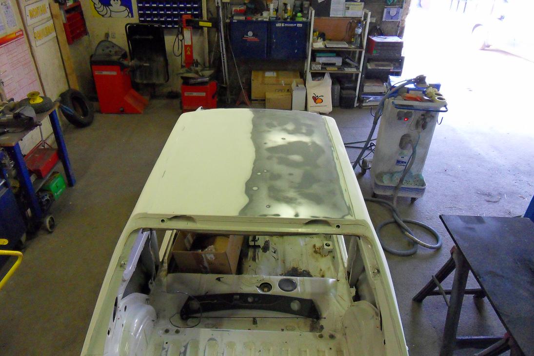

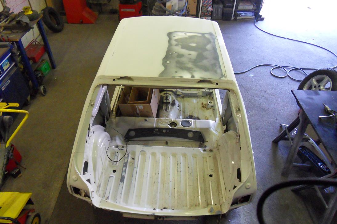

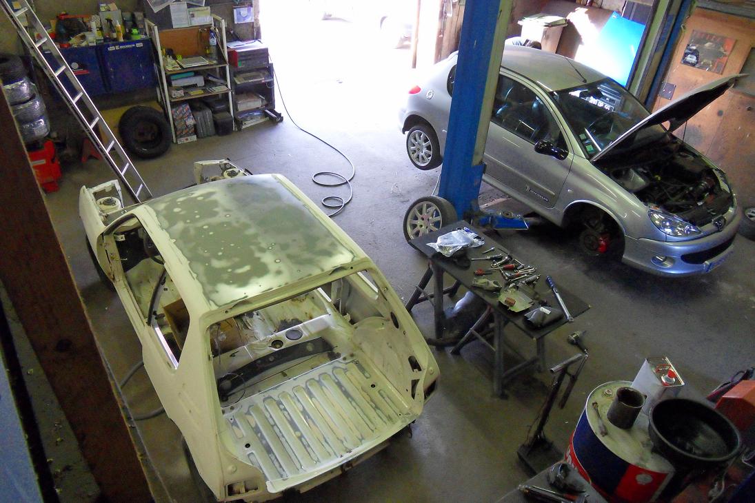

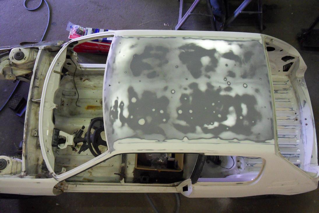

Aujourd'hui, début du ponçage du pavillon... :D
J'en suis seulement a moitié et j'en ais bavé, c'est la galere a faire meme quant on est du métier :blink:
Voila, place au photos...

Ca c'est du ponçage! :blink:
C'est quoi l'interet de poncer jusqu'à la tole? j'ai jamais vu personne faire ça! (j'suis une brèle en carrosserie... :unsure: )
En tout cas, y a l'air d'y avoir une belle rallye en perspective :ok:
Citroflo
Messages : 674
Enregistré le : 14 août 2009, 20:34
Localisation : Cotes d'Armor
A été remercié : 3 fois
Re: Grand double corps malade...
Message par Citroflo »
Il y a intéret de remettre de l'anticorrosion solide!

jeremyha a écrit :Ca c'est du ponçage! :blink:
L'interet c'est de reboucher les défauts (grele) sans avoir une tone de mastique,peinture.... sur le pavillon :ok:
Merci a tous, ponçer jusqu'a la tole permet de faire ressortir mes impacts qui eux ne sont pas ponçer jusqu'a la tole et se retrouvent pratiquement au niveau de la tole nue, voila :D
Il ne reste plus ensuite qu'a appliquer un mastic pistolable au pétard...
Et aprés ponçage de celui-ci arrive une couche d'appret...
Voila l'explication de texte... B)
L'aspect visuel ne tardera pas a arriver. :D

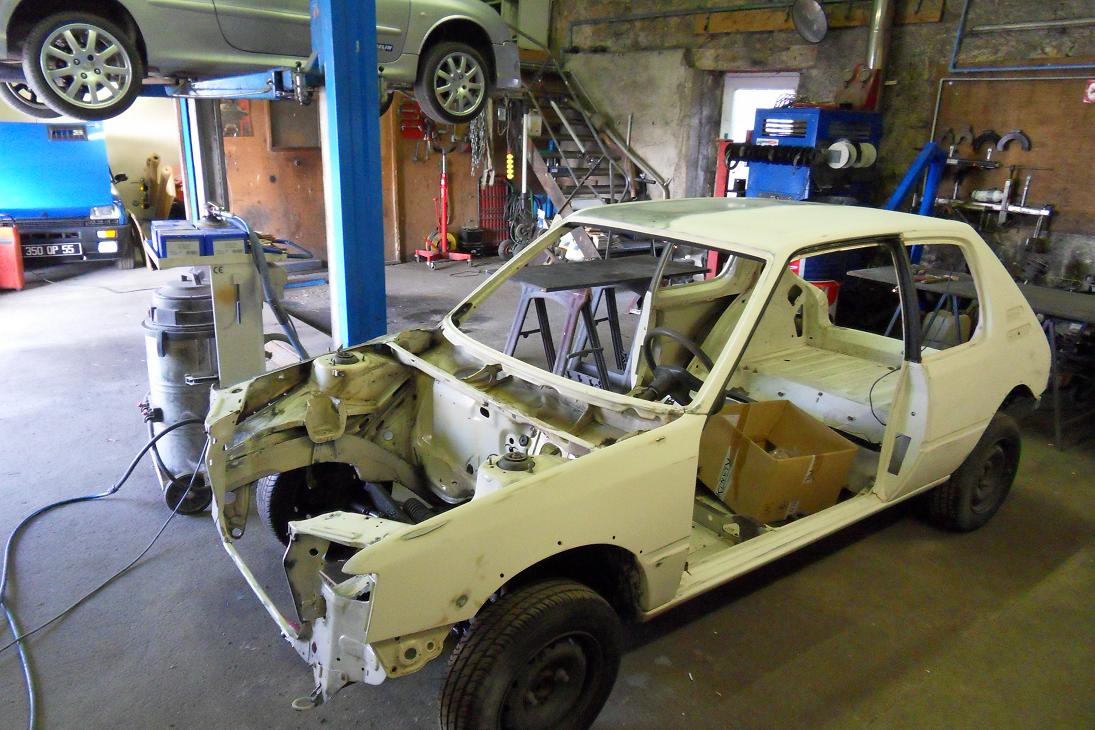

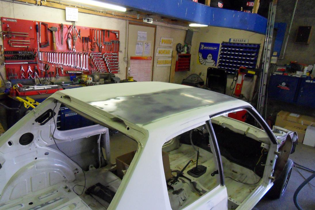

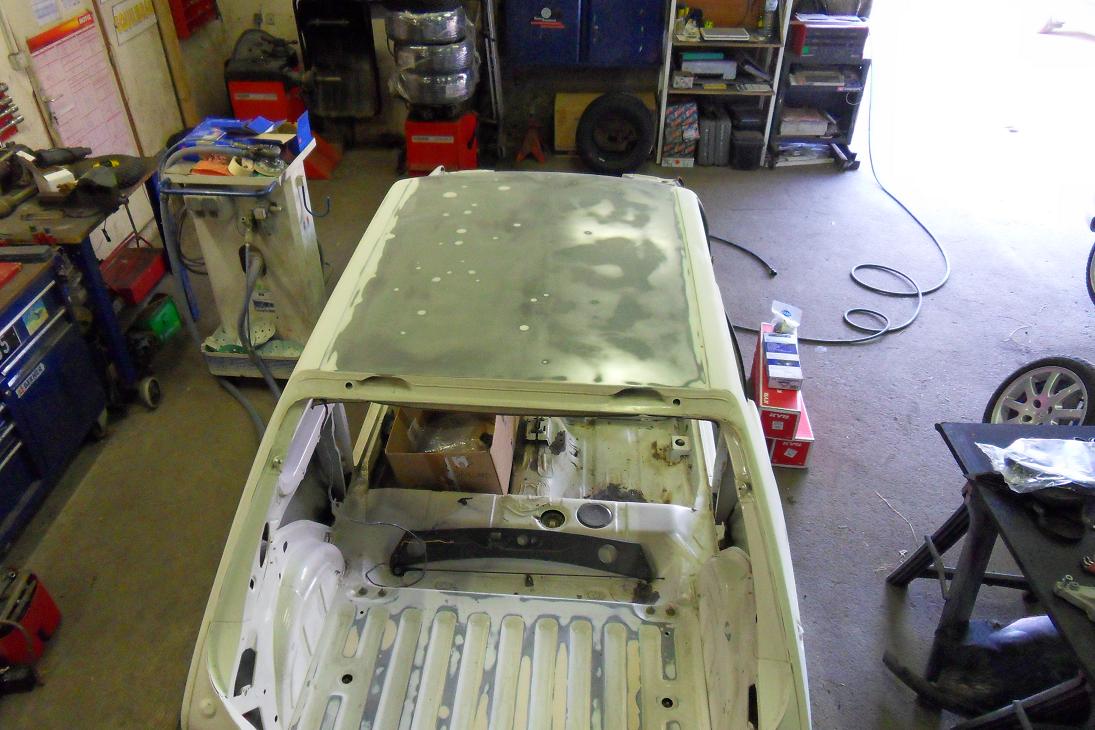

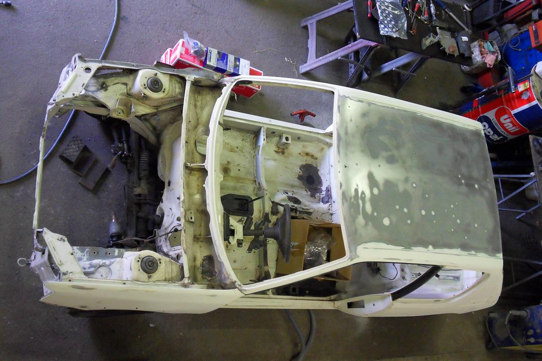

Aujourd'hui, bien bossé sur mon pavillon... :D La preparation est términée B)
Et un peu bossé a l'interieur du coffre... Voila :)

le toit couleur tôle ... ça fait tuning :ph34r: :mrgreen:
perso j'attend impatiemment la suite :ok:

Comment ça ressort la grêle ! :o

jean a écrit :Comment ça ressort la grêle ! :o
tu te rapel pas que je devais la refaire pour ca????
en tous cas superboulot vivement lasuite..... :ok:

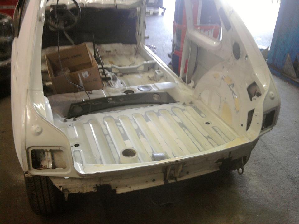

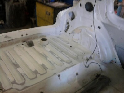

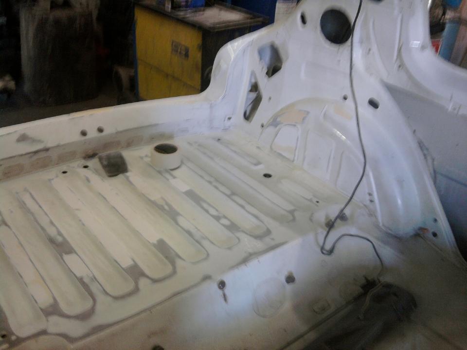

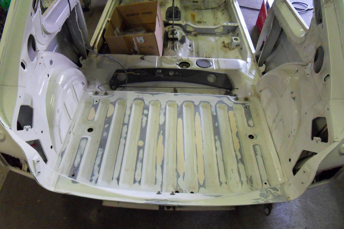

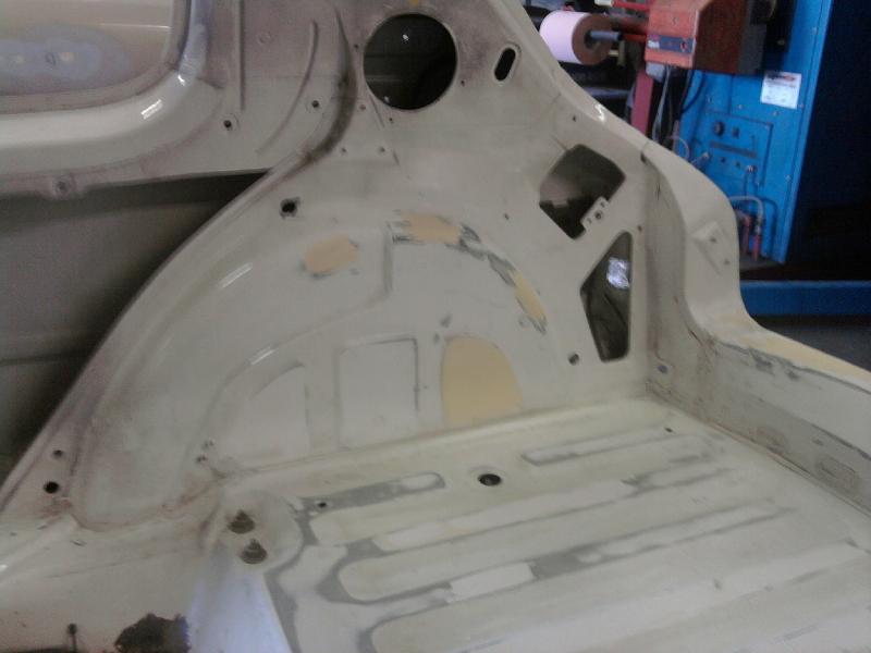

Un tout p'tit peu bossé sur mon auto aujourd'hui :) ...
Sur le fond de coffre et les passages de roues :D
