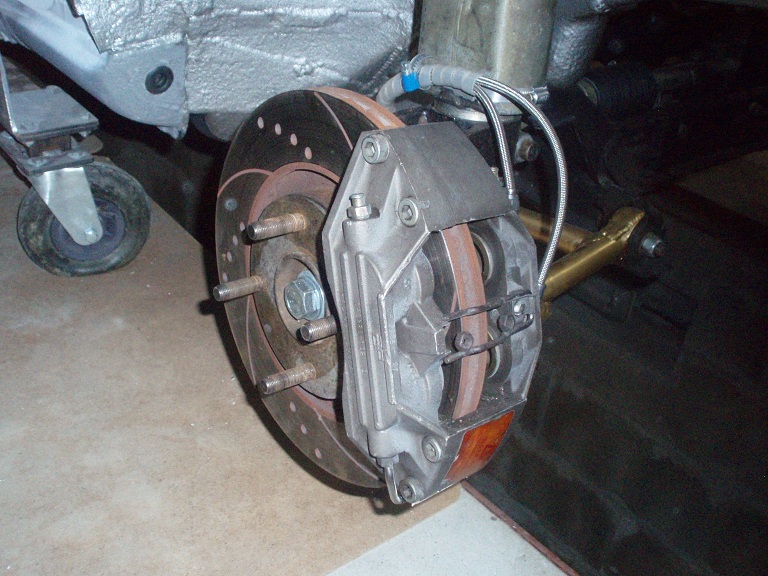

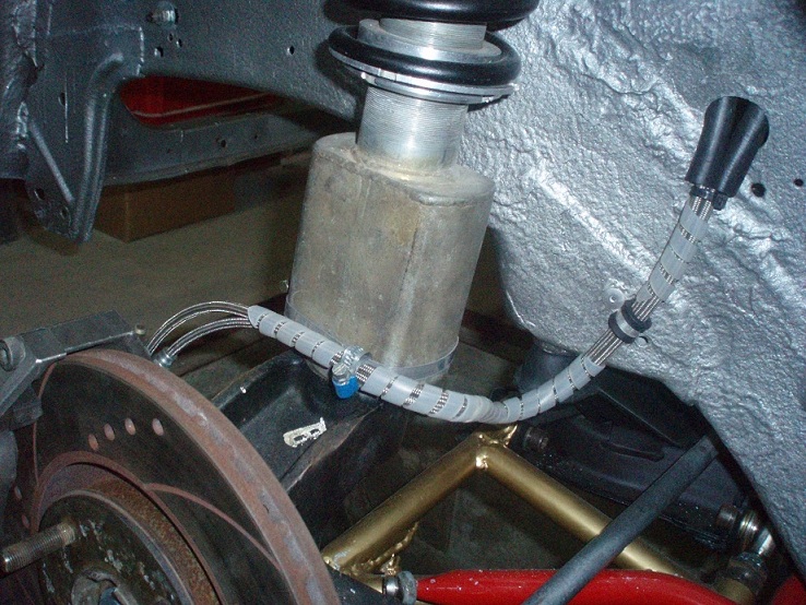

On continu avec les roues avant, les deux flexibles avia sont rangés dans une gaine pour les maintenir ensemble
Aller GO GO GO!!!!!!!!!!!!!!!!!!!!
Et voici une vue d'ensemble de mes freins avant, alors pour vous les détailler vite fait ce sont des disques de 306 S16 boite 6 Ø283 avec des étriers AP Racing 4 Pistons
A ce jour, le remontage du faisceau électrique (révisé bien sur) et du tableau de bord ont commencéAller GO GO GO!!!!!!!!!!!!!!!!!!!!

J'avoue que je comprend pas ton montage de flexible de frein
Pourquoi deux flexibles qui arrivent à l'étrier? tu ne peux pas boucher une entrée pour n'en avoir qu'une?

Salut Robbi, ben je suppose que si mais on les a toujours montés comme ça et ça marche très bien
Et puis si il y a 2 entrées, il y a surement une raison

je suis d'accord avec robbi surtout que les 2 entrées sont du même coté donc ça revient exactement au même mais c'est peut etre mieux comme ça plus de liquide donc moins d'échauffement du fluide mais ça doit rester très minimes

Serres les biens !flav63 a écrit :Salut Robbi, ben je suppose que si mais on les a toujours montés comme ça et ça marche très bien![]()

suivant les voitures si l'étrier vient devant ou derrière l'axe de roue pour ne pas avoir a mettre trop long de flexibleflav63 a écrit :Salut Robbi, ben je suppose que si mais on les a toujours montés comme ça et ça marche très bien![]()
ça doit peut être être un peu plus chiant a la purge et encore en tout cas très beau travail

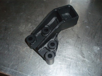

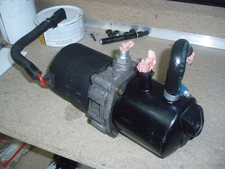

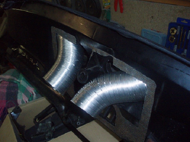

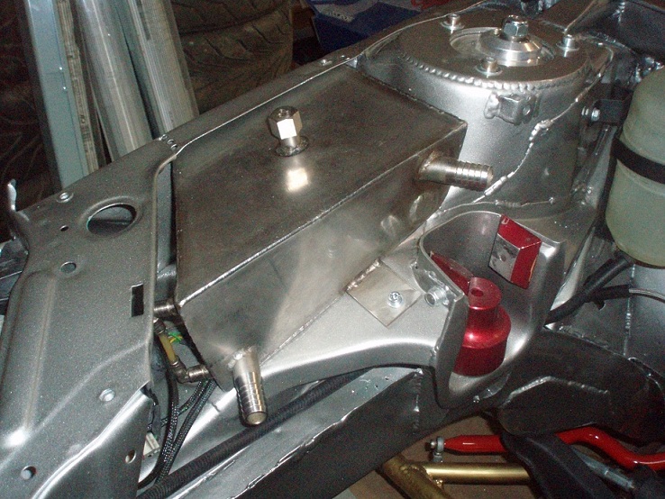

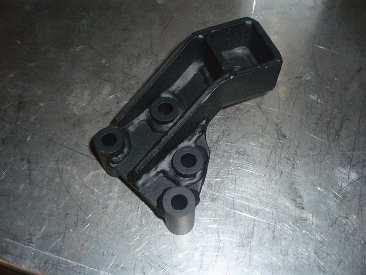

Dabord j'ai fabriqué la conduite d'air chaud de mon ventilateur de chauffage jusqu'a la conduite du tableau de bord Montage du bac de récupération d'huile (fait maison) Montage des tuyaux de la direction assistée Voici la pompe (elle provient d'une saxo VTS) Un ptit coup de peinture noi sur le support moteur d'origine

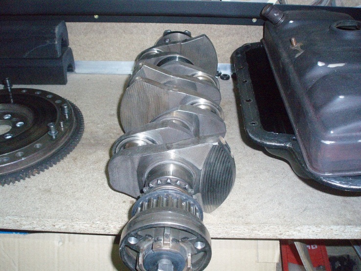

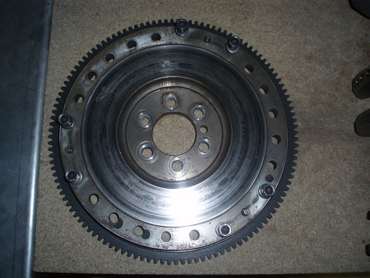

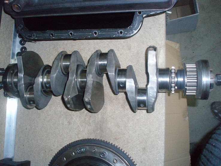

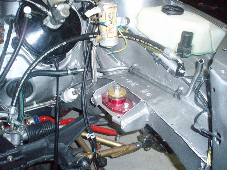

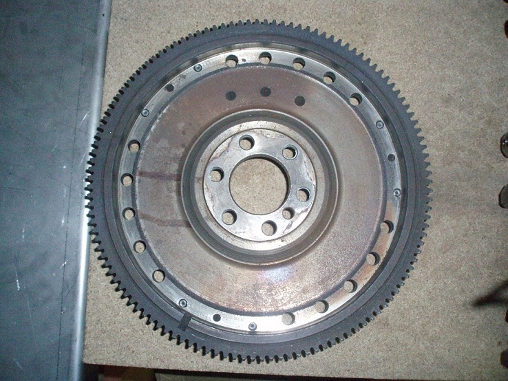

Côté moteur, voici quelques photos!
