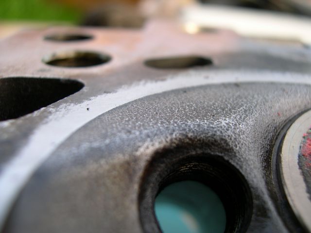

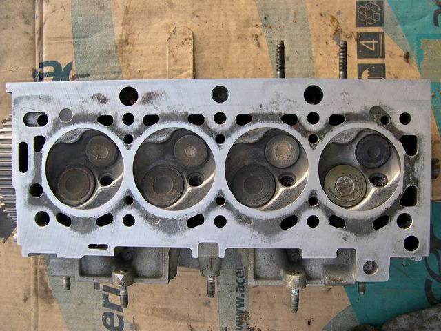

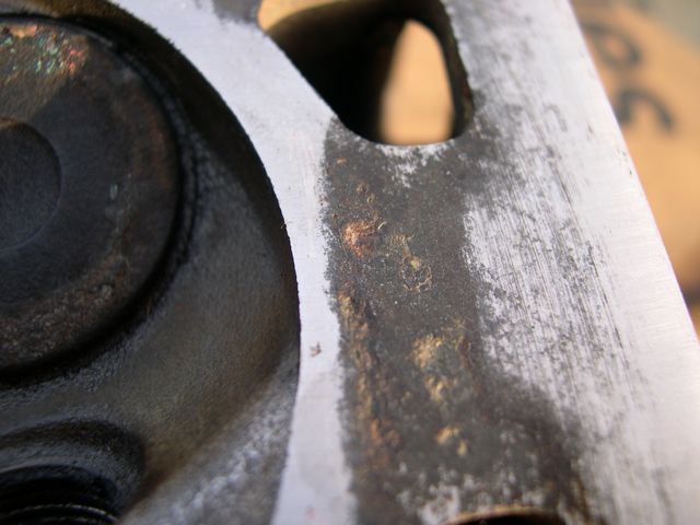

tchoupi13 a écrit :Voilà la seule photo de la culasse qu'il me reste:
Je vois bien les traces de corrosion mais elles ne sont pas à des endroits sensibles. C'est ce qui m'inquiète sur la mienne. <_<

Je vais essayer de taxer une feuille de grain fin à mon collègue de carrosserie histoire d'enlever la merde et d'y voir plus clair. "_"
cécé_sport
Messages : 2087
A remercié : 2 fois
A été remercié : 22 fois
Re: Ax sport (05/87)
Message par cécé_sport »
J'ai gratté un peu au 800...

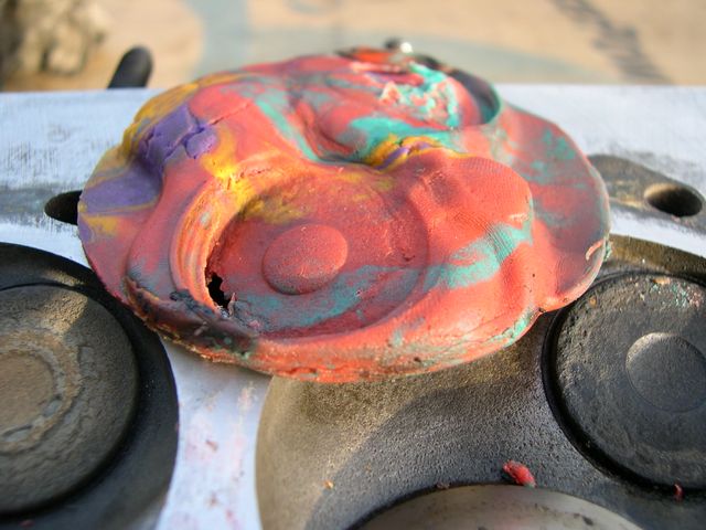

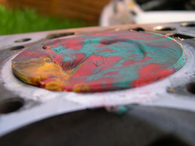

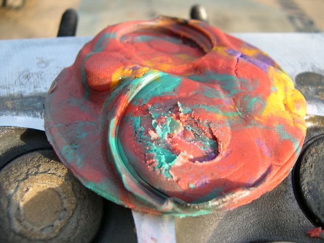

J'ai piqué de la pâte à modeler à ma fille, j'ai tout remonté, fait 2 tours et ça donne ça:
C'est quand même fin du côté de l'échappement... A moins que j'en ai pas mis assez et qu'elle ait craqué.

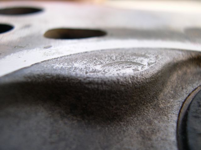

La corrosion vue de plus près.
Epaisseur restant avant d'attaquer les bossages.
Quelqu'un connait les différentes épaisseur de jdc de remplacement?
Le modèle cote réparation fait 2/10e de plus en épaisseur ,je crois que c'est 1,6 mm
Confirmé !
1,4mm origine
1,6mm cote réparation (suite à rectif')
Il me semble qu'il y a beaucoup de marge d'origine donc je ne serais pas inquiet avec le coup de 800 que tu a mis. ;)
Et la pate à craquer car la soupape ouvre beaucoup et ça a distendu la pate :ok:

jean a écrit :donc je ne serais pas inquiet avec le coup de 800 que tu a mis. ;)
Non moi non plus mais il faudrait encore enlever qq dixièmes.
Messages : 37370
A remercié : 2606 fois
A été remercié : 1778 fois
Il faut trouver un gars qui fait du surfaçage de culasse ou de la rectif. Peut être vers belleville je crois qu'il y en a un. :mellow:
