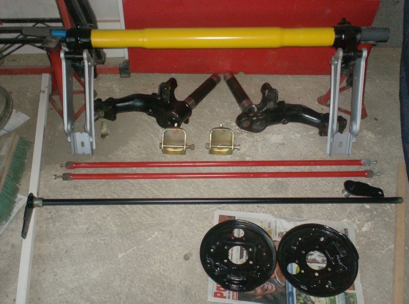

Re: Ma 205 Rallye 1989 (réfection train ar)
prends ton temps,fais ca bien :ok: tu peints à la bombe ? c'est propre en tout cas :ok:
Messages : 23897
A remercié : 638 fois
A été remercié : 1263 fois
Merci :)
et oui, à la bombe :rolleyes:
Message par Lilive »
Oui scale il n'y a rien de compliqué dans la réfection d'un train arrière, le + dur c'est si c'est grippé :mrgreen:
Il faut prendre son temps, bien repérer les barres et prendre les diverses cotes qui t'aideront au réglage final et surtout, comme tout système monté symétriquement et que tu ne connais pas bien ne démonter qu'un côté après l'autre afin de te garder un modèle en cas de doute :)
J'en suis là ce soir: :)
rallye67
Messages : 1734
Message par rallye67 »
<oo> Vraiment propre le travail, on dirai du neuf :ok:
meù13 a écrit :tu en profites pour monter les bagues ??
Oui, bien sur :ok:
