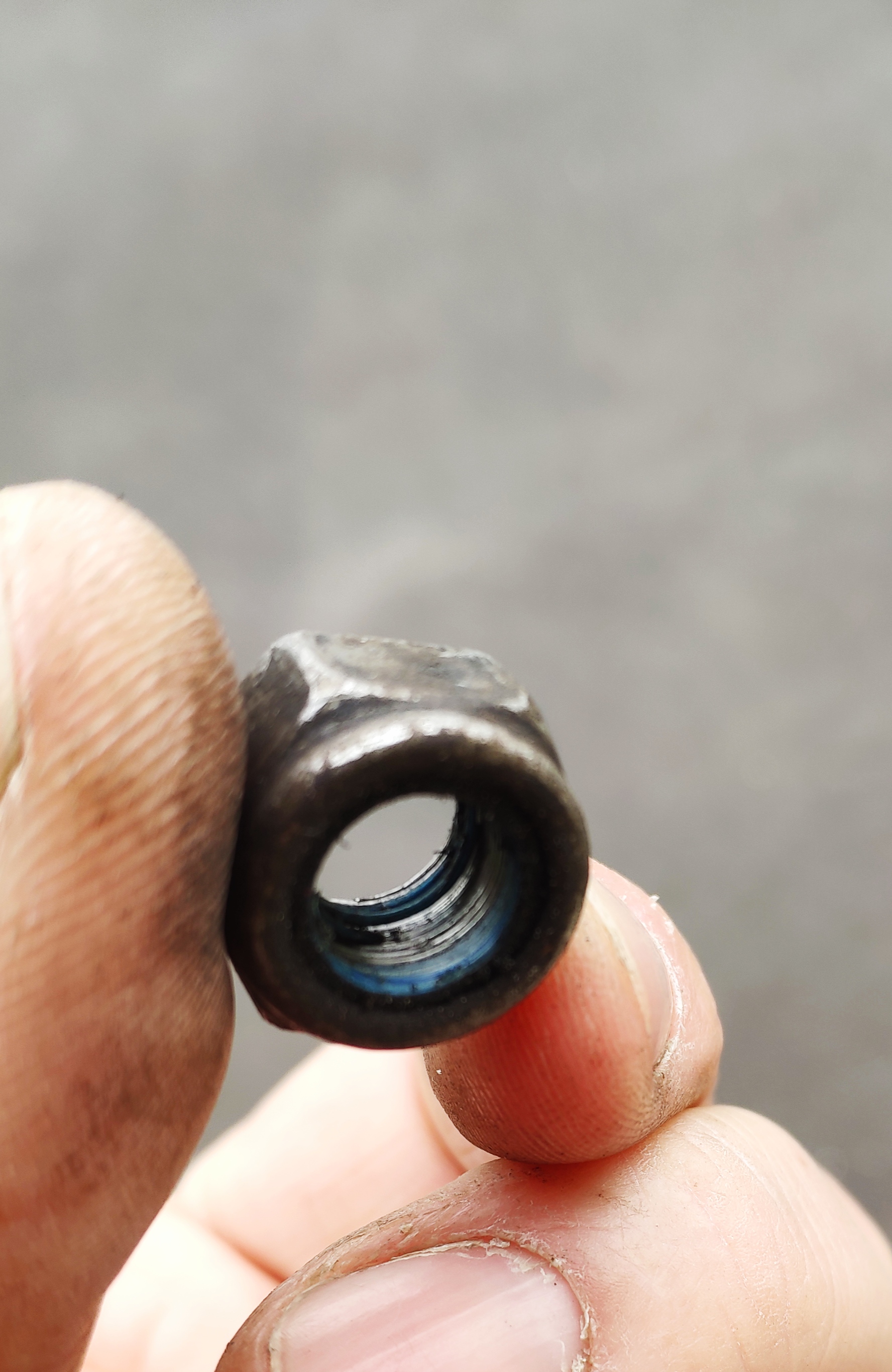

Comme je t'ai dit, regarde du côté des rotules de direction, heureusement que je vient d'avoir le même souci que toi et que j'ai vu le souci au niveau des ou plutôt d'un écrou de rotule qui ne tenait que par la bague frein :wacko:
