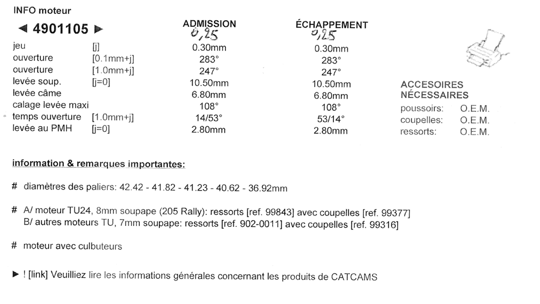

J'ai repris les mesures ce matin echap calé 105° avant PMH et admi calée 110° après PMH.
J'ai mesuré 265° d'ouverture avec 0.7mm de jeu aux soupapes.
On note que mon AAC est légèrement décalé dans le sens du retard soit "à priori" réglé plutot pour favoriser les haut régimes.
Donc le calage n'est pas tant dans les choux que ca
, il faudrait que j'obtienne 107.5° admi et échap pour avoir un calage symétrique (mieux d'après vous?).
2.5° de vilo soit à peine 1.25° de correction sur l'arbre à cames.
Je peux me trouver une poulie réglable mais je ne suis pas sur que ca change grand chose

c'est trop 0.7mm de jeu il préconise combien sur l'acc
- kris en ax mix ten-sport-
- Membre du Club - 2009
- Messages : 1174
- Enregistré le : 27 janv. 2004, 11:03
- Localisation : Brix (50, Basse-Normandie)
Re: Ax sport optimisée,pipe carbu 205 montés p8
relisAUR80 a écrit :c'est trop 0.7mm de jeu il préconise combien sur l'acc
Ainsi avec le même jeu que les mesures RTA, je peux le comparer avec l'AAC d'origine
En roulage je tourne à 0.2 admi et 0.3 echap

Tiens voilà le mien, si tu veux comparer les valeurs :
http://www.205rallye.net/forum/download ... &mode=view
- Messages : 1174
merci jean, moi j'ai 265° avec 0.7 de jeu ca doit correspondre sensiblement au tien vu les valeurs d'ouverture donnée en fonction du jeu.jean a écrit :Tiens voilà le mien, si tu veux comparer les valeurs :
Par contre j'ai les cames taillées à 7.2mm de levée, en levée de soupape ca tourne dans les 11mm
De toute facon je vais continuer à chercher jusqu'a ce que je trouve ce qui me permet de faire enfin marcher tout ca du feu de dieu
PS : au niveau du jeu préconisé, tu as mis 0.30mm à l'echap et admi comme préconisé par catcams ou tu as mis 0.20 et 0.30 comme la rta?

Je ne sais pas te dire... Sauf que ça marche sensiblement mieux dans mon cas sur un bloc stock
- olivF2000
- Messages : 9978
- Localisation : ESSONNE (91)
- A remercié : 743 fois
- A été remercié : 710 fois
il y a les jeux préconisés par Catcamsjean a écrit :Je ne sais pas te dire... Sauf que ça marche sensiblement mieux dans mon cas sur un bloc stock
