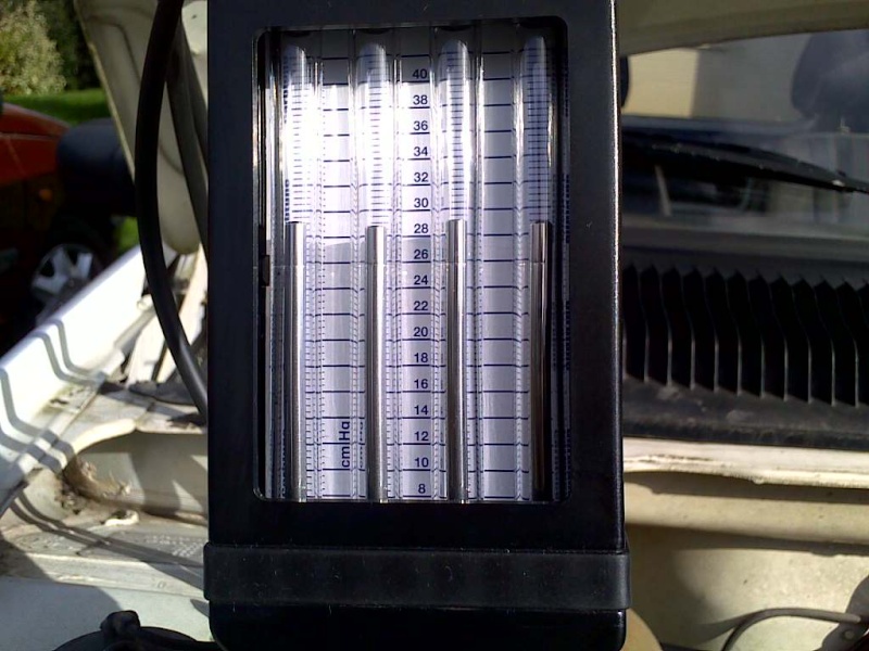

- Messages : 2672

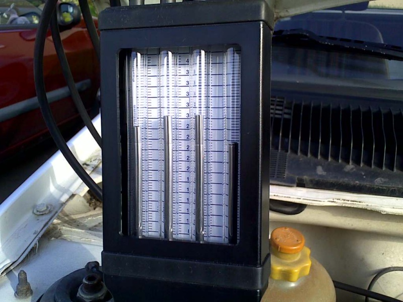

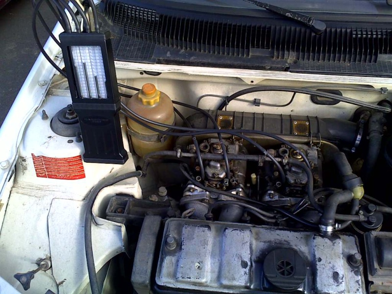

Re: ENFIN en rallye !
fouya il reviens de loin mon topic
si je m'auto déterre c'est parce que cet aprem, j'ai étrenner mon nouveau jouet, tout frais arrivé de grande bretagne ce matin
alors voilà, le montage en place, brut de pomme, je vennais juste de démarer (enfin après 30 bornes pour la chauffer et avoir un point de comparaison avant après :P)
un fois là, on ajuste les corps entre eux, et là vive la misère avec les vis de synchro des corps qui veulent pas tourner... j'ai lutté !!!
puis finalement après avoir jouer patiemment avec toutes ces petites vis, réglé la synchro des deux carbu et le ralenti vingts fois ^^ on arrive à ça :
et encore, là j'ai pris la photo, mais j'ai continué à ajusté après, et j'ai en tout sur la graduation du 28 en gros !
sachant que la notice du carbtune indique qu'il faut moins d'une graduation de difference, c'est chouette !
s'en est suivi un test routier, voir si j'avais bien travaillé !
et ben franchement ravis du resultat, voiture beaucoup plus souple en conduite normal, et elle en redemande en conduite sportive
bref un investissement qui vaux le coup !
pour mes copains Rennais qui n'en ont pas et qui voudrais vérifier leur réglage vous êtes les bienvenus chez moi je vous le met a dispo

- Messages : 2672
achetté directement sur le site carbtune :
http://www.carbtune.com/
62€ avec la housse, +1 de port (ou un truc comme ça)
commandé samedi dernier, arrivé ce matin !
ce qui m’éclate dans l'affaire, c'est quand même que ça coûte moins cher de faire livrer des truc d’Angleterre que de France
