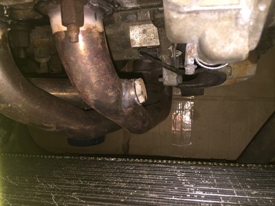

Petite question, sur mon collecteur 4 en 1 il y a sur le côté une ouverture par un écrou qui n arrrete pas de vibrer quel est son utilité
Messages : 37373
A remercié : 2607 fois
A été remercié : 1778 fois
Re: La Rallye 2 lyon 5 eme
Tu as une photo ?
J'aurai pensé à une prise d'analyse de gaz... mais qui vibre ! :?:
luctabou
Messages : 111
Enregistré le : 12 oct. 2013, 17:31
A remercié : 5 fois
A été remercié : 5 fois
Message par luctabou »
Il n y a pas de pas de vis à cet écrou bizarre
Messages : 37373
Une prise pour une sonde...
A mon avis tu peux tout faire souder...
