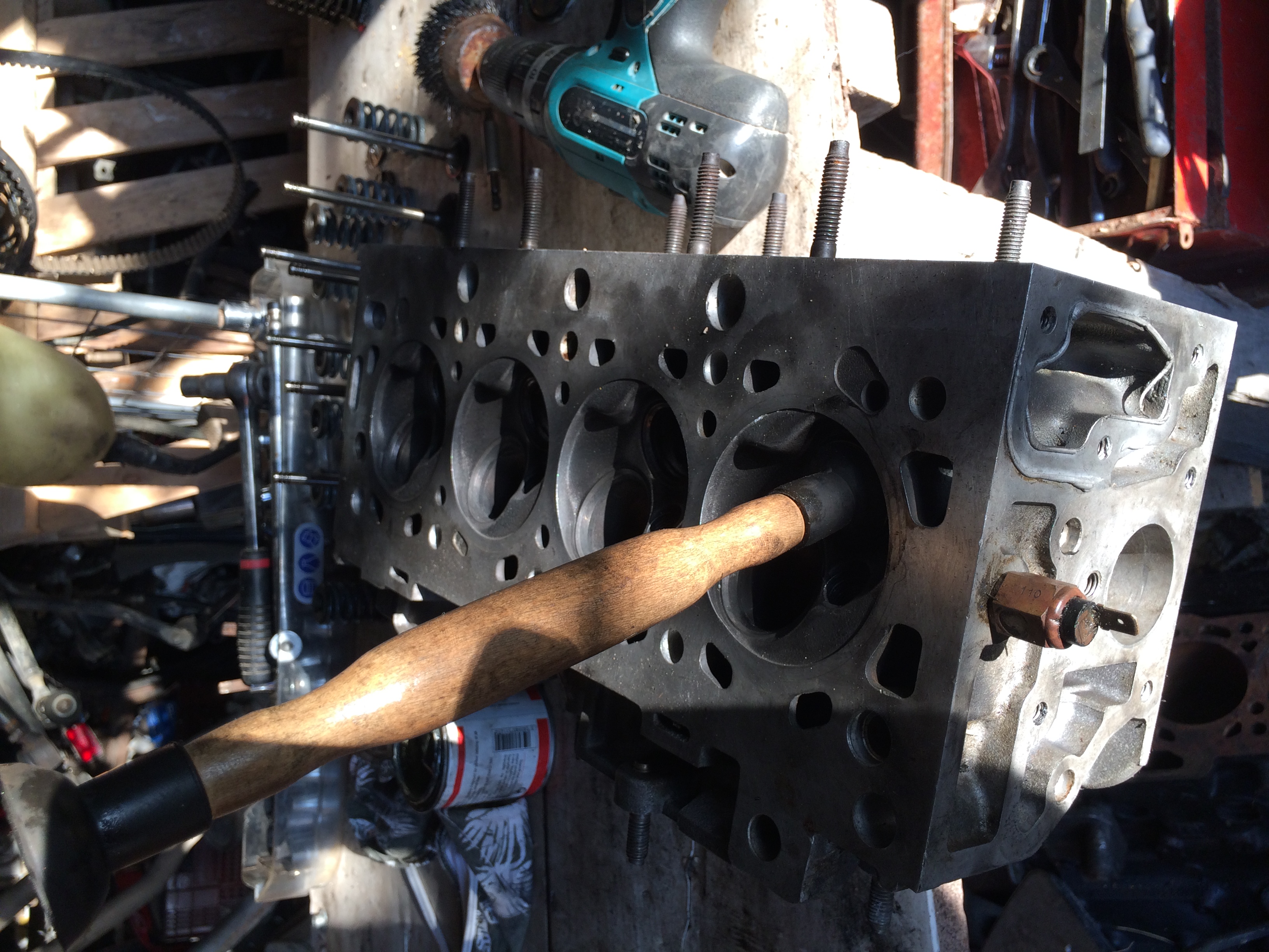

J’ai continué de recevoir pas mal de pièces , dons la peinture <oo> , il doit me manquer que le kit deco , tous ceux à qui j’ai essayé de commander mon fait faut bon :(
Je me suis mis sur le moteur , que je vais mettre dans un 1er temps dans celle si , puis il ira dans la 2nd rallye par la suite

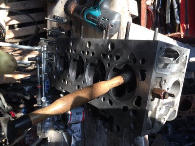

Culasse nettoyé
Culasse nettoyé

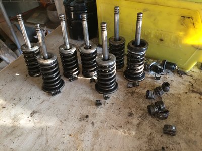

J’avais 4 soupapes trw  et 4 d’origine monté en double ressorts catcams

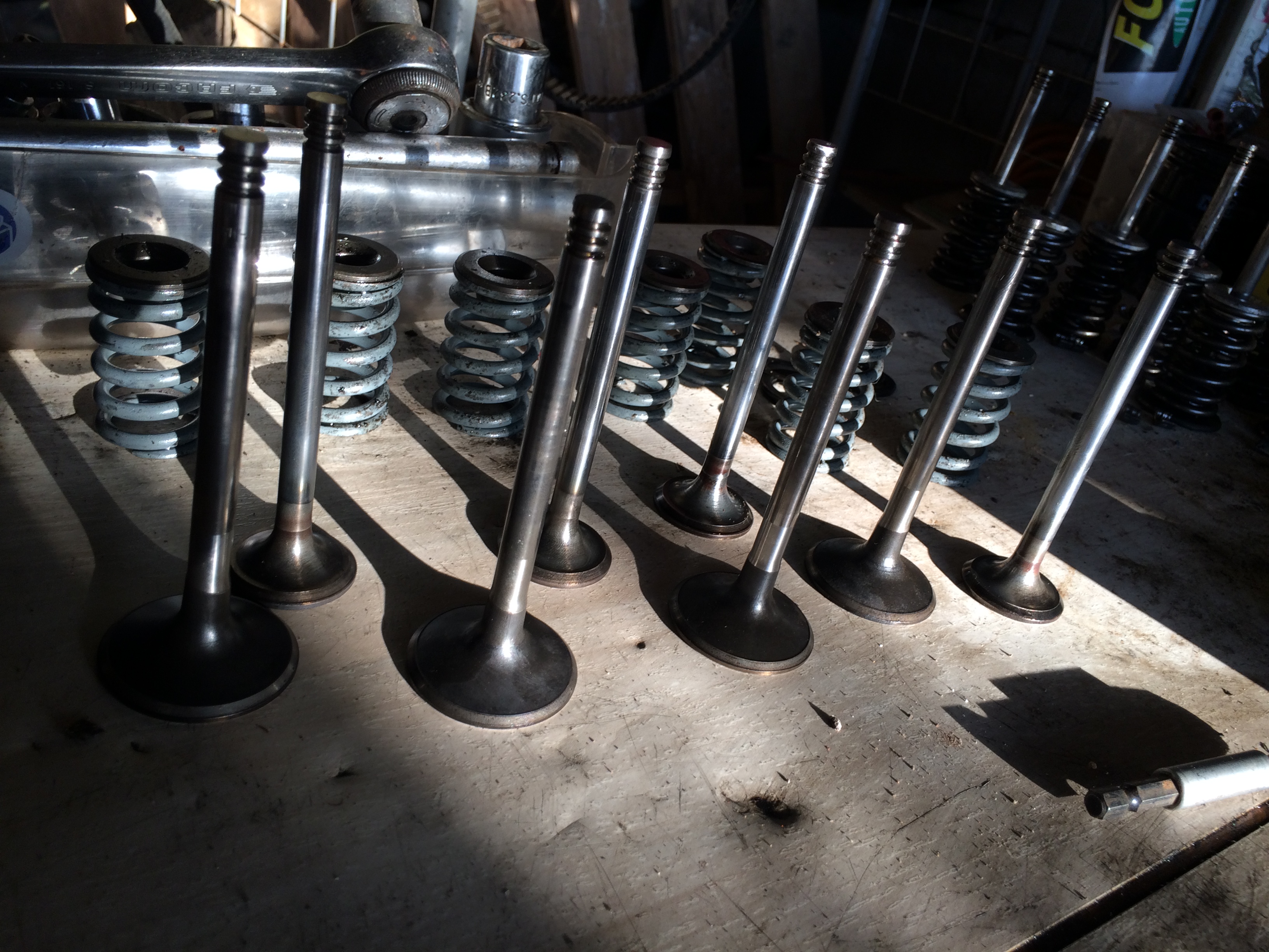

Je vais les changer par 4 trw que j’ai d’avance qui sont comme neufs

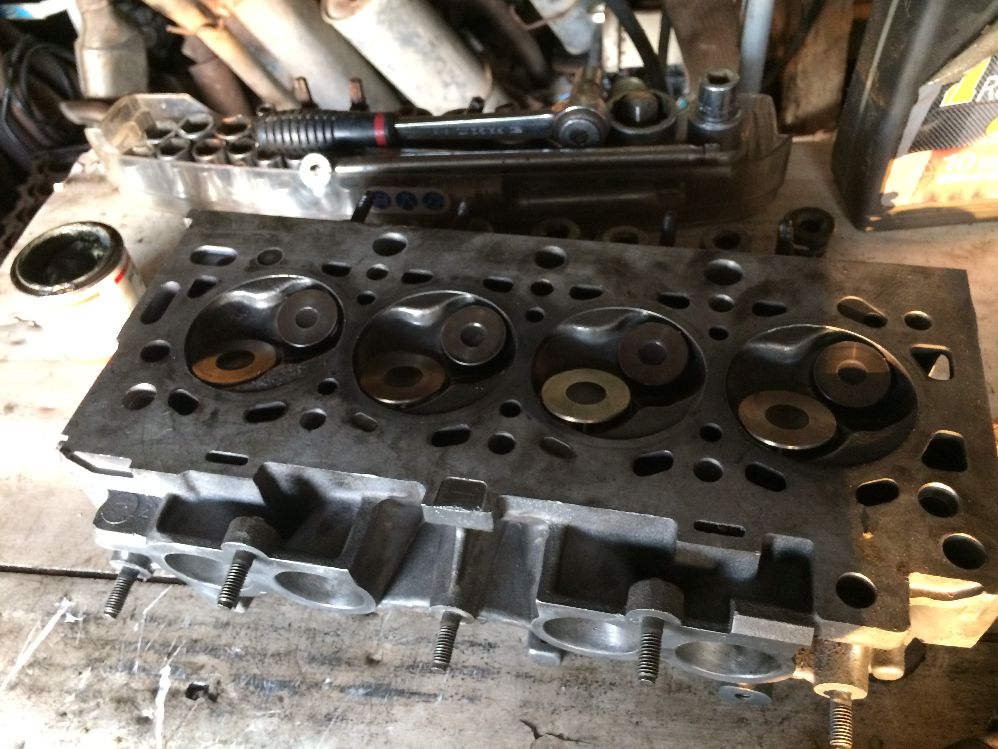

Rodage de soupapes à l’ancienne

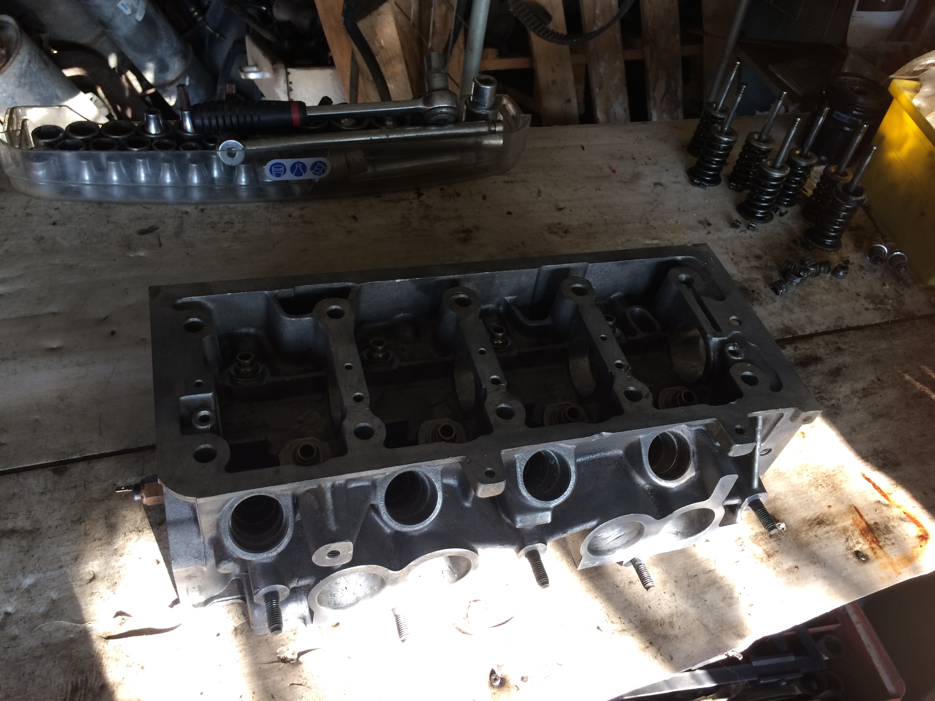

Soupapes rodée
Soupapes rodée
