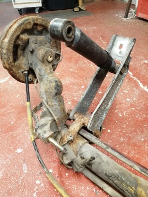

J'ai attaqué la restauration d'un train arrière qui remplacera le "à disques" qui est en place.
J'en ai trouvé un complet pour 50€. Le plus dur à été de faire tourner les tambours tellement c'était grippé.
Évidement, les axes sont morts. :blush:
Je mettrai des photos quand il sera présentable.

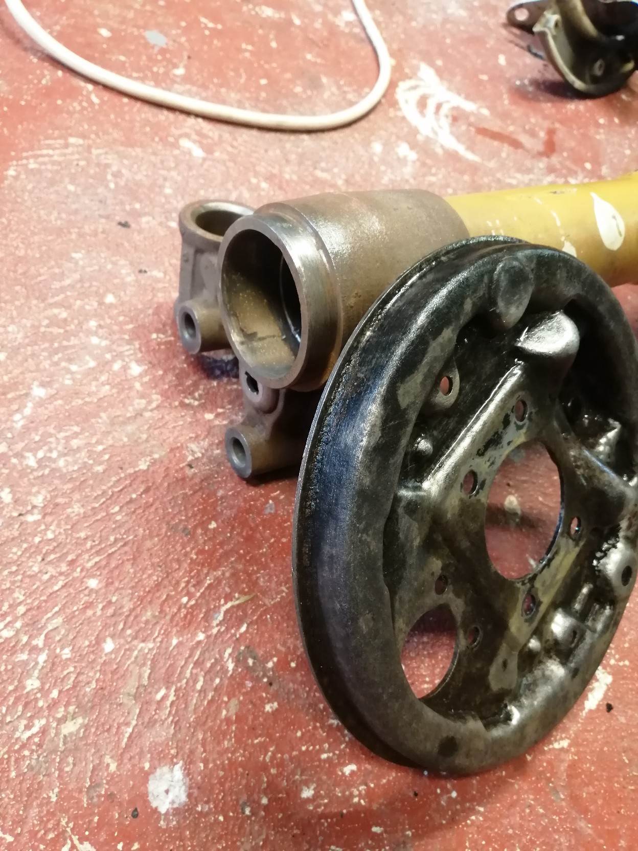

Bilan du week-end. J'ai passé certains morceaux à l'électrolyse pour les décaper . Plutôt satisfait du résultat.
À suivre, pour les bras, les tambours et les autres fixations du train.
