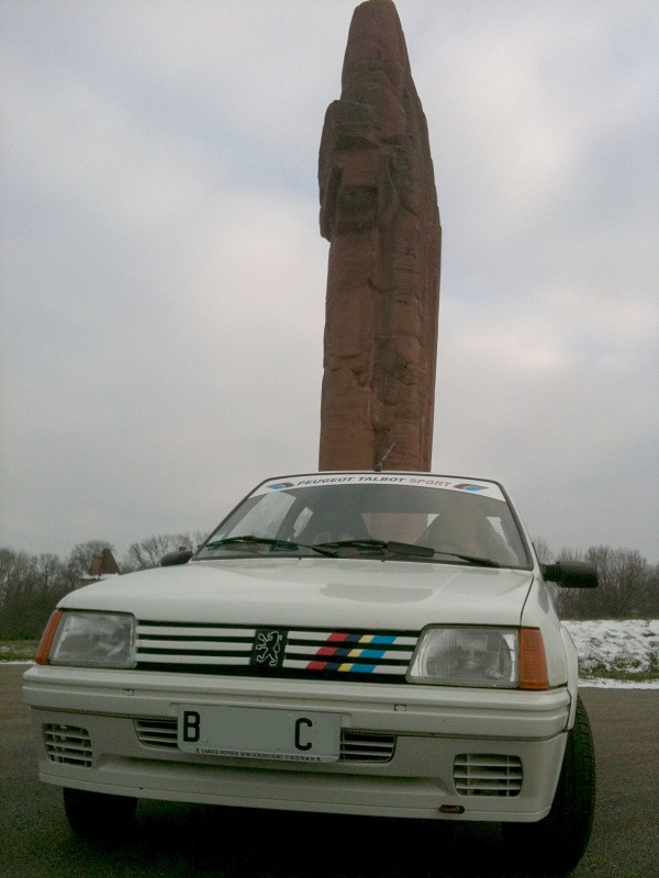

Fin de rodage des plaquettes cet aprèm... pour l'instant j'en suis content, on verra comment elles tiennent sur la piste...
J'ai mis un menhir dans le coffre pour que baptiste puisse me suivre... :D

cricri a écrit :Fin de rodage des plaquettes cet aprèm... pour l'instant j'en suis content, on verra comment elles tiennent sur la piste...
ah ba la, avec sa dans le coffre il vont avoir en point de mire :lol: :lol: :lol:

:lol: :lol:
elle doit etre a cul la ?? :lol:

tu m'etonne quelle ne freine pas............ avec un menhir dans le coffre ... :lol: :lol:
