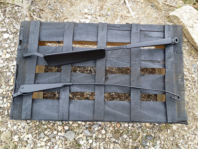

Bonjour voici la peinture des bras d'essuie glace finie
Messages : 3319
A remercié : 59 fois
A été remercié : 148 fois
Re: 205 Rallye de novembre 1988, ardéchoise !
sandrine a écrit :Bonjour voici la peinture des bras d'essuie glace finie
Mince ...
Trop grillées les merguez :mrgreen:

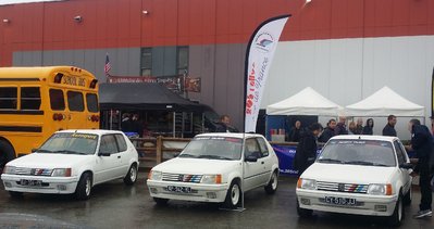

Bonjour déterrage de mon topic :D
Petit passage au salon d'Avignon où j'ai très bien été reçue; ce qui m'a re booster pour continuer
Merci à vous!!

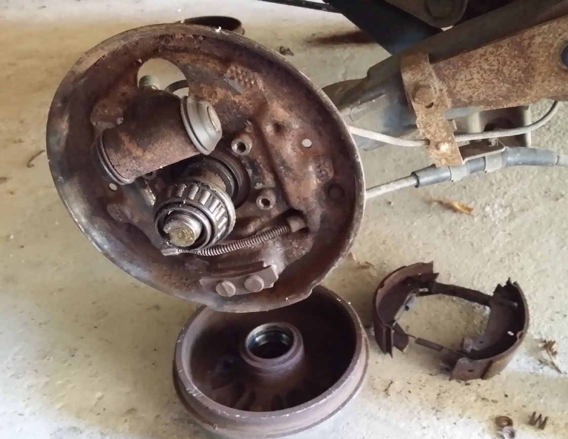

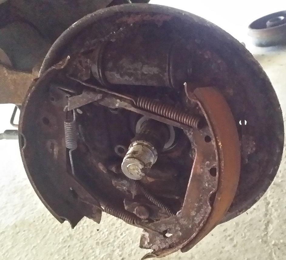

Voila dépose des tambours comment dire tout est...mort

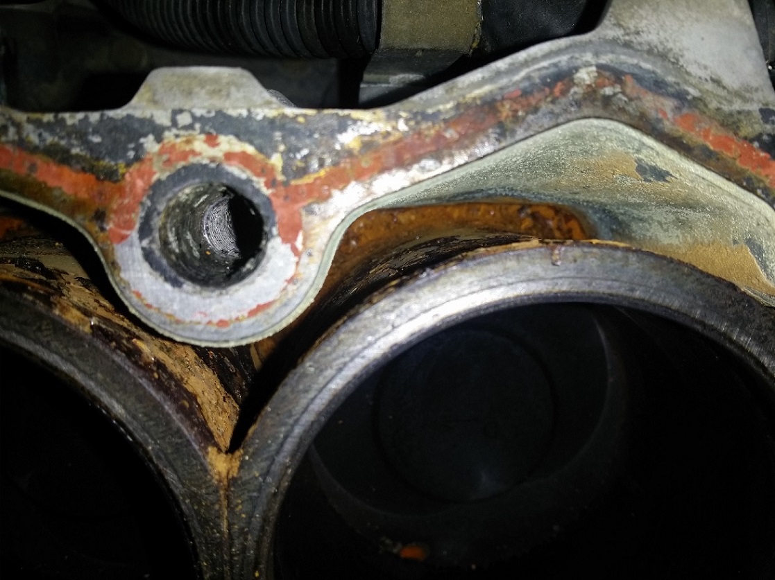

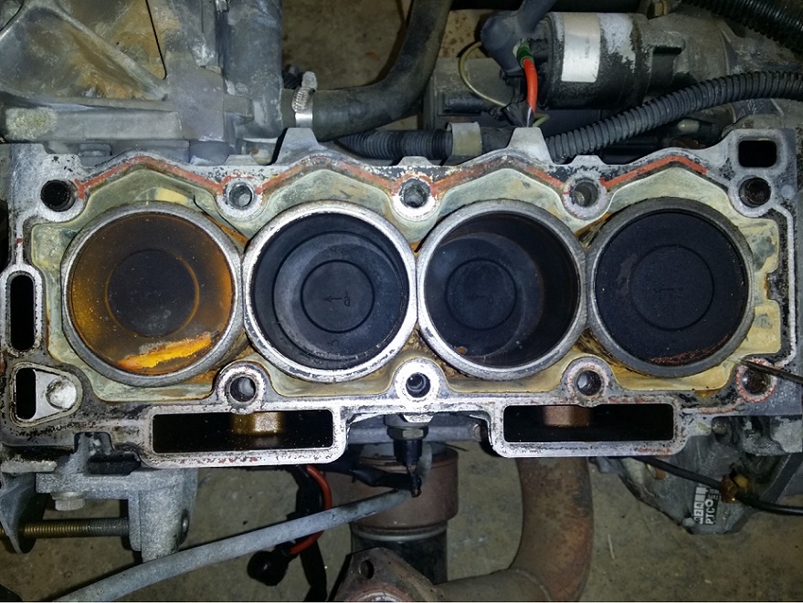

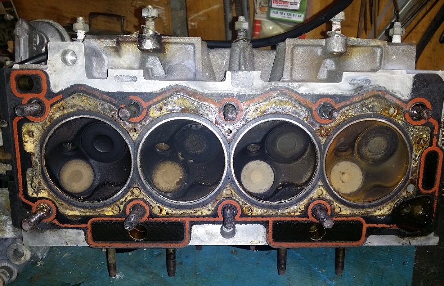

Et hier j'ai attaqué le gros boulot le moteur et franchement il en avait bien besoin
Pas de surprise suite au colmatage du radiateur et joint de culasse : comment dire toutes les circulations d'eau bouchée et un dépôt de particules et de rouille un peu partout!Un gros lavage s'impose

Effectivement, le joint de culasse était bien fatigué :o

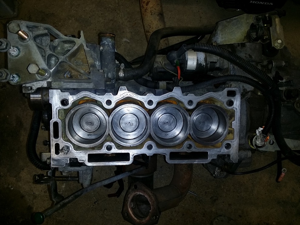

Voila et après toutes ces heures de boulot voici le premier résultat c'est quand même plus propre :mrgreen:
willy76
Messages : 227
Enregistré le : 07 nov. 2014, 09:58
Localisation : 76
A remercié : 4 fois
A été remercié : 19 fois
Message par willy76 »
sandrine a écrit :Voila et après toutes ces heures de boulot voici le premier résultat c'est quand même plus propre :mrgreen:
:huh: Les chemises ne sont pas bloquées ?
Messages : 2163
A remercié : 431 fois
A été remercié : 358 fois
Tu vas simplement changer le joint de culasse, ou bien tu vas démonter le bas moteur......... perso, je le ferais par précaution, tu seras plus tranquille ensuite.......
+ 1 :o

Non rien n'est grippé ou coincé les pistons et le vilebrequin tournent nickel.
En ce qui concerne le bas moteur je vais certainement déposer le carter d'huile car ma jauge est partie en morceaux et il y en a pas mal dans le carter je pense.
J'espère pas avoir trop dit de bêtises je ne suis pas mécano :blush:
Messages : 6961
A remercié : 961 fois
A été remercié : 492 fois
sandrine a écrit :Non rien n'est grippé ou coincé les pistons et le vilebrequin tournent nickel.
Rassures moi, tu n'as pas fait tourner ton vilebrequin sans bloquer tes chemises ? :o

Quand on dit bloquées les chemises, c'est les fixer pour ne pas les décoller........ sinon, t'es obligé de tout déposer pour changement les joints de chemises .......
