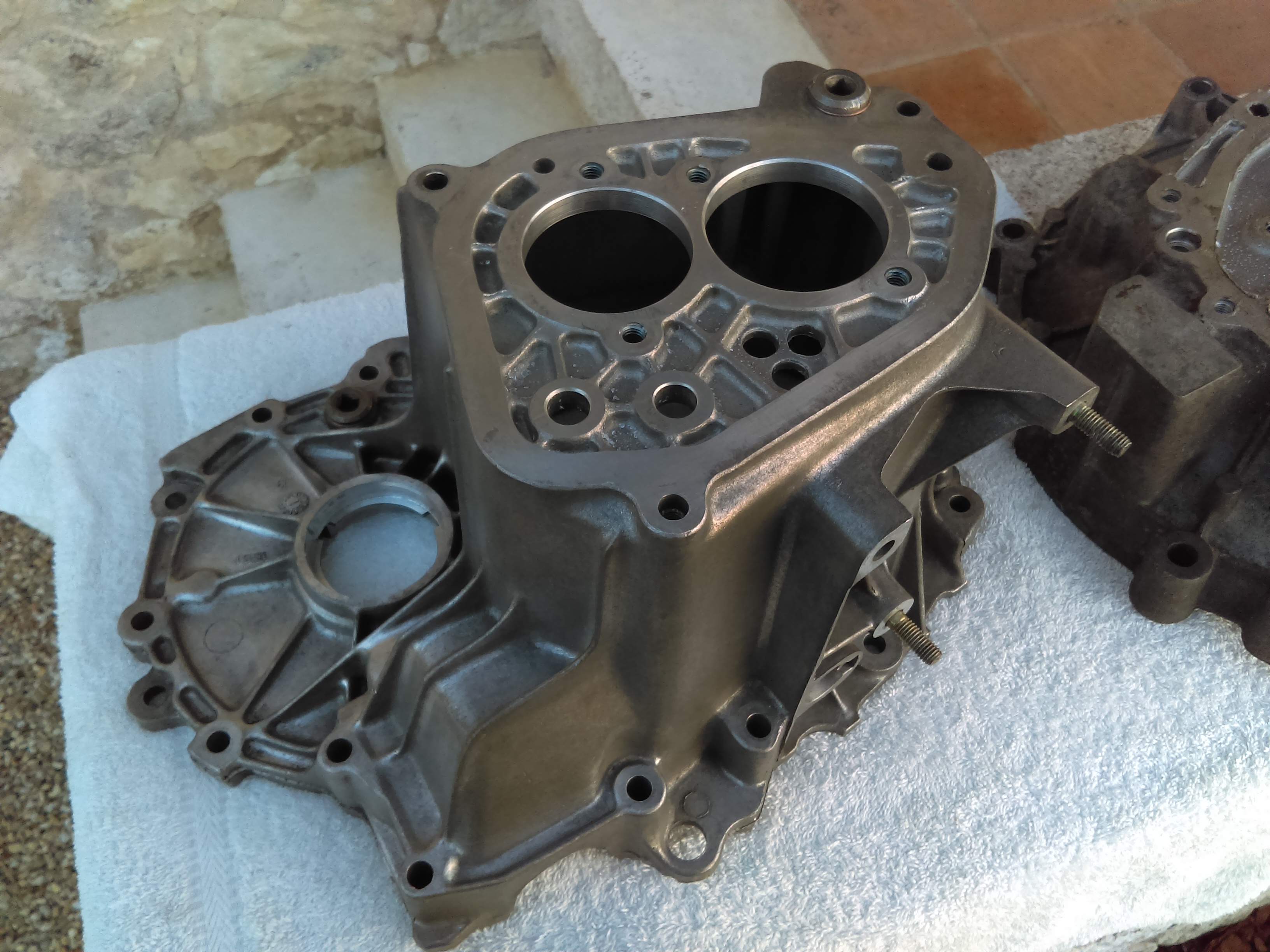

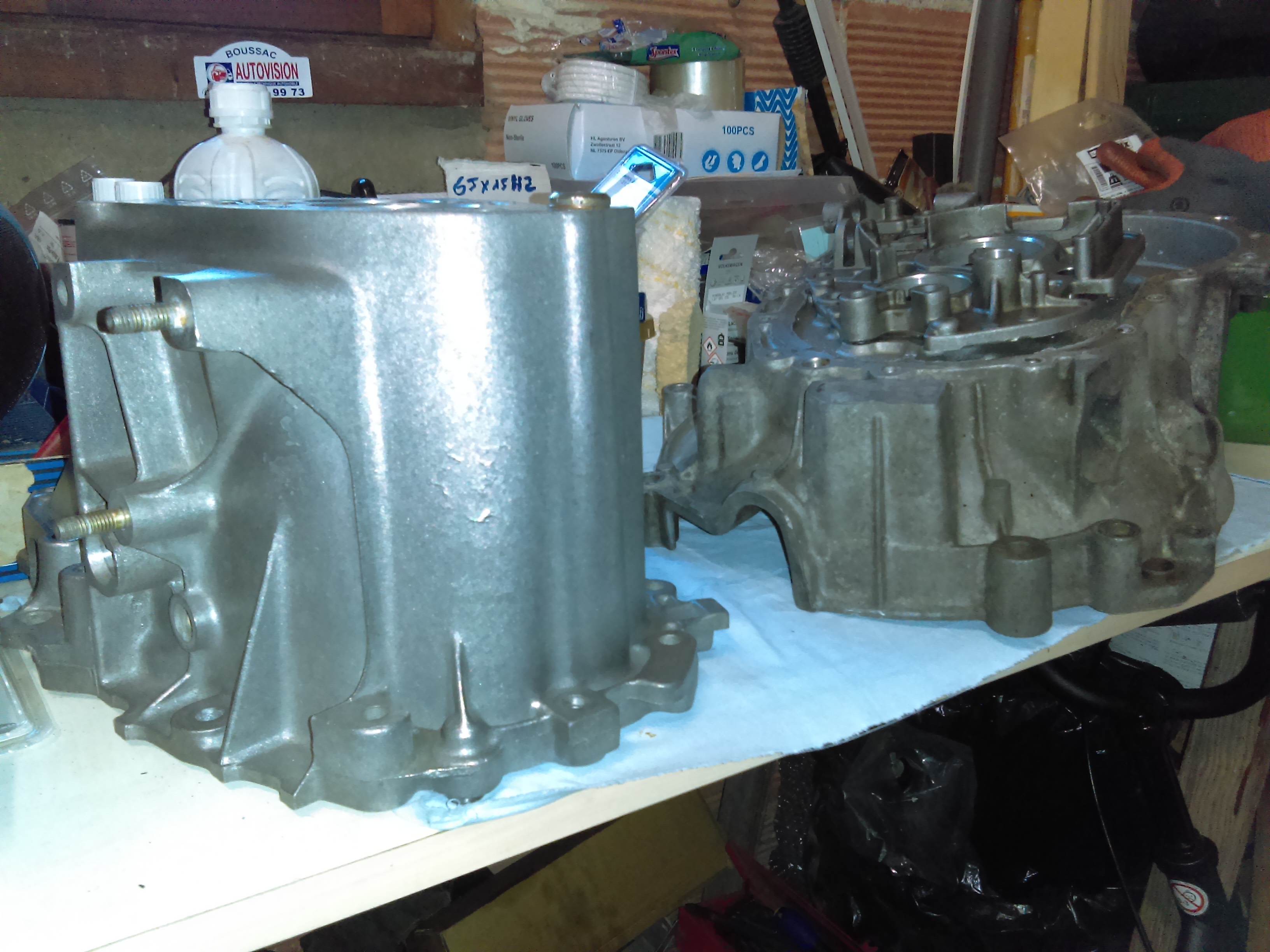

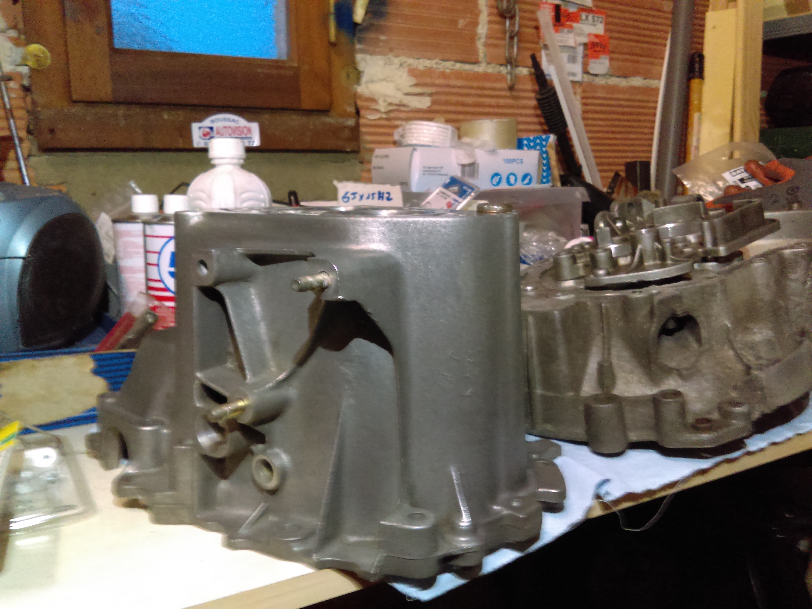

Un peu de nouvelles depuis le temps :ph34r:
Début des hostilités d'une boîte de vitesses d'avance :mrgreen:
Au programme, révision et 13x64 :rolleyes:
En ce moment c'est nettoyage des carters, me reste l'autre morceau à faire maintenant :D

Sympa tout ça :ok:

bon courage pour la révision de la boite ça va tirer court .

ça brille beau travail :ok:

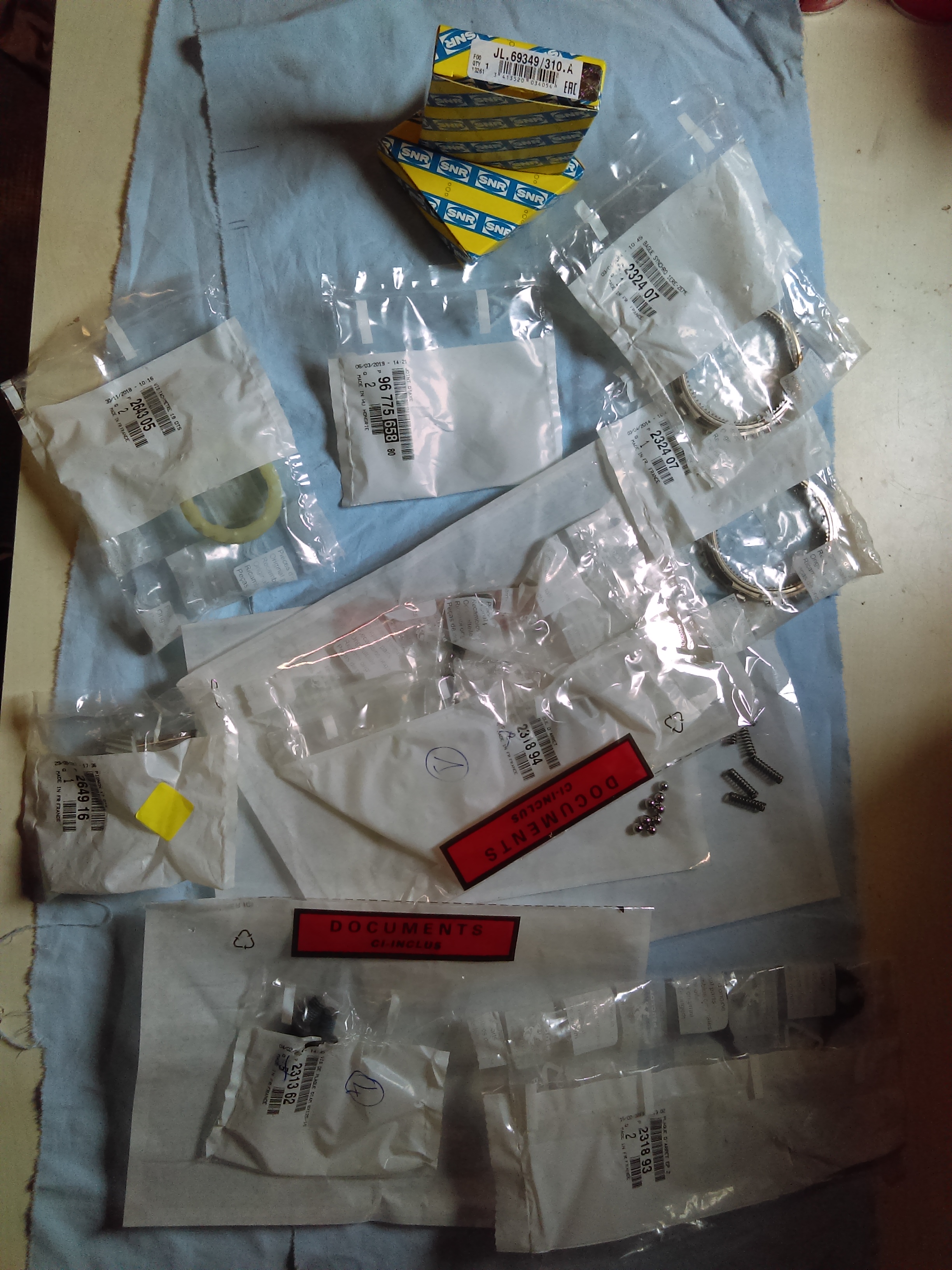

Aller c'est parti pour la révision de la boite,
Les carters sont nettoyés, pièces neuves reçues alors maintenant "yapluka" :mrgreen: :lol:
Après contact chez Peugeot sport, le kit verrouillage n'étant plus fourni, je pars donc sur de l'origine en neuf ce sera toujours mieux que des pièces qui ont 200000km ^_^
