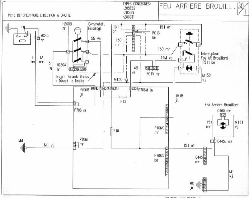

un petite question :mrgreen:
le fils tout seul qui se branche sur le feux arrière gauche, c'est celui qui va sur la masse (M1) ou bien c'est un autre ? j'ai debranché sans regardé pensant qu'il n'y en avait qu'un tout seul, et en tirant le brin, je me retrouve avec 3 fils tout seuls qui peuvent se mettre là :ph34r: :mrgreen: :ph34r: :mrgreen:
Messages : 9977
A remercié : 742 fois
A été remercié : 710 fois
Re: ma 205 rallye grpA (et oui encore une ^^)
ze_king a écrit :un petite question :mrgreen:
tu es en feux de ph 1 ? ca me dit rien un fil tout seul ici :unsure: Donnes les n° de fils sinon :ok: M1 c'est la masse du feu ar de brouillard ;)

ah ben ça devais pas être ça alors parce que j'en ai pas de brouillard !
faut que je retrouve le schema des feux phase 1, il y est sur le site en plus :P mais quand j'ai posté j'avais la fleme de chercher ^^

ce site est fantastique :mrgreen:
http://la205rallye.free.fr/feuxar.htm
c'est donc le connecteur noir qui est une masse :)
(je sais pas de quoi par contre ^^)
edit : bah en fait si, ça doit être mon fameux fil M1 qui est tout seul ;)

schéma,cadeau :ok: :mrgreen:
ze_king
Messages : 2672
Message par ze_king »
je les aient ceux là déjà :lol:
seulement pour le coup je le trouvais pas hyper clair :p
