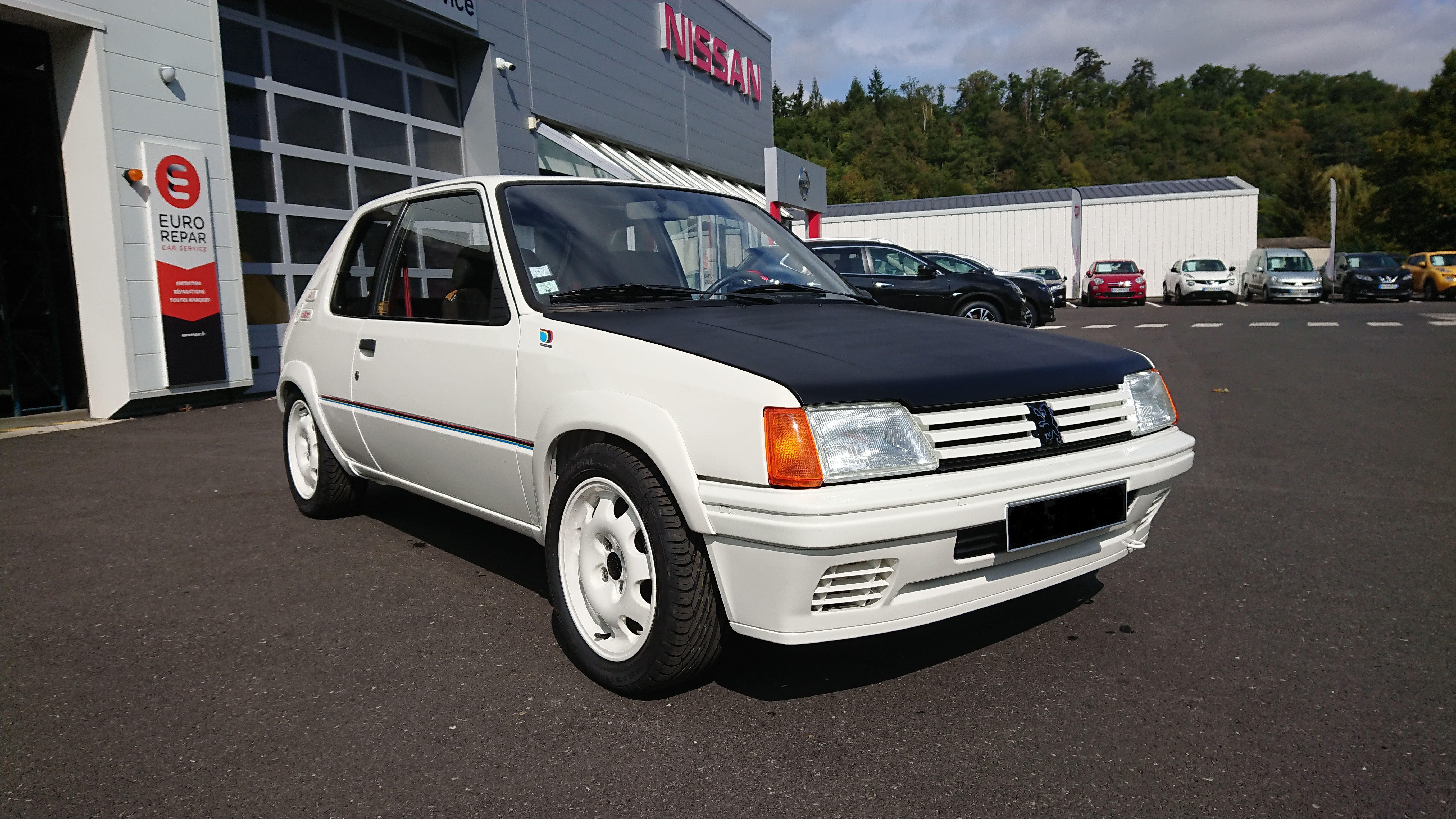

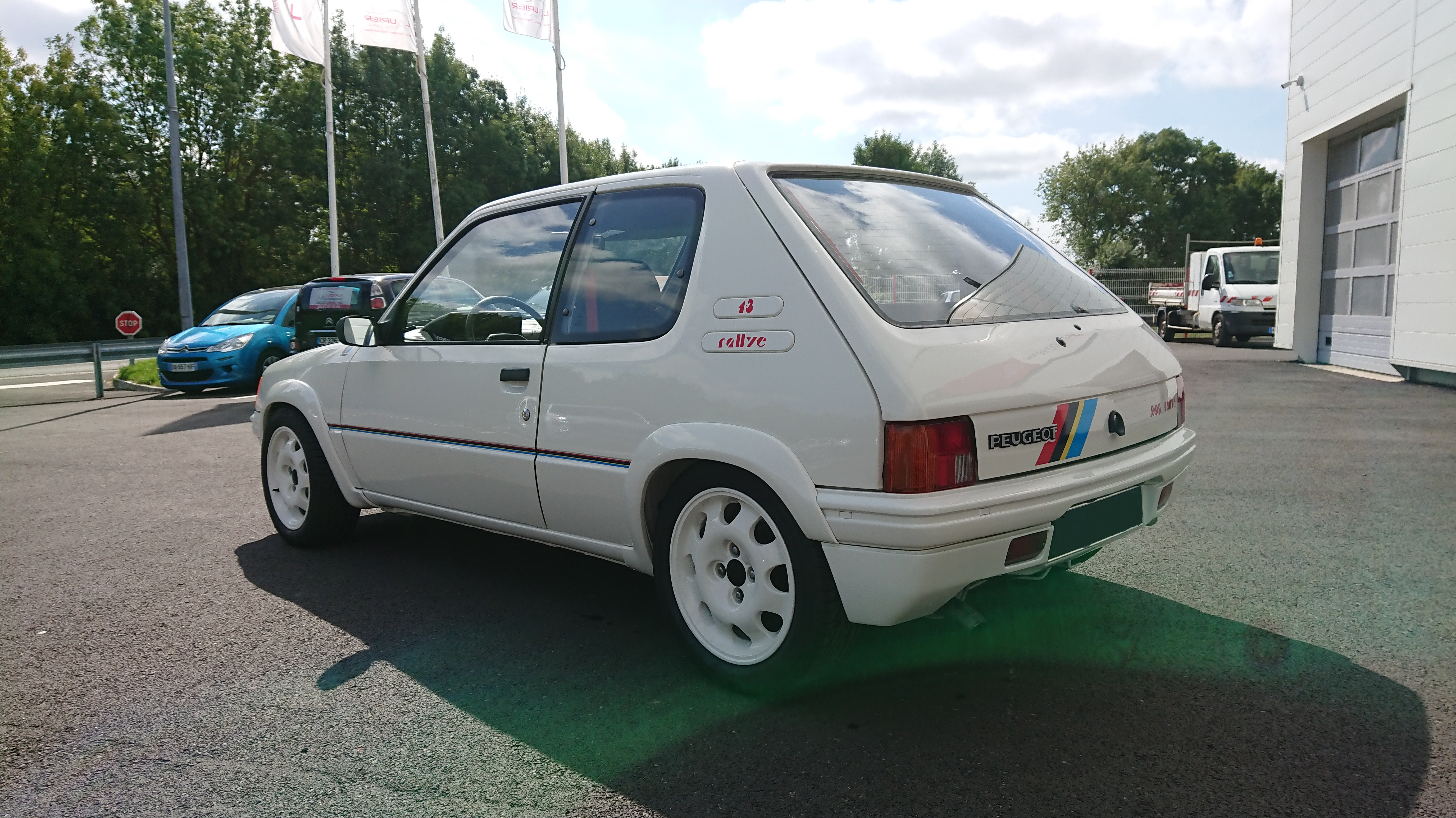

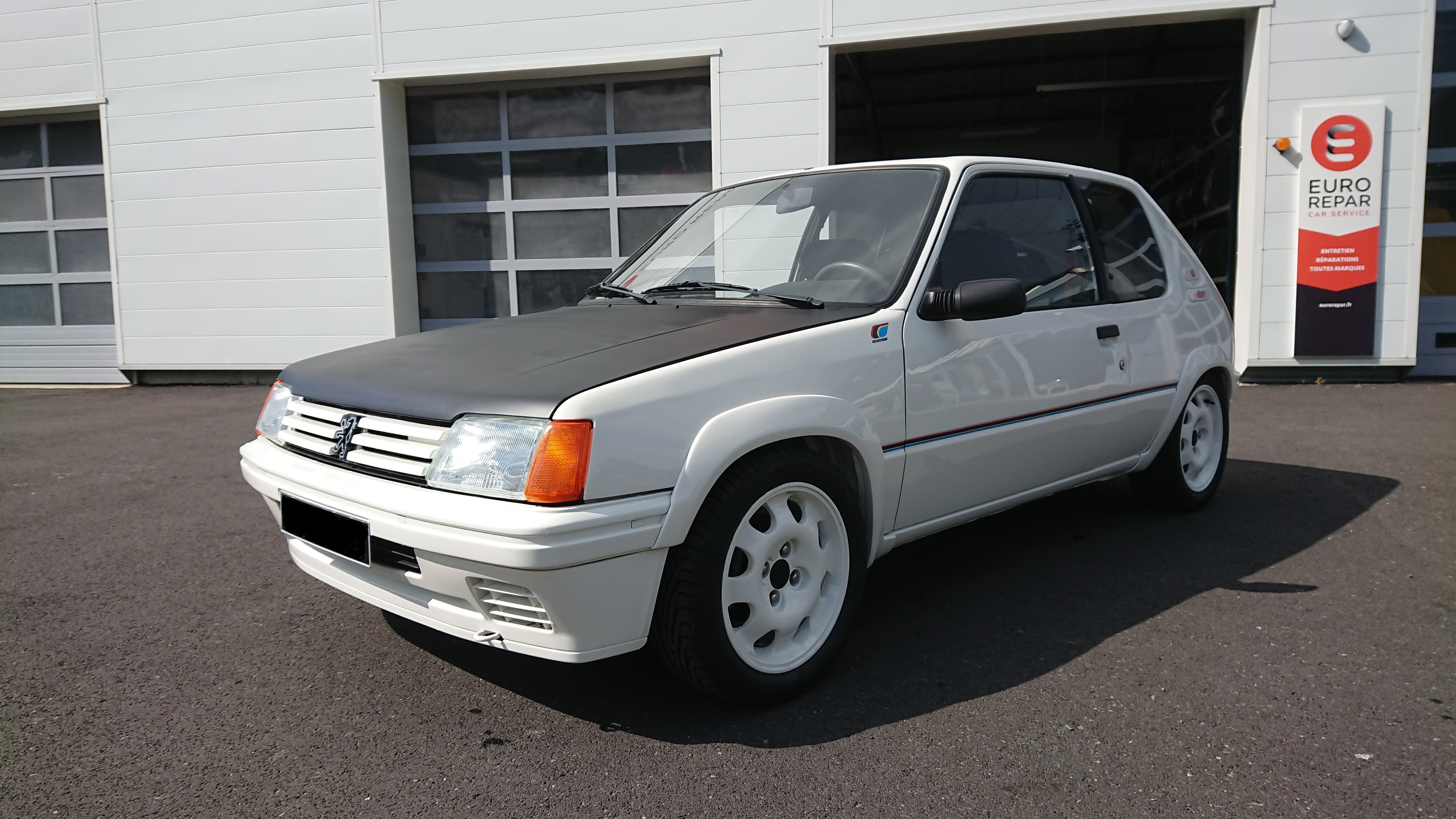

Salut à tous
Voilà la bête après quelques heures de boulot.
Le capot ça fait style tuning.
C’est du vite fait, un capot vert bouteille dans le garage, et hop un coup de tampon jex, un coup bombe et voilà.
En vérité le peintre qui a travail sur la voiture à merdé sur le capot. Il est reparti pour recommencé son boulot. J’aime pas la peau d’orange.

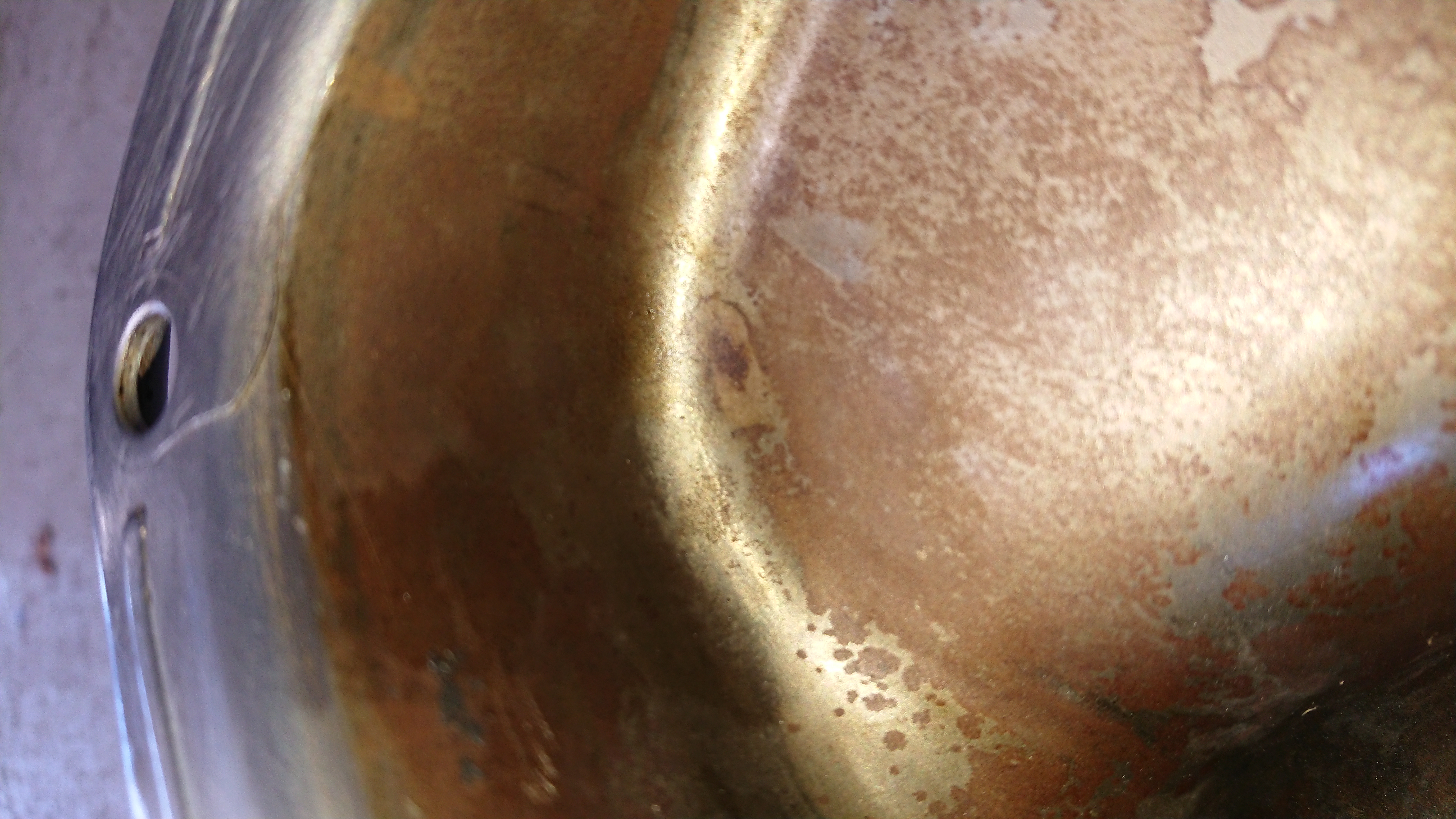

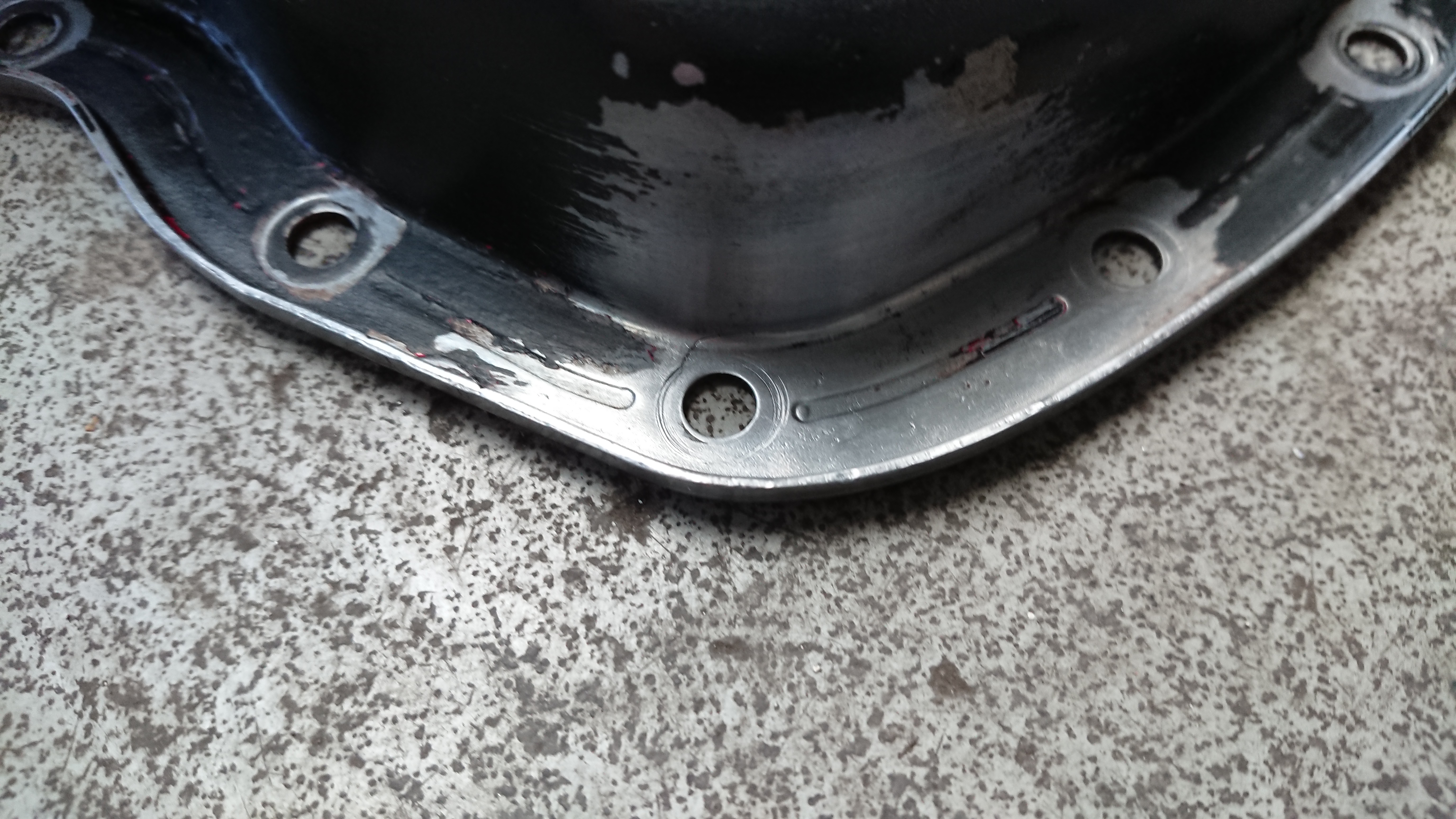

Et paf lundi matin une mare d’huile sous la voiture.
Cet après je me suis penché sur le problème.
Et voilà le problème.
Carter d'huile fêlé
Demain, je récupère un carter de 106, la même Réf sur le service Peugeot box.
Je vais réussir à jouer avec un de ces jours, j'en suis persuadé.

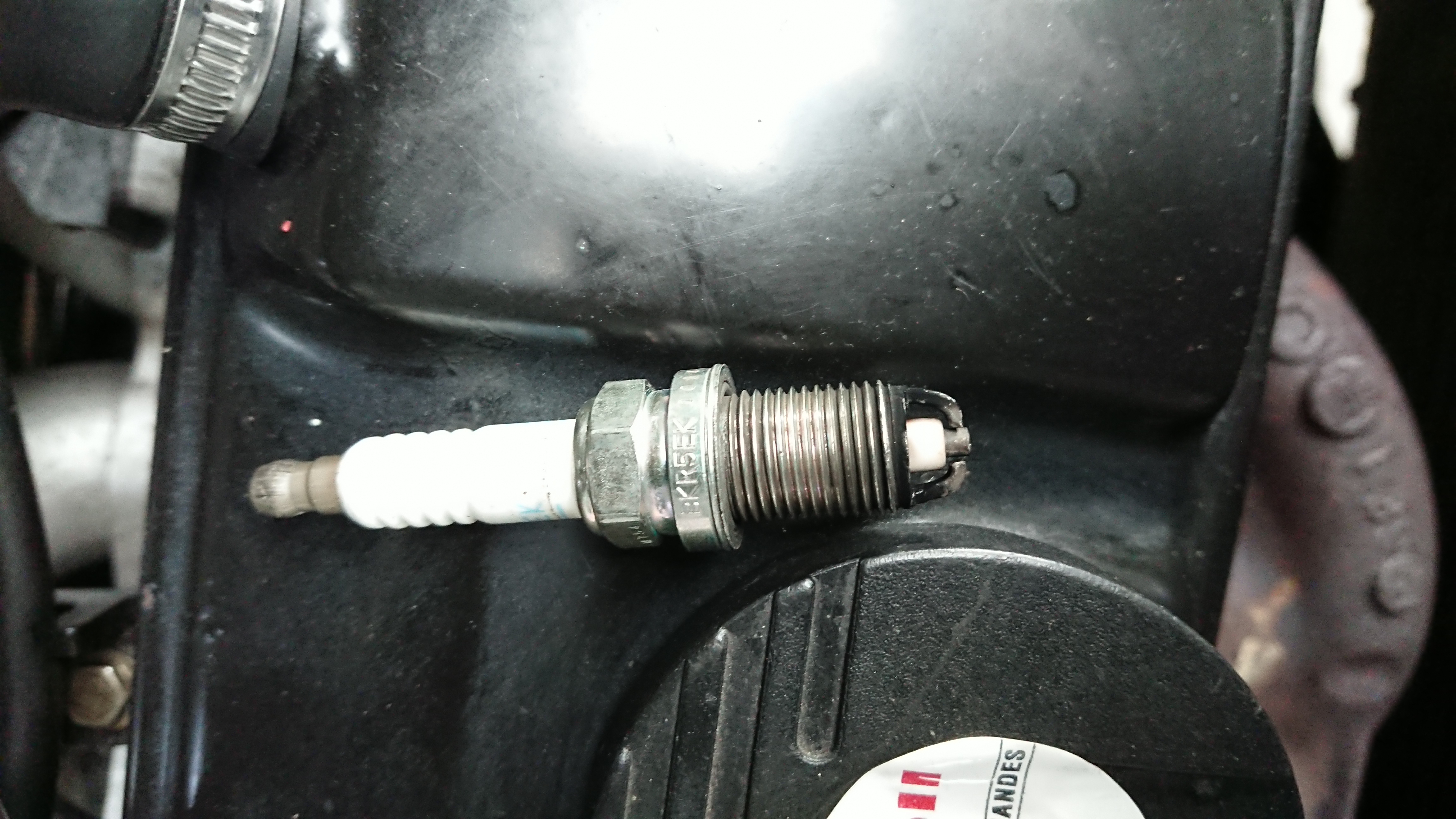

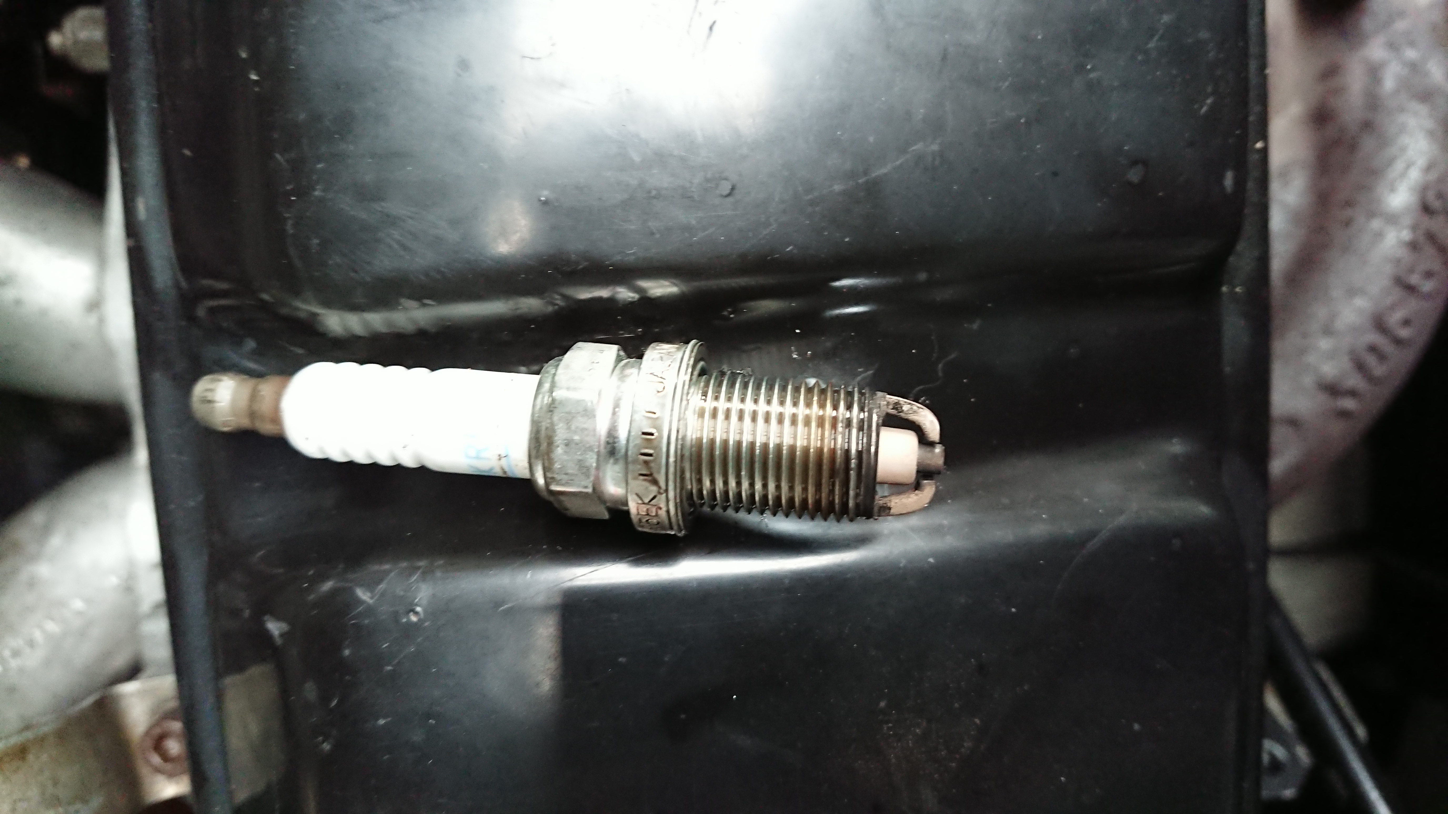

Re: 205 Rallye en cours de restauration
Même si j’ai des moufles, ça ne m’empêche pas de bricoler avec des gants.
J’ai fait une synchro à 1000 tr/min, nickel tout le monde est bien alignés.
J’ai un gros trou entre 1000 et 2500 tr/min, j’ai l’impression que la voiture s’étouffe.
Remède, rouler avec le starter. Là, pas de problème, elle ne broute plus, mais évidemment elle se retrouve à 2500tr/min au stop.

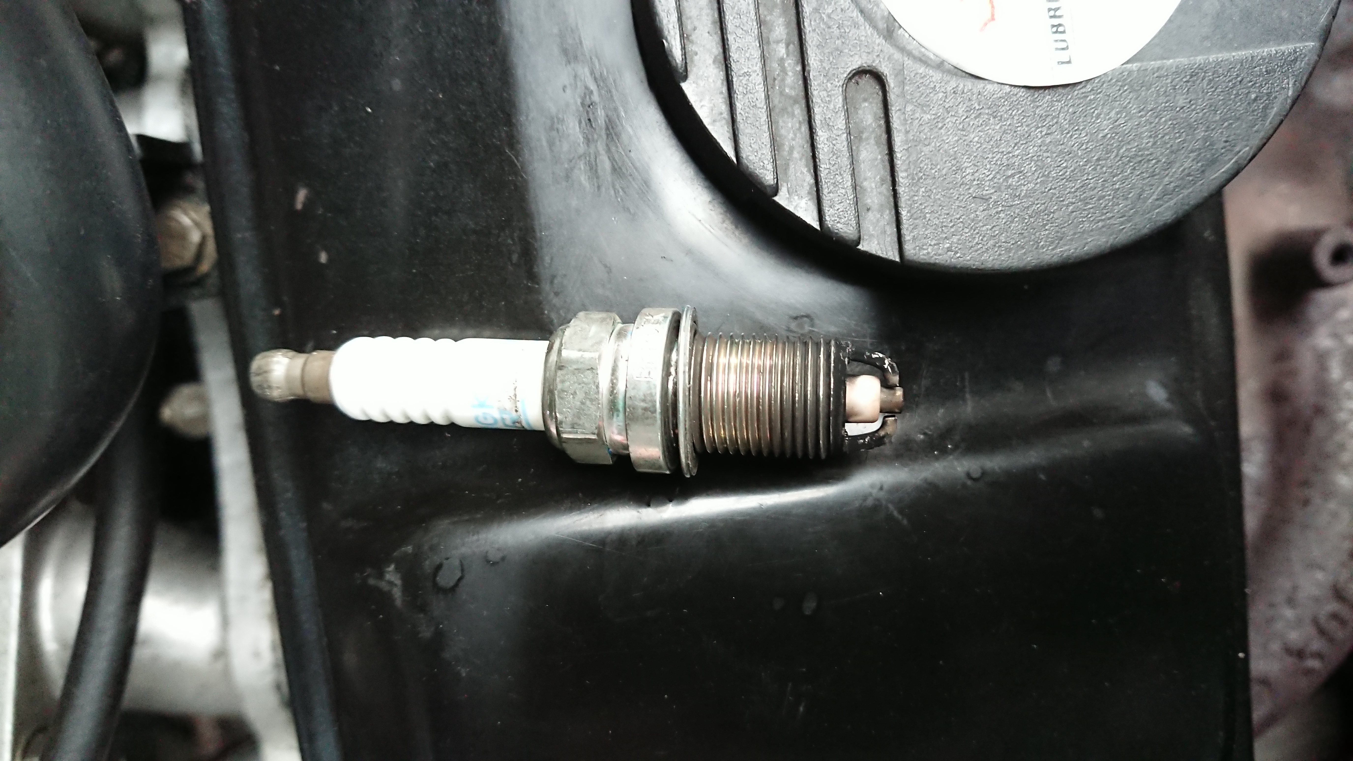

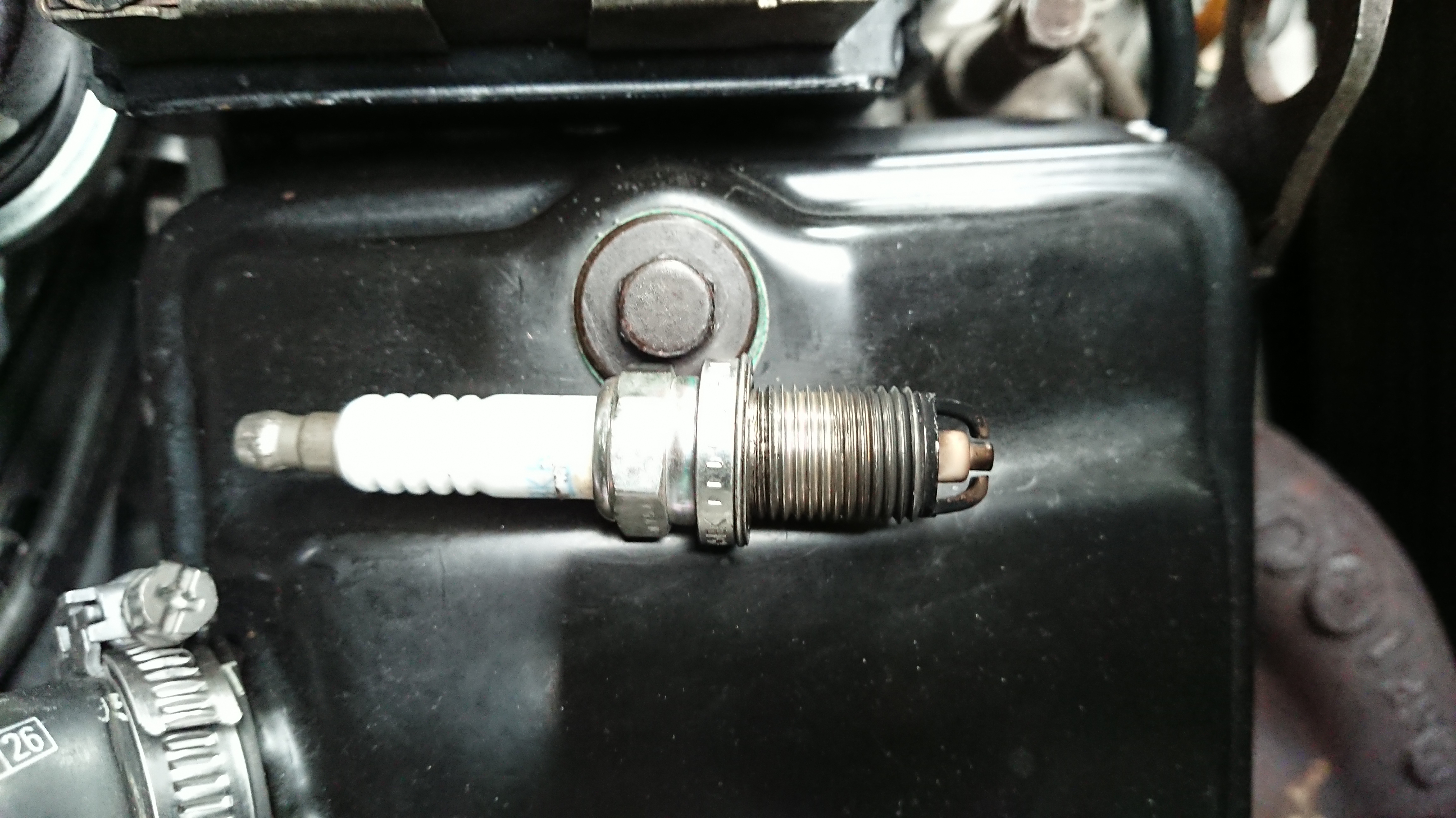

Donc j’ai commencé à régler les richesses.
Elle présente toujours un trou, mais moins important, toujours ennuyeux pour rouler en ville ou en accélérant un peu en vitesse stabilisé (super les 80, 4 ou 5. L’idéal une 4.5
Résultats des richesses en photo du cylindre 1 au 4
Le 1, ouverture 5 1/4 tours
Le 2, ouverture 6 1/2 tours
Le 3, ouverture 6 tours
Le 4, ouverture 2 1/2 tours
J'attends vos commentaires avec impatience pour améliorer le réglage.
A plus Daltoncity.

ton cylindre 4 mets le à 5 tours 1/2 car là il est à l'ouest par rapport aux autres vis de richesse
en plus je vois ta bougie blanche....
tu regles avec un analyseur de gaz?
