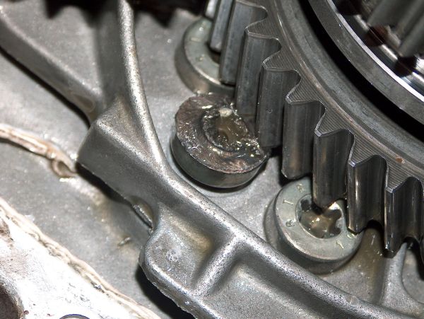

Voilà boite tombée et démontée et hooooooo surprise pas trop de casse !
bon un peu pour mon amour propre parce que bhen vous allez comprendre regardés la photo et trouver le soucis
le boulon e fait la malle !!!

bout de contacteur de marche arrière lol :mrgreen:

j'aurais préféré mais c'est un boulon de la paque intermédiaire qui c'est fait la malle !
Serrage de merde Avec ou sans loctite en tout cas serrage de loppette,
et le pire c'est que c'est moi qui est serré Quel C... :boulet:

Pas trop de casse alors !! :bien:
C'est Fab qui va être rassuré...

c'est ma faute j'ai cru que c'était ça mais en fait le contacteur était débranché !!
Pendant la concentre ca à sacrément vibré ;)
Autre surprise, en démontant le suport batterie, il était à peine serré,
enfin, au vu des conneries pas trop de casse!!!
demain je remonte tout ;)
