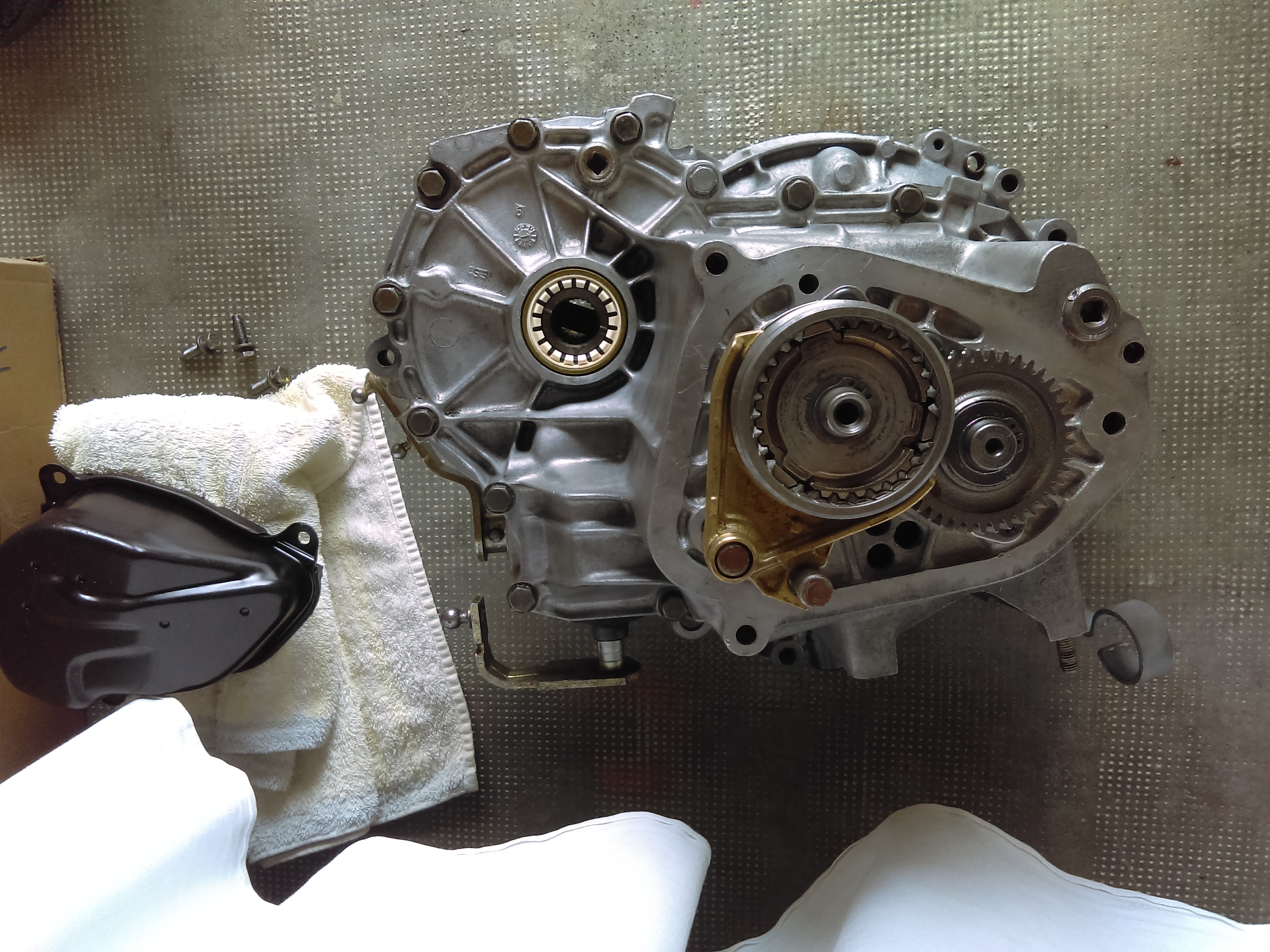

Aujourd'hui j'étais motivé à monter ma boite avec le 13x64 :mrgreen:

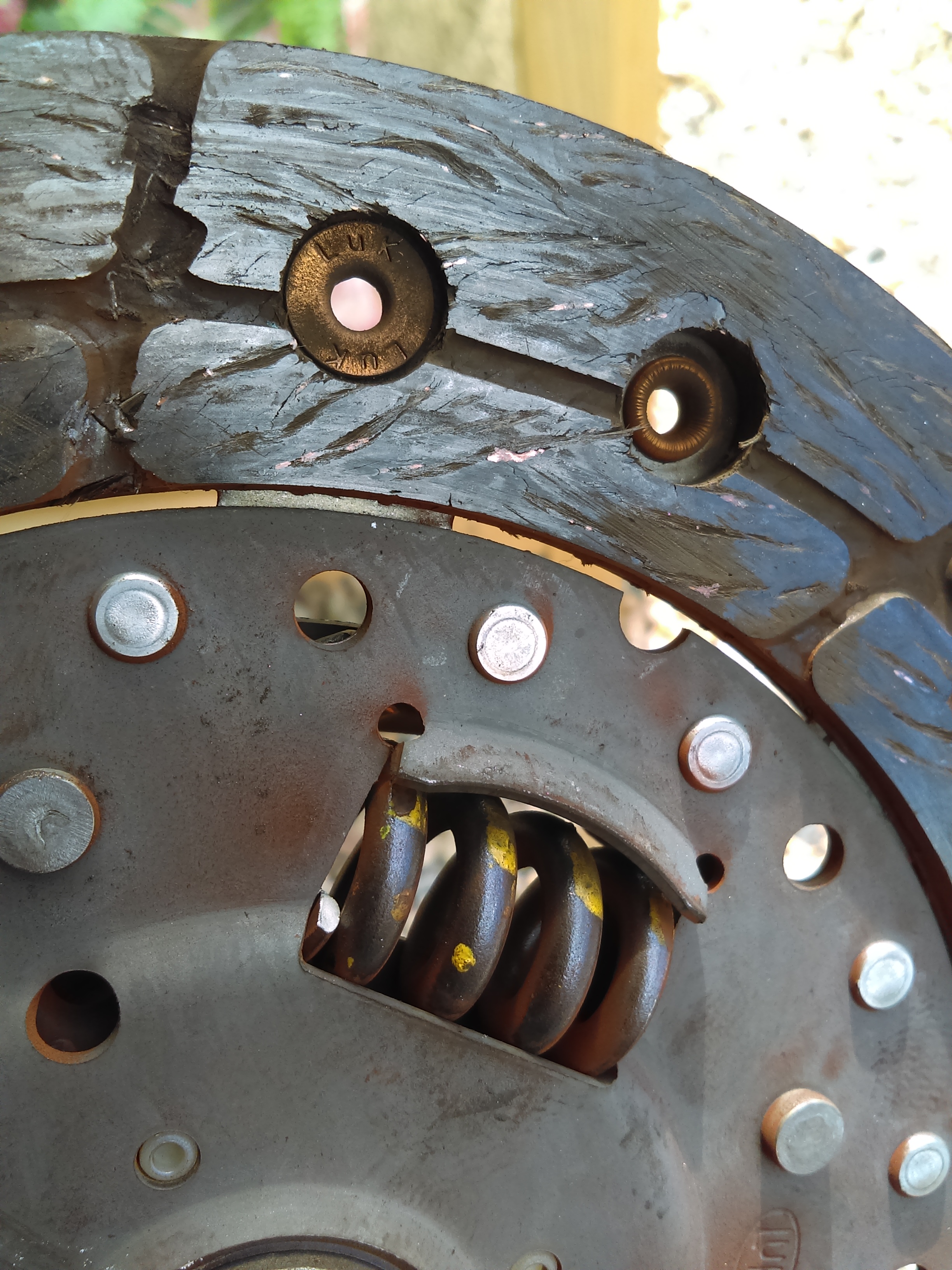

Démontage de la boîte d'origine, tout se passe bien, j'enlève l'embrayage afin de remplacer le joint spy du vilo et que vois je ... :(
Le ressort du disque d'embrayage cassé ! Le morceau est allé se loger dans la garniture du disque
Il au aura pas fait long feu... 25000km grand max :angry:
C'est pourtant un disque de 106xsi

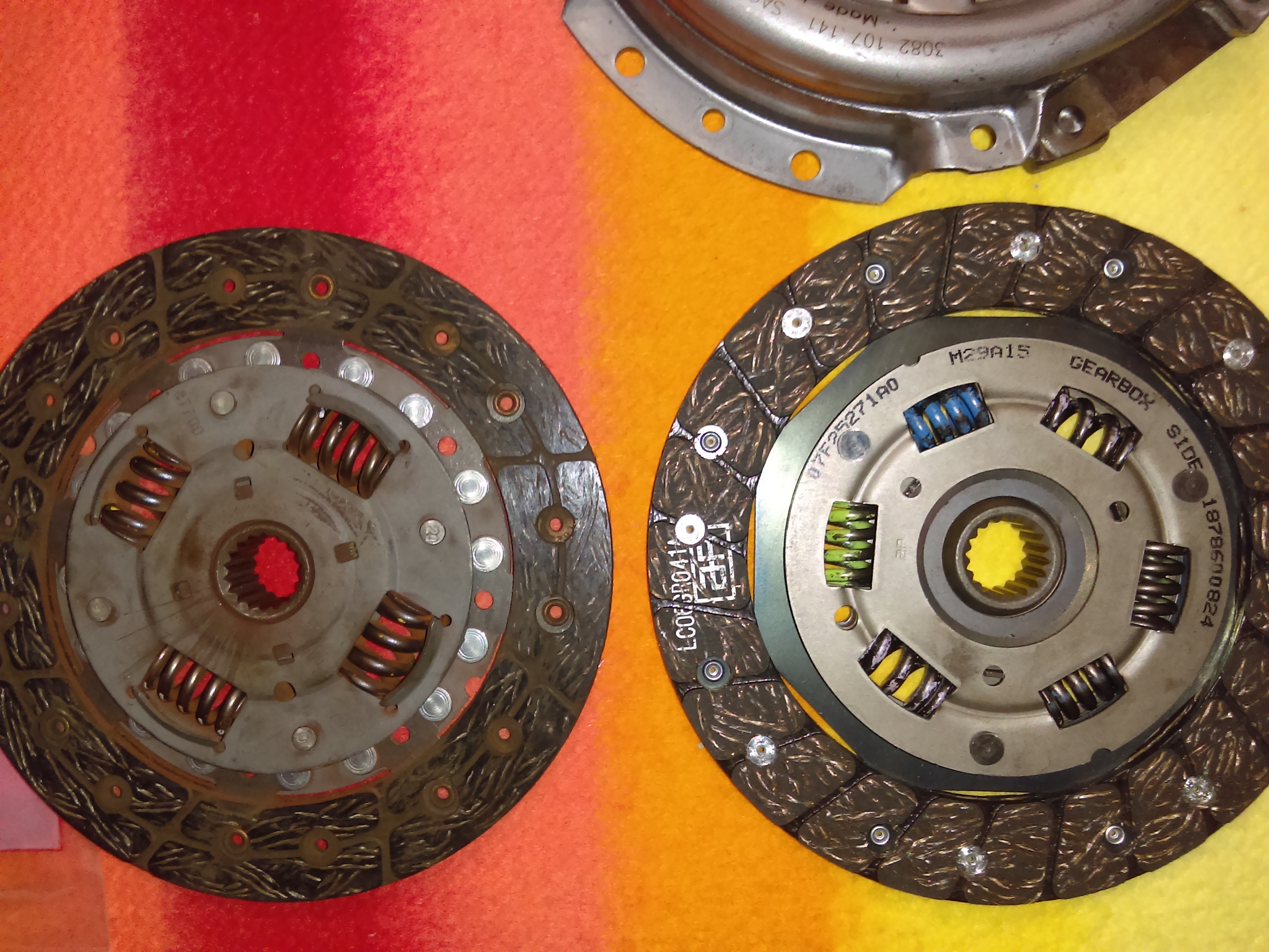

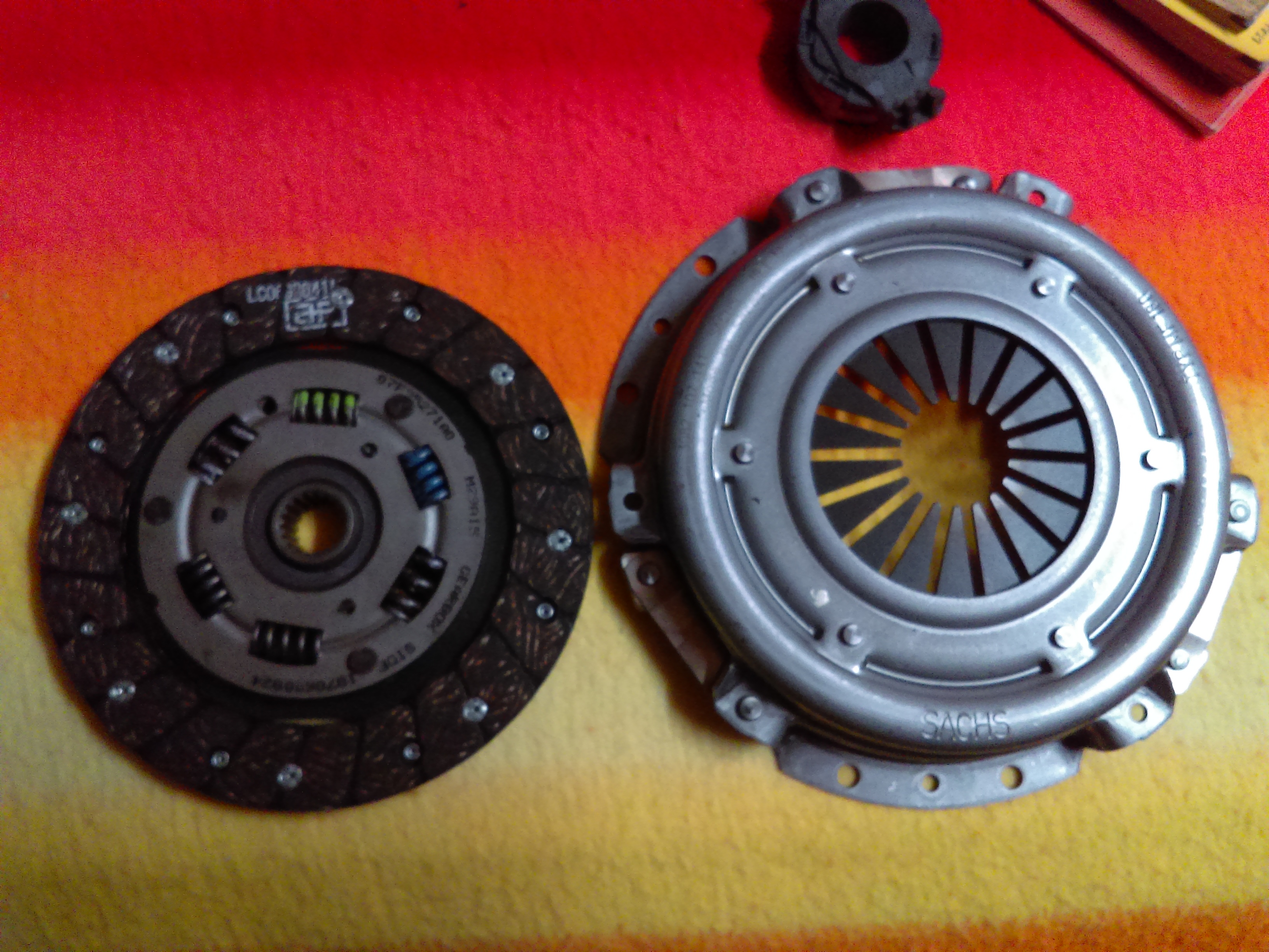

Bon déception sur le kit d'embrayage sachs reçu ...
Pourtant j'ai commandé la même référence que celui que je viens d'enlever sur l'auto...
Disque d'embrayage de marque AP :blink: en 6 petits ressorts au lieu de 4gros et en plus il y à un ressort qui bouge déjà en le touchant à peine ...
Le mécanisme et la butée sont de marque sachs mais pas le disque et le tout est dans un emballage sachs :blink:
Donc je ne veux pas monter cette me*de
Ça commence à me gonfler cette histoire d'embrayage :angry:
Le vieux disque et le neuf ...
