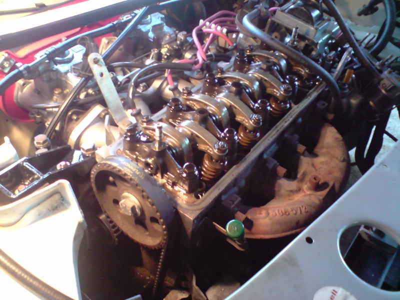

Je reviens de chez Hugo :rolleyes: , et bien il a bien bossé :blush: :ok:
Le compartiment moteur fait bien plus propre que lorsqu'il était venu me montrer l'auto chez moi <oo>
Cet après-midi, je lui fait la distri et la pompe à eau

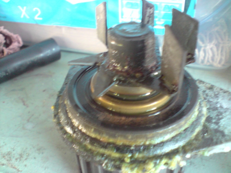

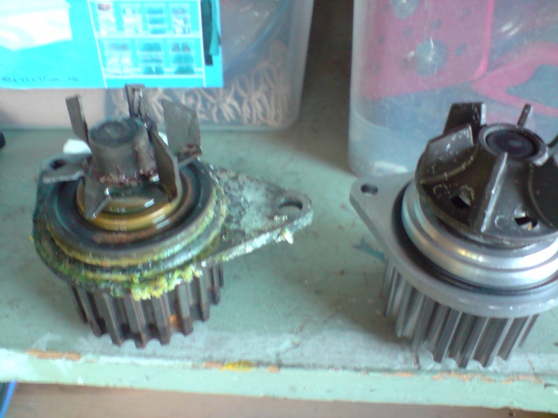

Euh... la pompe a eau faisait la gueule: :wacko: (il manque 2 pales :o )
Vu la fabrication différente de la neuve, ça ne devrait plus se reproduire: :ok:
J'en ai profité pour contrôler les jeux aux soupapes qi étaient tous ok :ok:

:mrgreen: Hugo trouvait qu'elle montait trop rapidement en T°, au moins, on sait pourquoi maintenant :rolleyes:

Encore un grand merci à jean-luc pour s'être déplacé et pour mavoir monté le nouveau kit distri !!
(surtout la pompe à eau :ph34r: :lol: )

ils vont penser que j'ai changé sur la 1ère photo :mrgreen:
Ca y est, tu l'as redemarrée? :unsure:

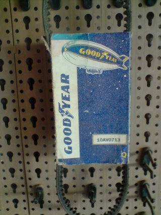

non je n'ai pas pu, je suis vte aller chercher une courroie d'alternateur chez SAAS mais en arrivant à la maison je me suis apperçu quelle était légerment trop petite, j'y retourne demain mation pour finir demain apres-midi :ok:

C'est quoi la dim qu'ils t'on donnée? <_<

jean-luc13 a écrit :C'est quoi la dim qu'ils t'on donnée? <_<
c'est la marque GOOD YEAR et voici la réf : 10AV0675 :unsure:

Trop courte en effet, il te faut du 10A710 ;)

merci pour l'info je leur rapporte demain en leur donnant la bonne réf (car je leur ai quand même apporter l'ancienne et le vendeur sur de lui ma répondu "voici le bon model monsieur!" <_< )

10AV0713 exactement, je viens de regarder sur ma courroie de secours (j'ai gardé l'emballage de la courroie qui est montée sur la mienne actuellement): ;)
