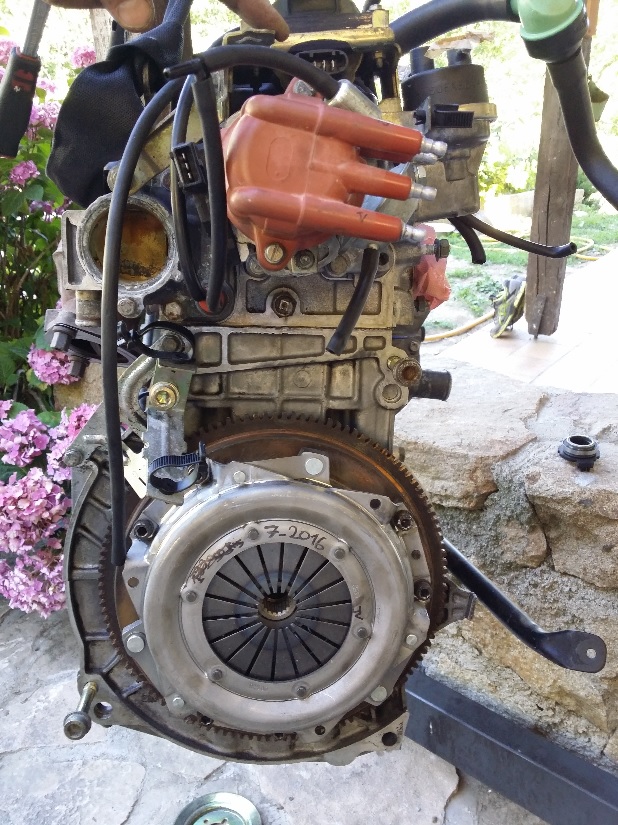

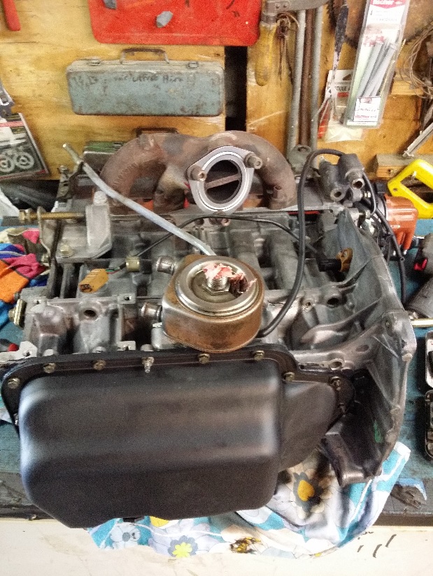

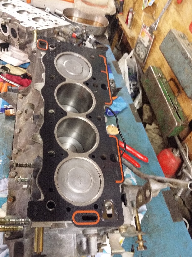

Bonjour week end prolongé le 14 juillet donc ... mécanique :p

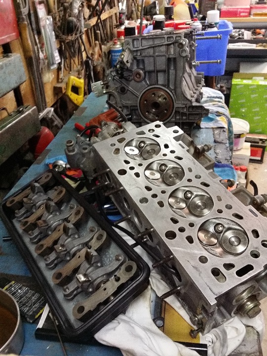

Culasse et Bas moteur avant repose

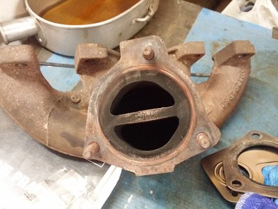

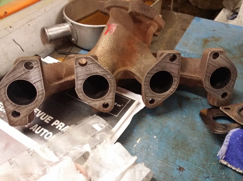

Collecteur d'occasion (presque neuf) trouvé en casse sur une 1.1
Pose du carter d'huile avec un petit coup de peinture en bombe au passage

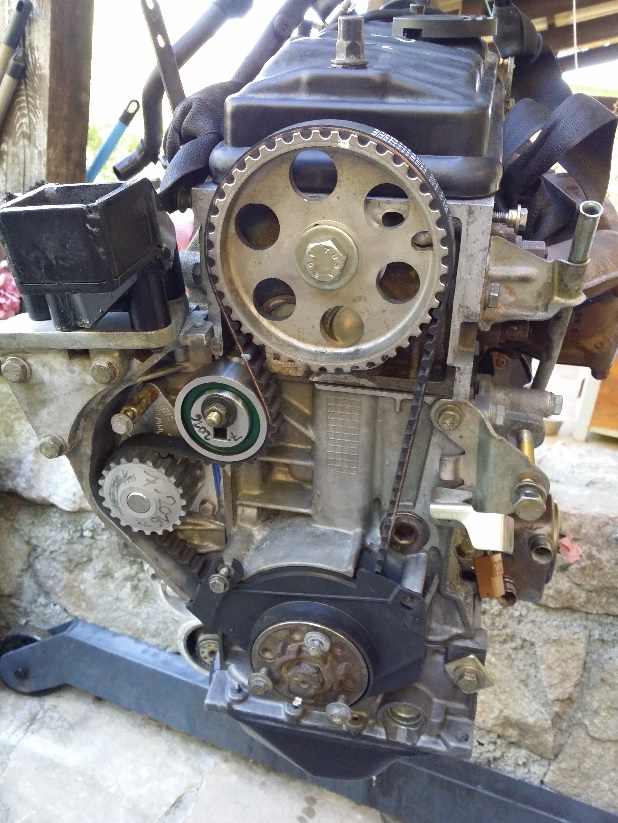

Calage distribution
Et nouvel embrayage

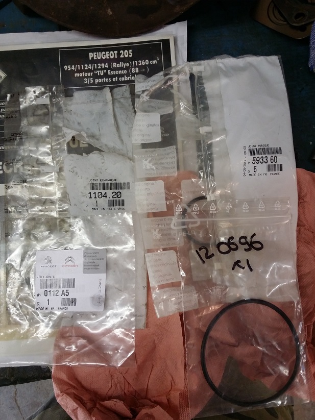

Voici quelques réf de joints moteurs pour ceux que ça intéresse (joints chemises, joint modine et joints pour le boitier calorstat)

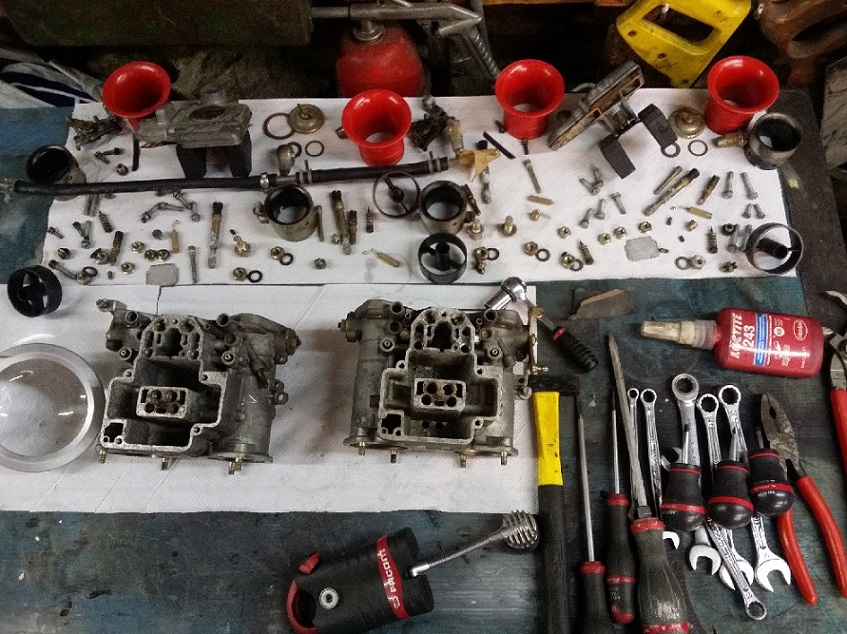

Voilou il ne me reste plus qu'à réviser la rampe à carbu

Bonjour et merci à tous pour vos messages il me reste donc a reviser mes carbus, voile de peinture dans le compartiment moteur et les 3/4 seront finis

Pour la révision des carbus, fait un nettoyage aux ultra sons. Ensuite un bon remontage avec joints neufs jusque sur la culasse, ça change tout ! :ok:

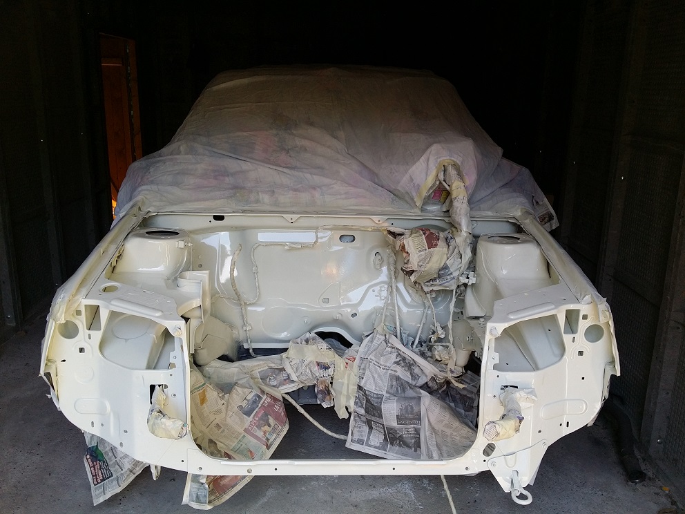

Bonjour suite des travaux pendant mes congés!!
Peinture du compartiment moteur par un collègue

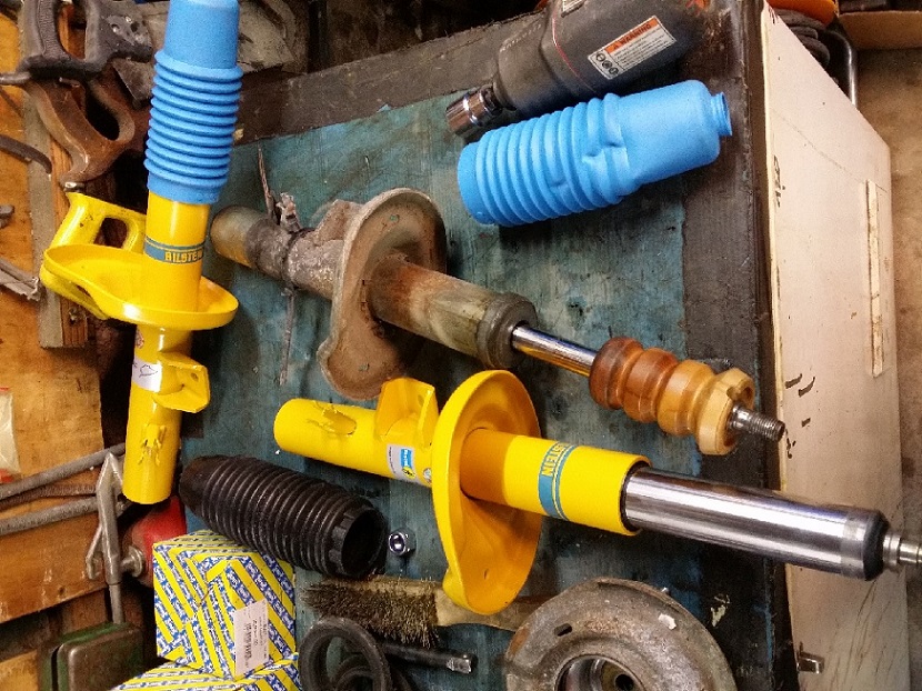

Mise en place des bilstein avant et arrière

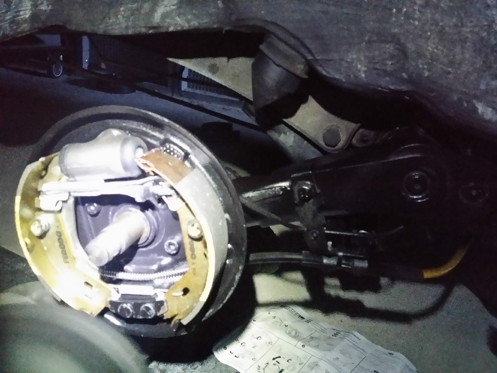

Disques / plaquettes et tambours de freins neufs, rotules de direction neuves

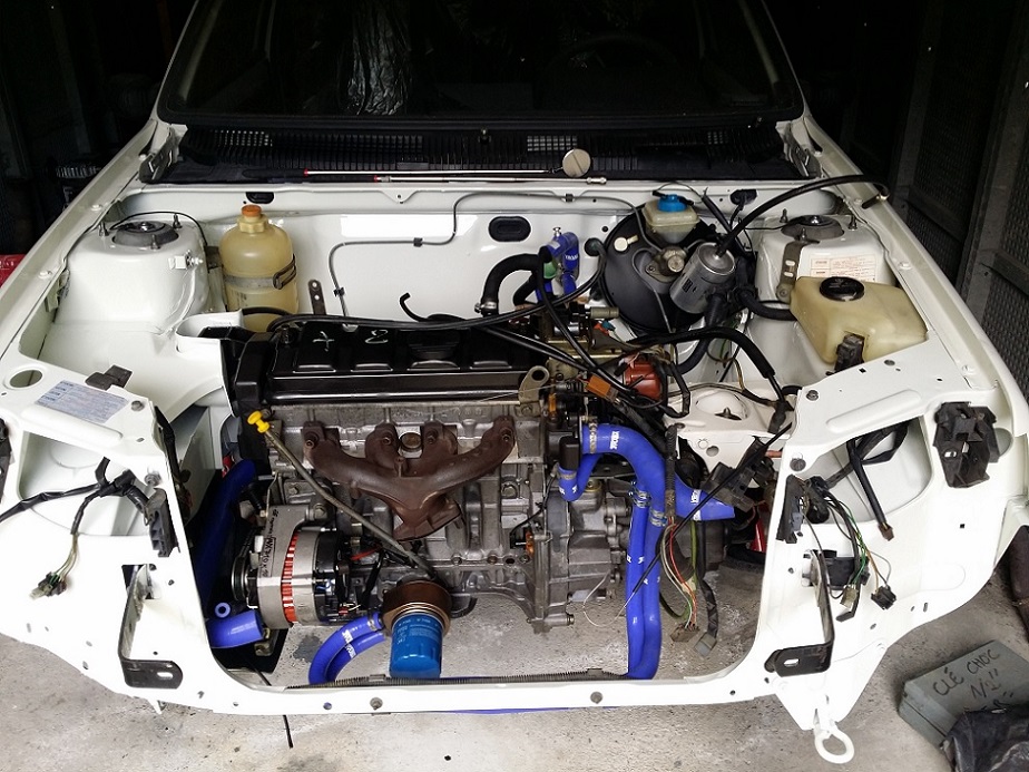

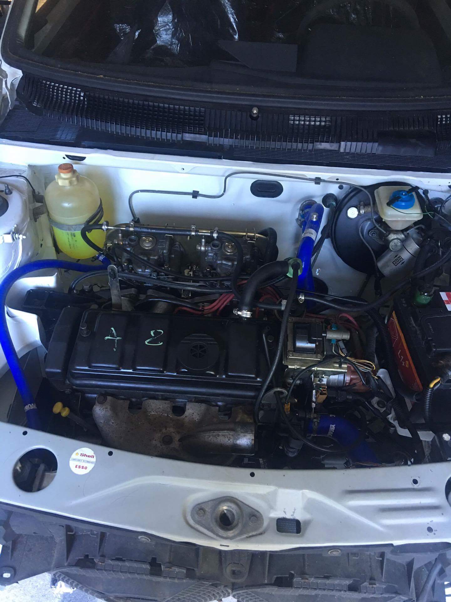

Apres bien sur le moteur est dedans :D
et autre gros chantier le nettoyage des carbus, patience et minutie :ph34r:

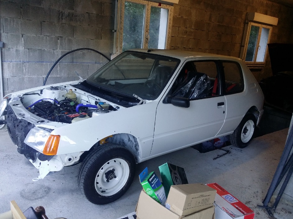

Puis phares, roues, capot ça avance..

Ca avance bien :) Bientôt fini :ok: Le moteur tourne ? :unsure:
Quel courage le travaille de masquage avant peinture :mrgreen: Perso, je serais plus du genre à tout, vraiment tout démonter au lieu de masquer :o
Par contre, sur une belle rallye d'origine, je trouve que c'est dommage les durites bleues :(

Oui elle a démarré assez facilement et elle tourne bien hier on a fait le jeux des culbuteurs
Et pour les durites quand je les ai commandé via le forum il y a presque 4 ans il n'y avait que des bleues ou des rouges
