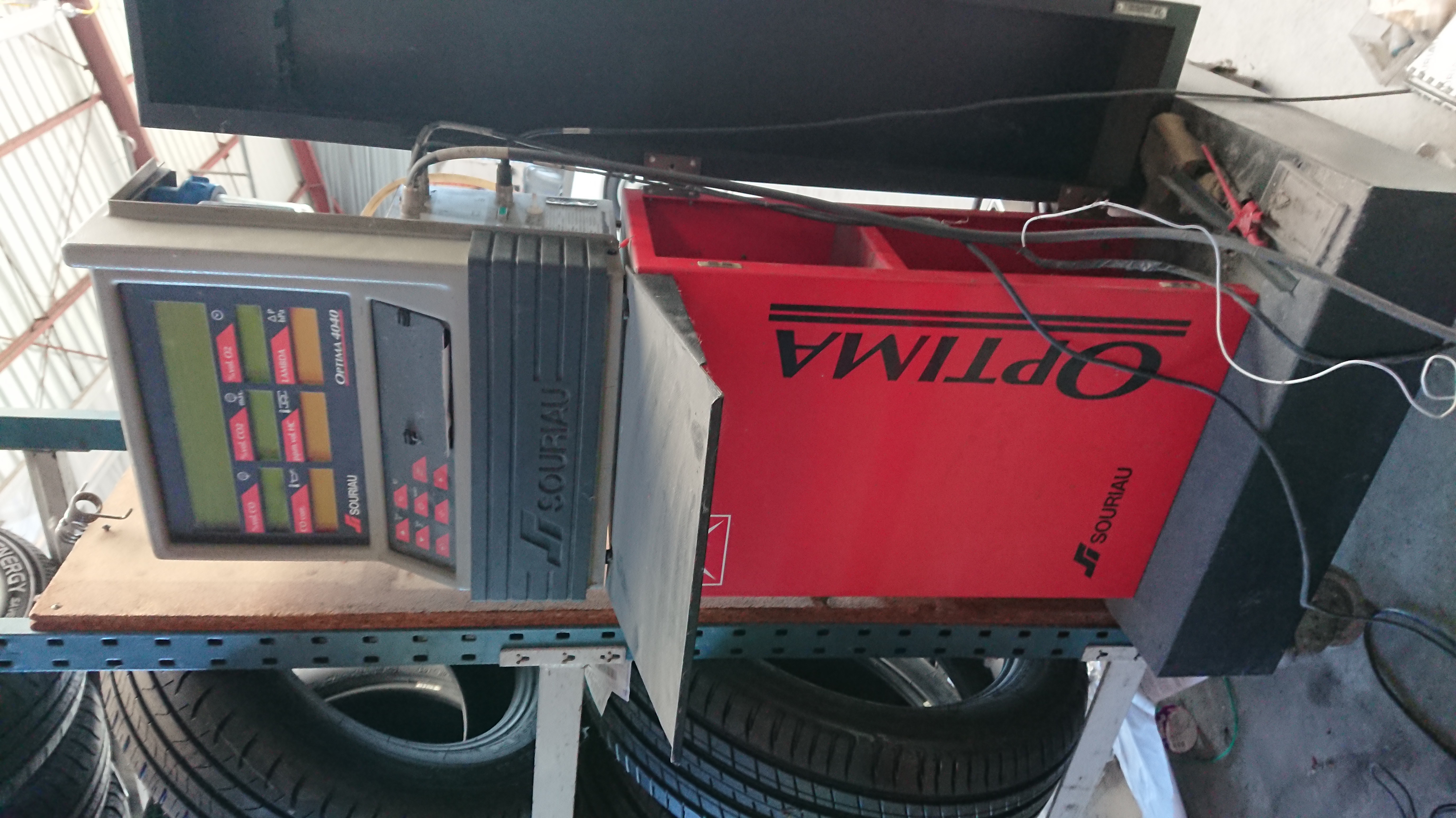

tu regles avec un analyseur de gaz?
Salut Bebert,
Je n'ai plus d'analyseur de gaz, il est en panne depuis au moins deux ans <_<
Je le fais juste à la couleur des bougies. :D
Je vais essayer de le remettre en route ces prochains jours :D

Pour info la mienne est au alentours de 4 tours.....j'ai aussi un analyseur de gaz
Pour ton analyseur, il faut surement changer la sonde O² (c'est une sorte de pile)

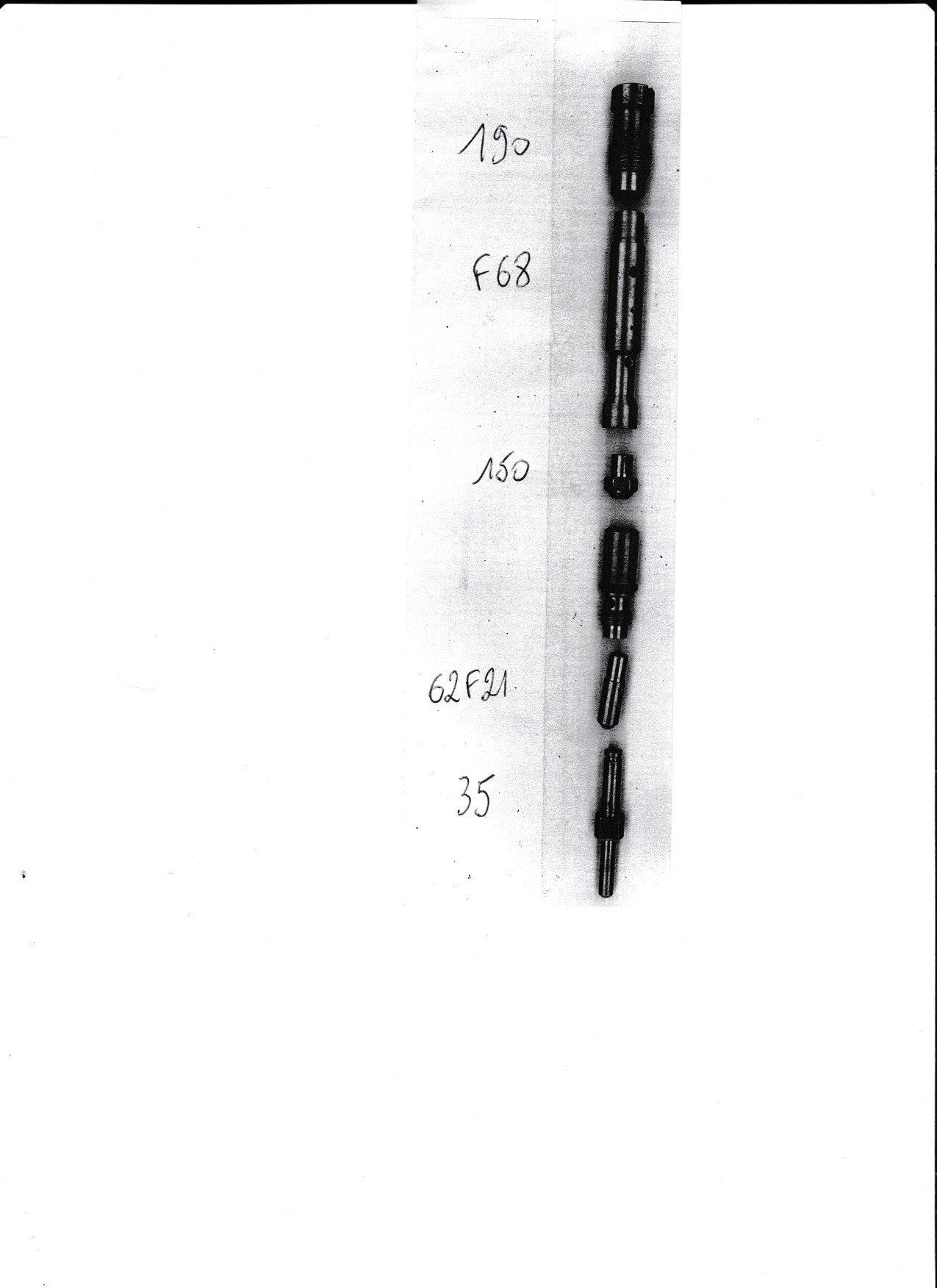

Bon cet aprés midi, j'ai suivi la procédure de la RTA, j'ai soufflé tous les gicleurs et emulseurs, synchro (2 et 1/2 tours des richesses et 900/950 tr/mn) des corps 2/3 ensuite 1/2, 3/4 et retour au 2/3. super bien fonctionné, content.
La richesse (l'analyseur de gaz est de retour), monter les vis au maxi de la polution -> j'ai été jusqu'a 10. J'ai descendu les vis jusqu'à 6.5. Impossible d'aller en dessous. Du coup, les vis ce retrouvent à environs 4, 4 et 1/2 desserée. La voiture broute toujours en dessous de 3000 tr/mn sans starter.
Avec le starter a 2000 tr/mn plus de trou, la rallye retrouve le TU2.4 et l'ITG en plein plaisir.
Question : gicleur 150 avec un ITG c'est un peu juste ou pas ?

J'ai du mal à lire ton schema....mais il me semble que t'as marqué 62f21?????
c'est la taille d'origine mais moi j'ai un jeu de Gicleur ralenti 65f21....
je pense que c'est plus riche....et ça peut enlever ton "broutage"
pour le gicleur 150 au lieu de 145 d'origine (je crois), c'est ce que j'ai....et normalement il ne joue pas dans ta plage de régime qui déconne
