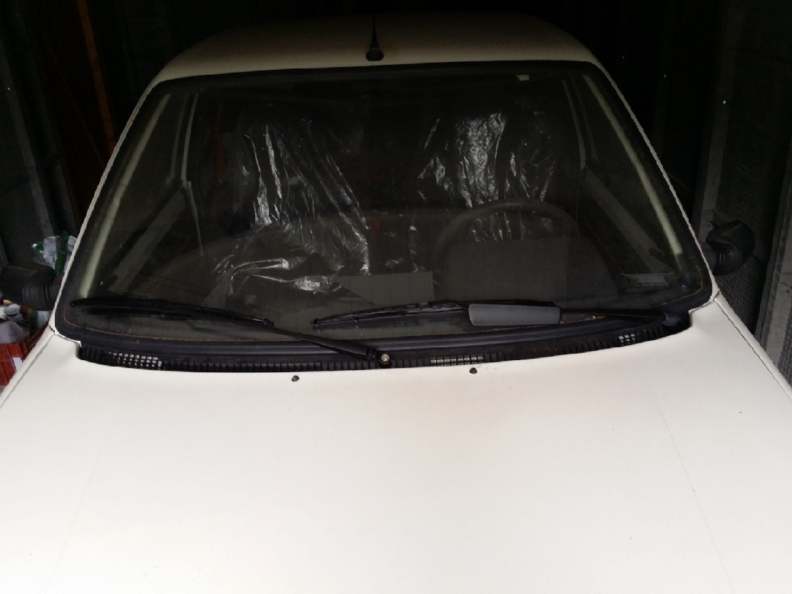

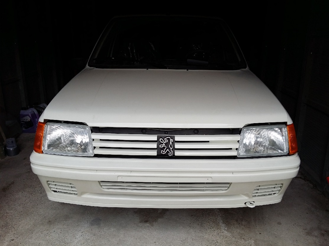

Hello ce week end remontage du pare choc avant, du capot et des essuie glace.
Collage des custodes au sika
Je pense aller voir un professionnel pour la pose des autocollants car trop peur de me rater
