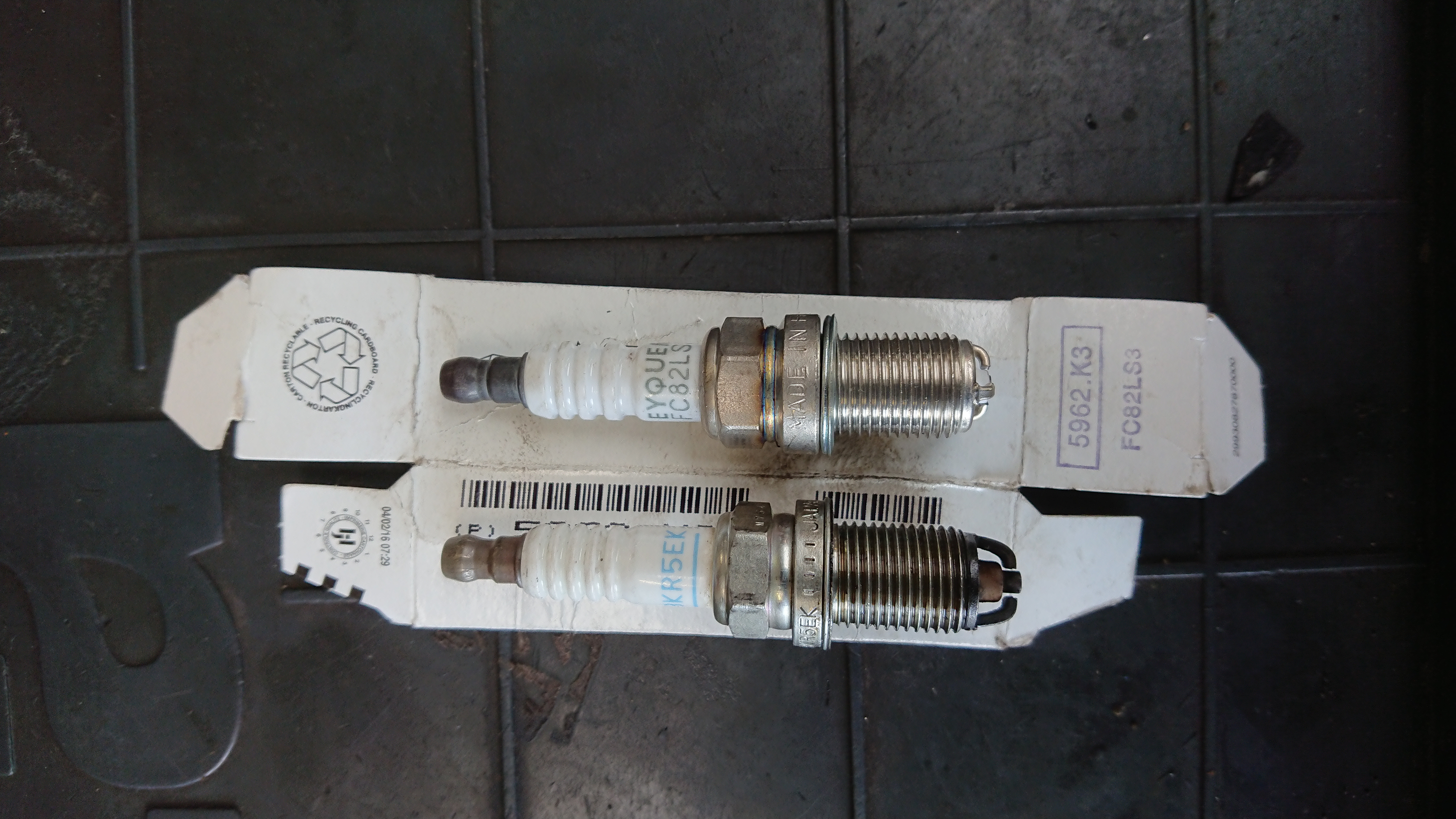

olivF2000 a écrit :Salut,essayes avec les bougies d'origine déjà les eyquem fc82ls :ok: les ngk j'en ai déjà eu ca ne va pas du tout <_<
Salut Oliv
J'ai été sur le site de EYQUEM et il donne en origine de fc82ls3 comme tu m'indique (merci).
Le probleme, c'est qu'il n'y en a plus, du moins sur le net.
Retrautosport (dont je fais confiance) propose des NGK BKUR7ET, BPS les conseil aussi pour usage routier intensif.
A ton avis ?
Salut Oliv,
Un grand merci à toi pour avoir pensé aux bougies.
J'ai reçu aujourd’hui les EYQUEM fc82ls3 de chez Peugeot.
Pas eu le temps de faire un essai (Lundi ou Mardi suivant ma dispo)
J'avais des NGK-R BKR5EK pour 106-306-405-406 etc... Mais pas 205 :)
Un garagiste m'avais filé c'est bougies sans que je réfléchisse si c'était la bonne réf. :huh:
La photo parle d'elle-même.

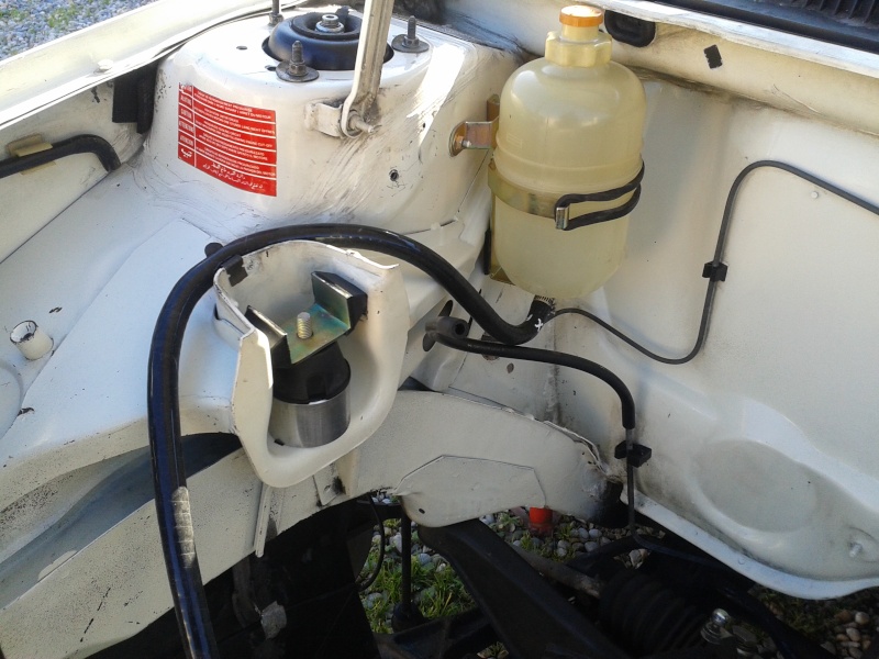

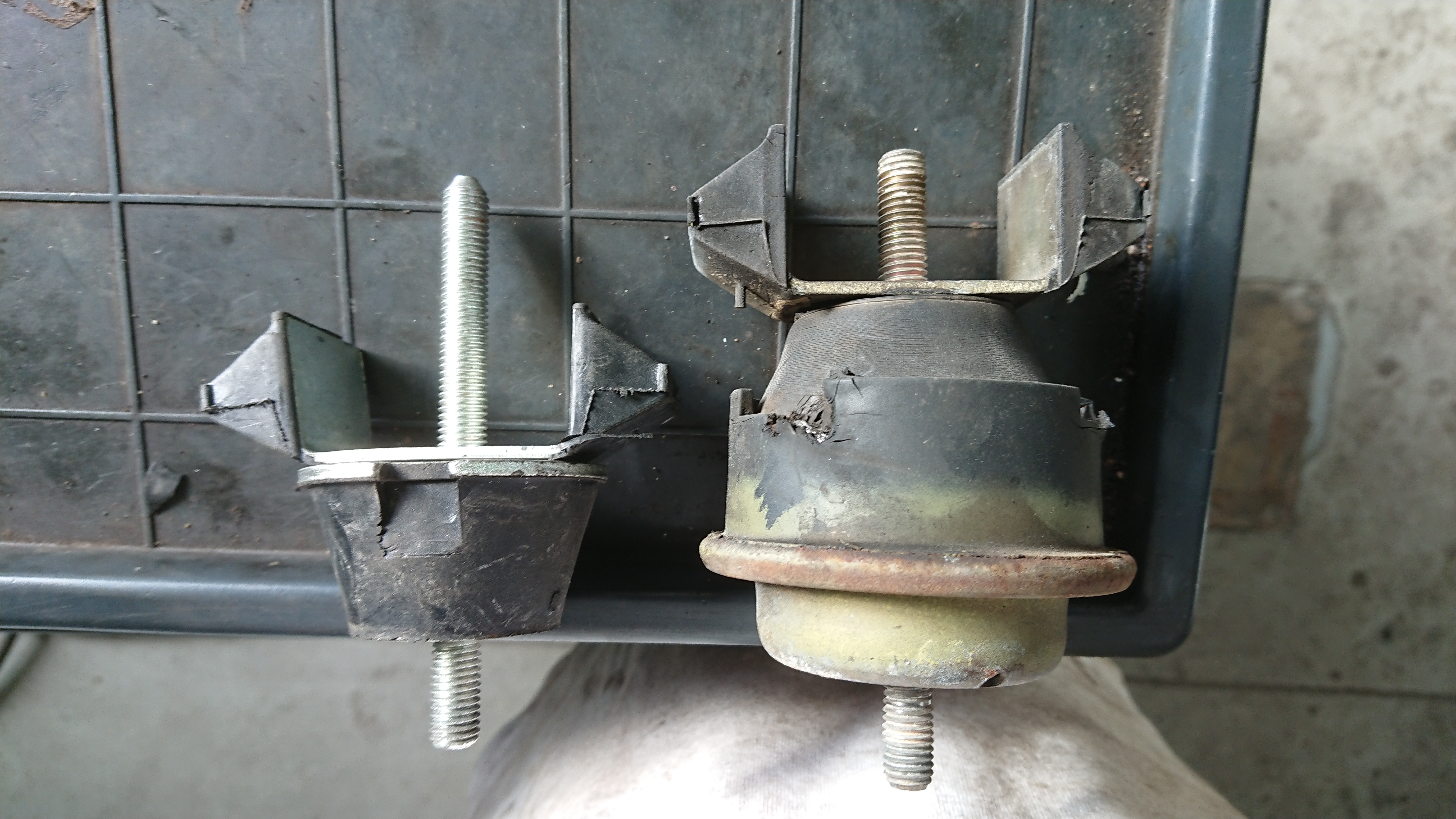

Aujourd'hui, j'ai changé les roulements et butée caoutchouc d'amortisseur. Pas de souci particulier.
En même temps j’ai changé le Jeu complet de silentblocs suspension moteur / boîte, commandé chez retr’auto sport.
Silentbloc anti-couple et silentbloc liaison berceau impeccable. La presse à bien fonctionnée.

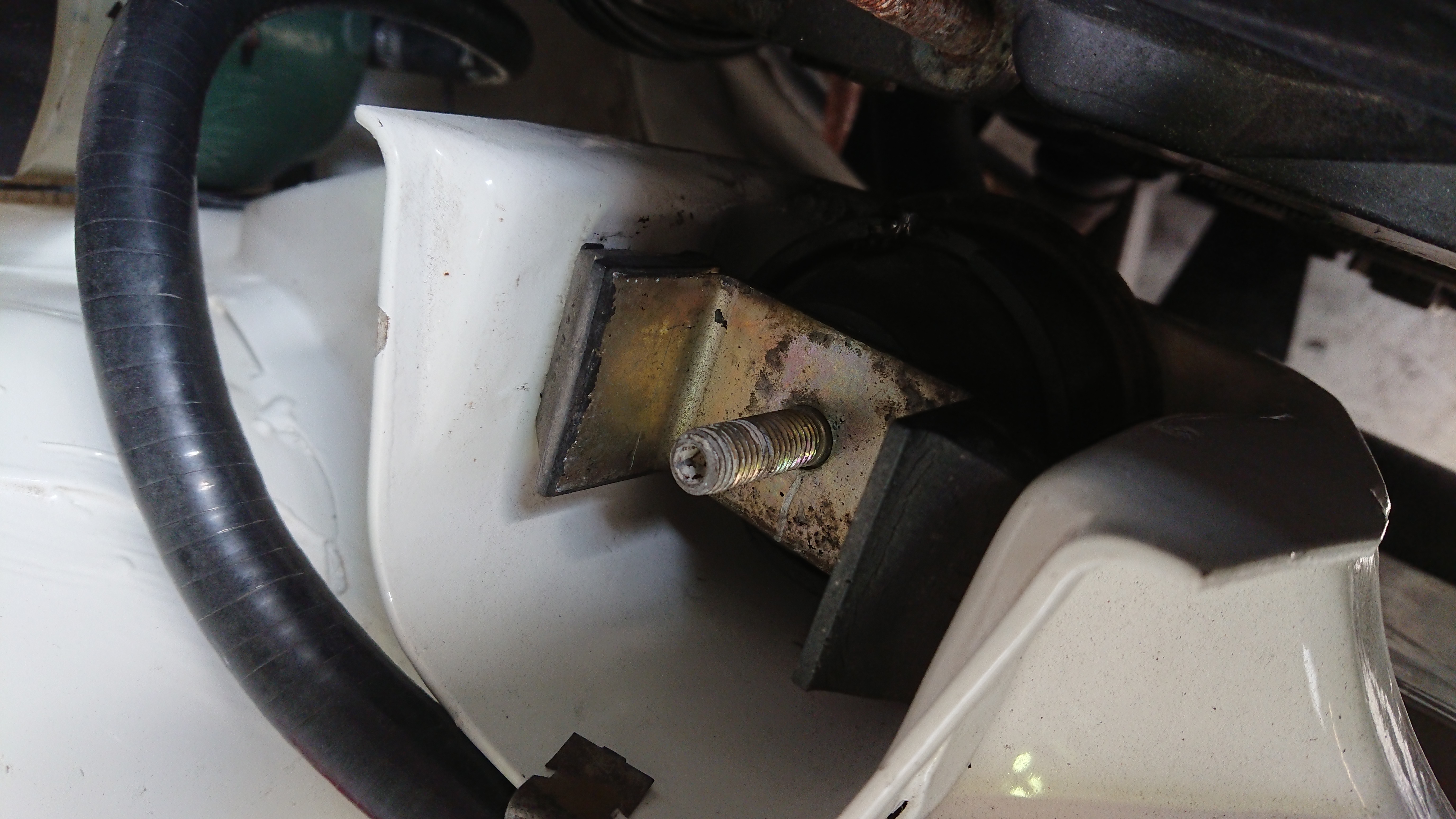

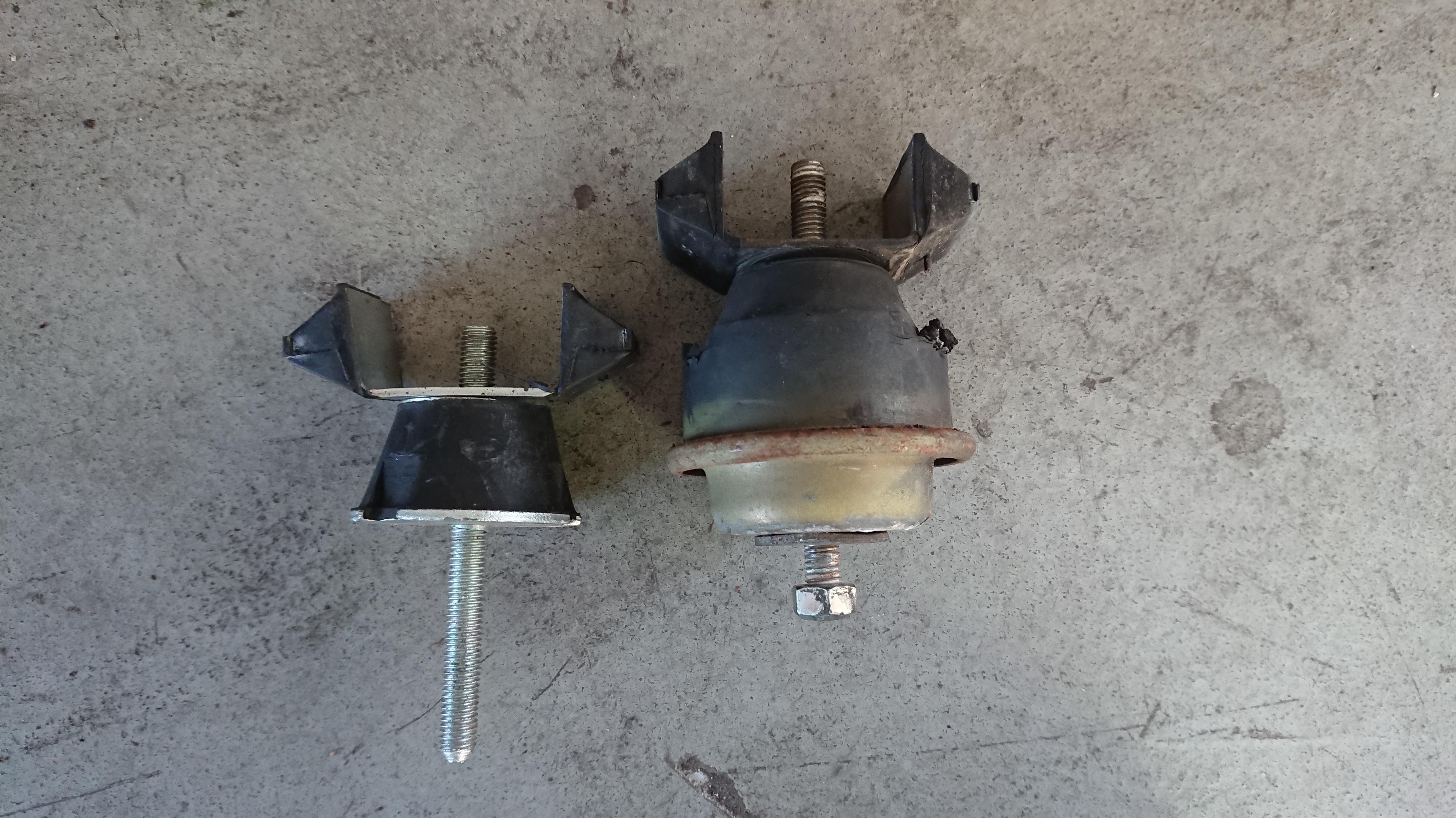

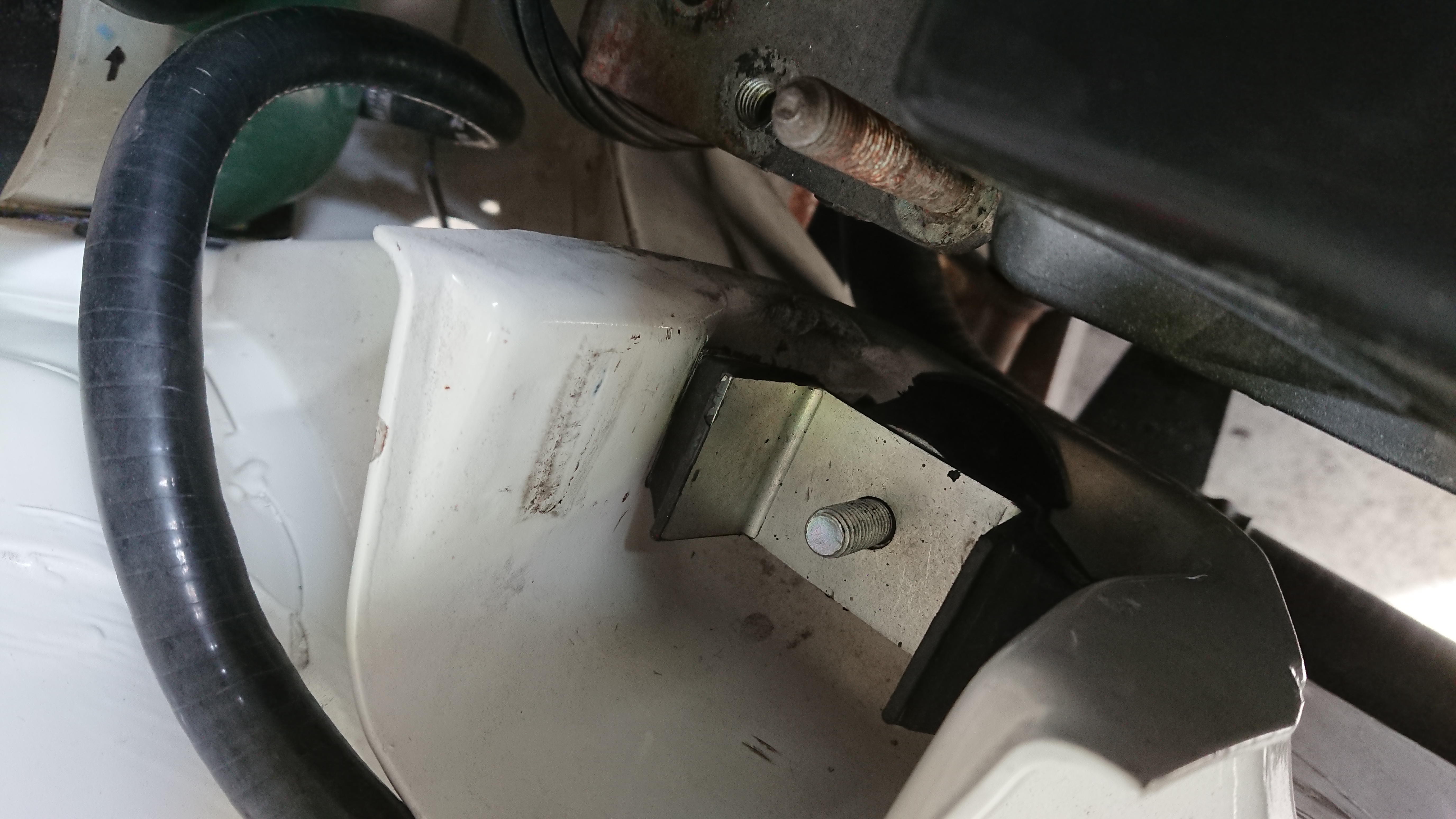

Quel était ma surprise en démontant le silentbloc droit coté distribution.
Allez Photo
Qui a raison à droite ou a gauche ????
Il y a 3.5 cm de différence.
Des idées, de l'expérience, du déjà vu, déjà vécu, à l'aide. :( :( :(
rallye 62
Messages : 1701
A remercié : 360 fois
A été remercié : 85 fois
Re: 205 Rallye en cours de restauration
Message par rallye 62 »
Il faut celui de gauche en photo avec une cale en alu :ok:
Cela donne cela au final

rallye 62 a écrit :Il faut celui de gauche en photo avec une cale en alu :ok:
Merci pour l'info,
La cale, elle s'achète ou il faut la faire faire ???
Si je dois la faire, je prends le plus gros diamètre et la hauteur de 3.5 cm. (évidement percé au milieu).

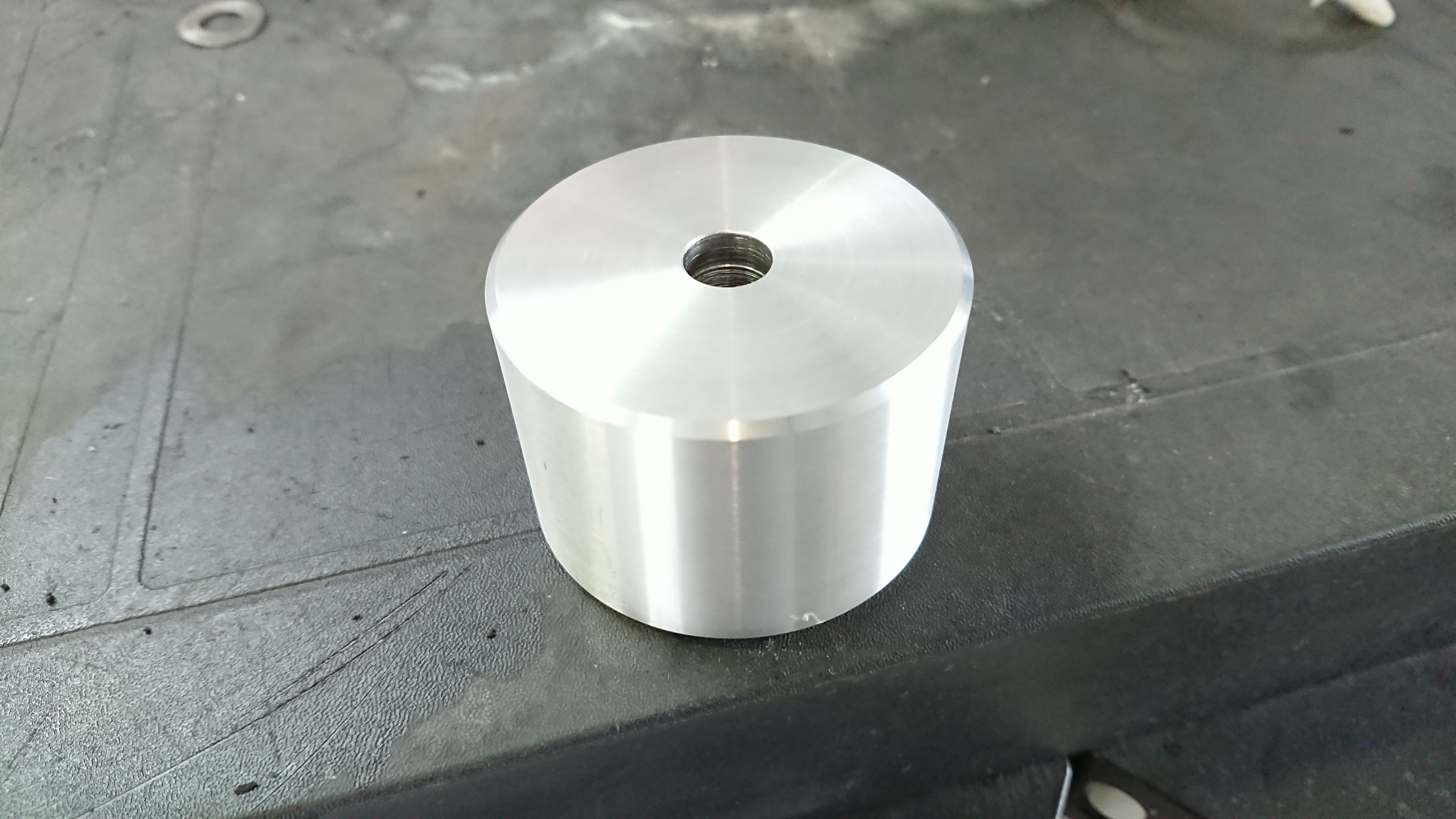

Super cool, si tu veux la garder, pas de problème. Il me faudrais juste les cotes précise, après je me débrouillerai. Je te remercie pour pour ton aide. :ok:

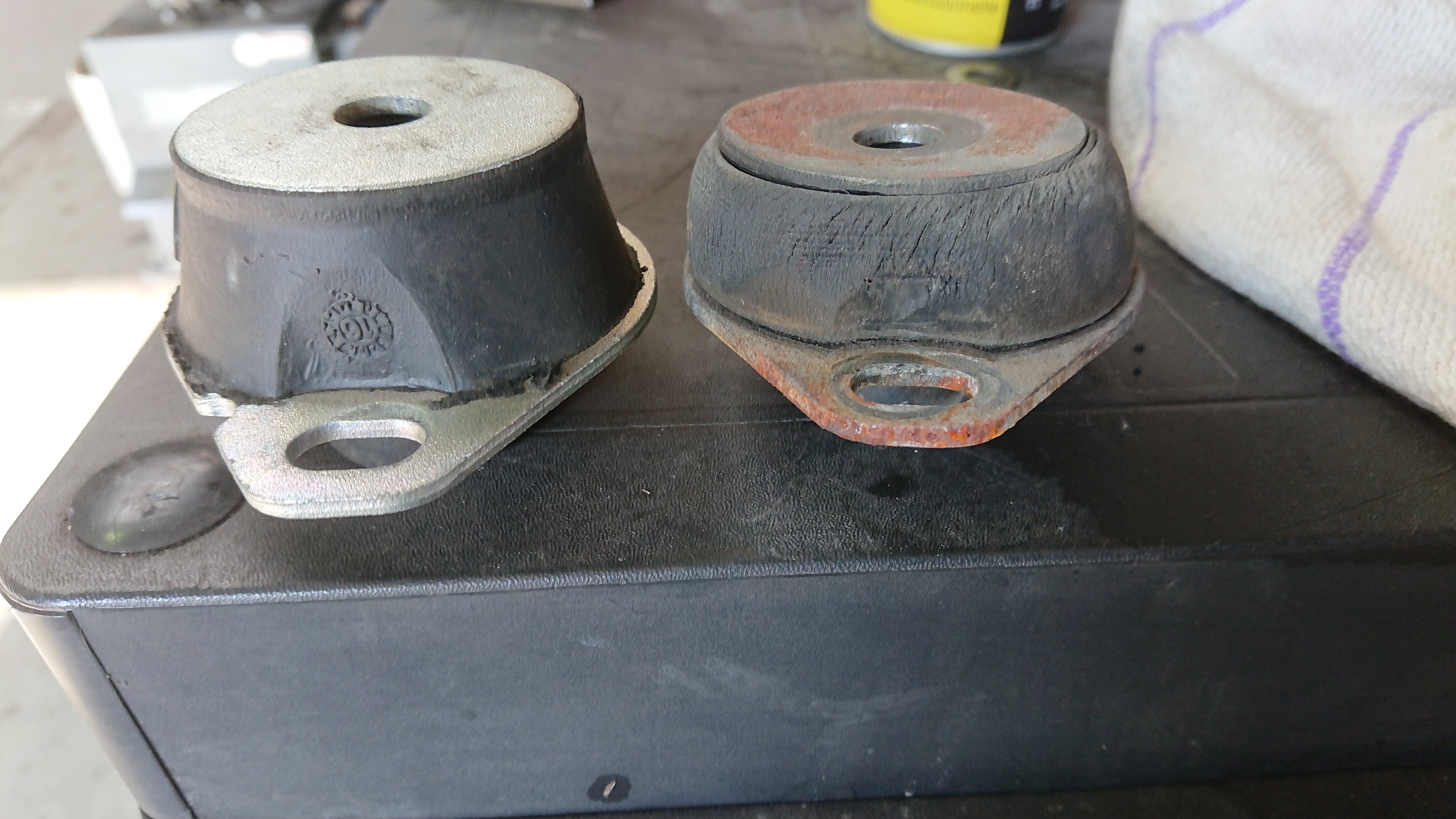

Aujourd'hui j'ai fini de monter tous les silentblocs Moteur.
La cale du support droit à été usinée ce matin et elle est bien en place.
Celui coté boite était un peu fatigué :) .
Comme a dit Louflo, il y a beaucoup moins de vibrations "PARASITES" :D

Peux tu me donner la hauteur de la cale alu ?
Elle est en diamètre 60 et c’est un perçage à 10,2 voir 10,5 au centre. Mais je ne me souviens plus de la hauteur et je dois en refaire deux. :ok:

Teelck a écrit :Ça va mieux les mains au fait ?
Tu as la réponse ici viewtopic.php?f=33&t=50122#p883608 :ok:
