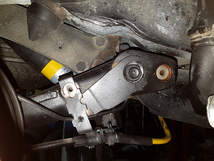

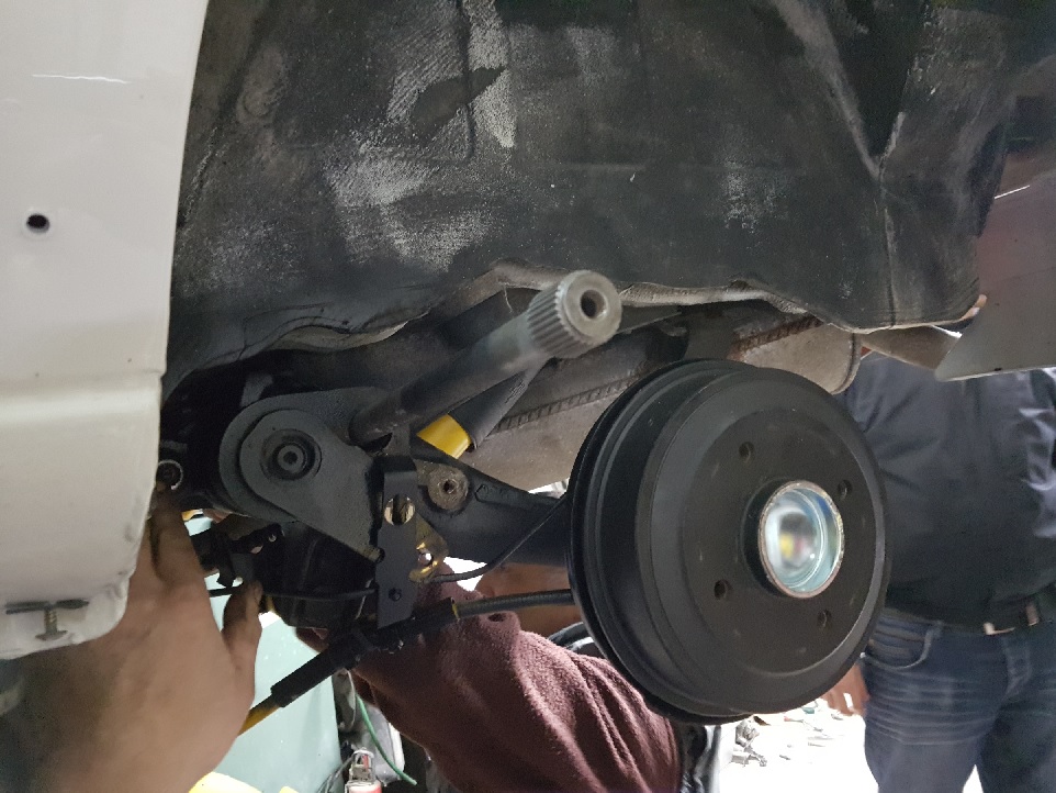

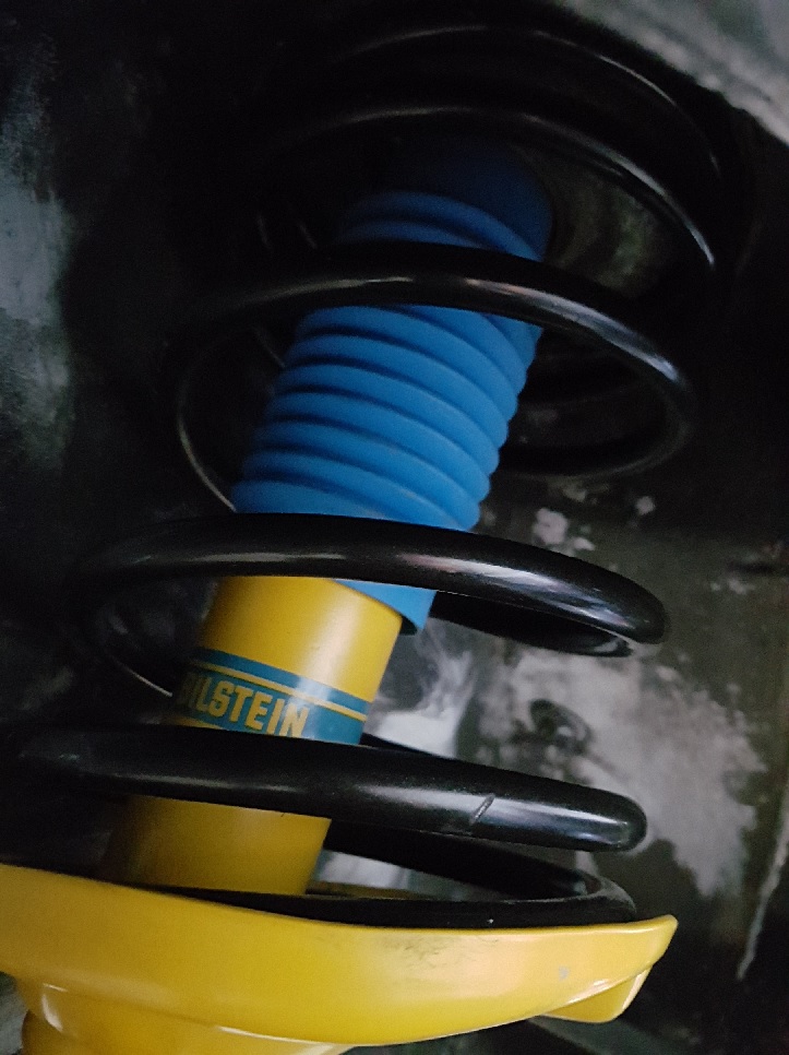

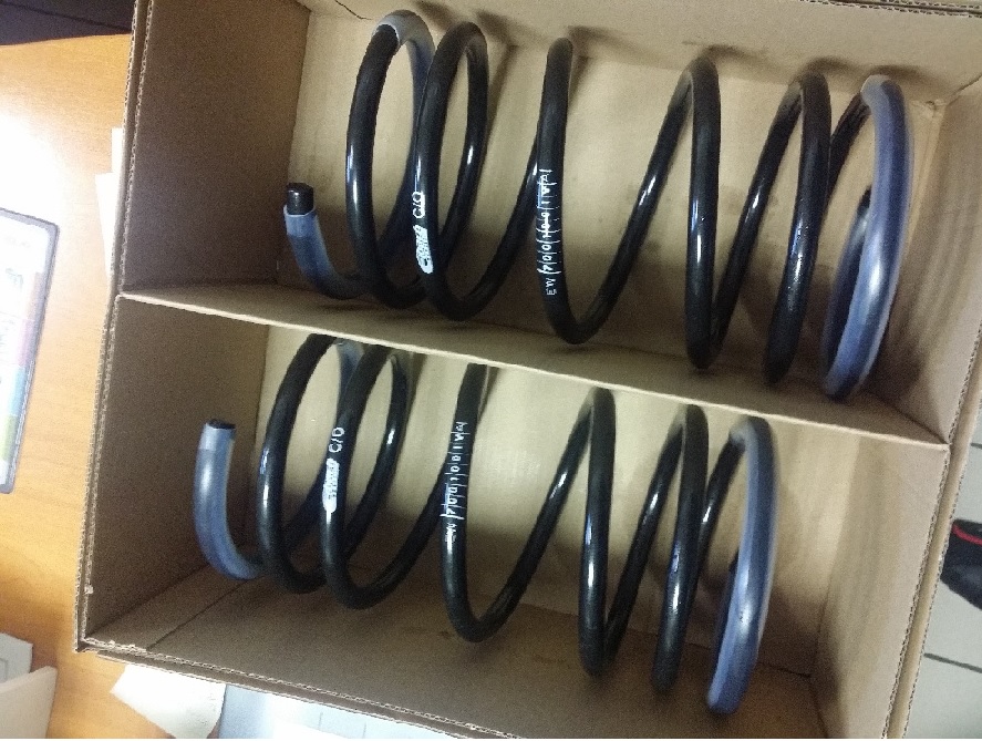

Suite au refus de mon parallélisme j'ai donc commandé les ressorts courts Eibach.
Aidé par mes collègue ce week end nous avons donc changé les ressorts

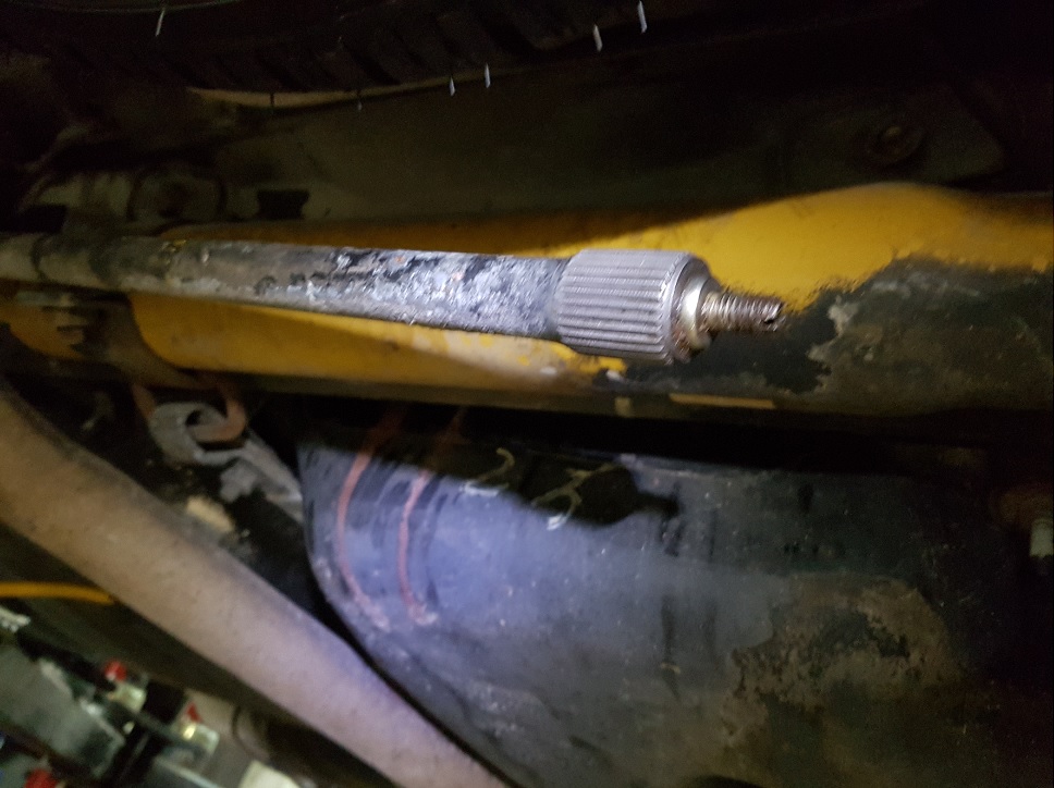

Puis la voiture une fois posée sur ses roues nous voyons qu'elle est en mode 4x4 à l'arrière donc nous avons attaqué le chantier de décrantage - 4 cm B)
Par contre mauvaise "surprise" au décrantage le train arrière a du jeu donc il va falloir le réviser mais ça attendra un peu
Par la même occasion nous avons changé un roulement arrière qui faisait un bruit assourdissant

Le plus compliqué sur le train arrière, c'est de sortir les barres de torsions.... Quand c'est grippé, quelle mer**!!
Maintenant, y a plus qu'a espérer que ta poutre ne soit pas endommagé... Mais si le jeu est minime, un kit de roulements et au pire les axes de bras et terminé :ok:
En tout cas, t'as monté des beaux amortisseurs :ok:

Oui c'est beau mais c'est raide lol

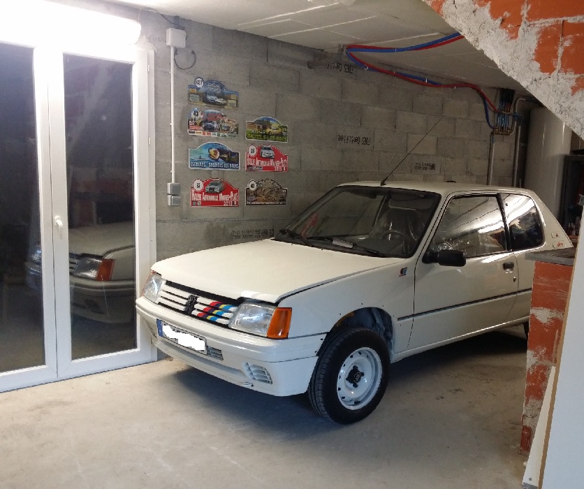

Bonjour à tous deux nouvelles petites photos titine au sec dans mon garage avec les autocollants, bon on ne voit pas grand chose

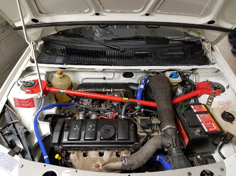

Sinon beau cadeau d'un ami après le rallye de l'Ardèche qui légué sa barre anti rapprochement car il passe en moteur de GTI

Plus de sortie prévue car le sel est sur la route donc on attendra l'an prochain pour montrer le bout de son nez
En attendant je vais me lancer dans le chantier du retrait du double face sur les joints de gouttière de porte :wacko:

Elle est bien belle :) Il ne lui manque plus que ses extensions ?

Il me manque le ciel de toit et je suis en train de réfléchir quelle méthode utiliser pour fixer mes extensions sachant qu'elles sont déjà peintes et que je n'ai plus les fixations fer à cheval
