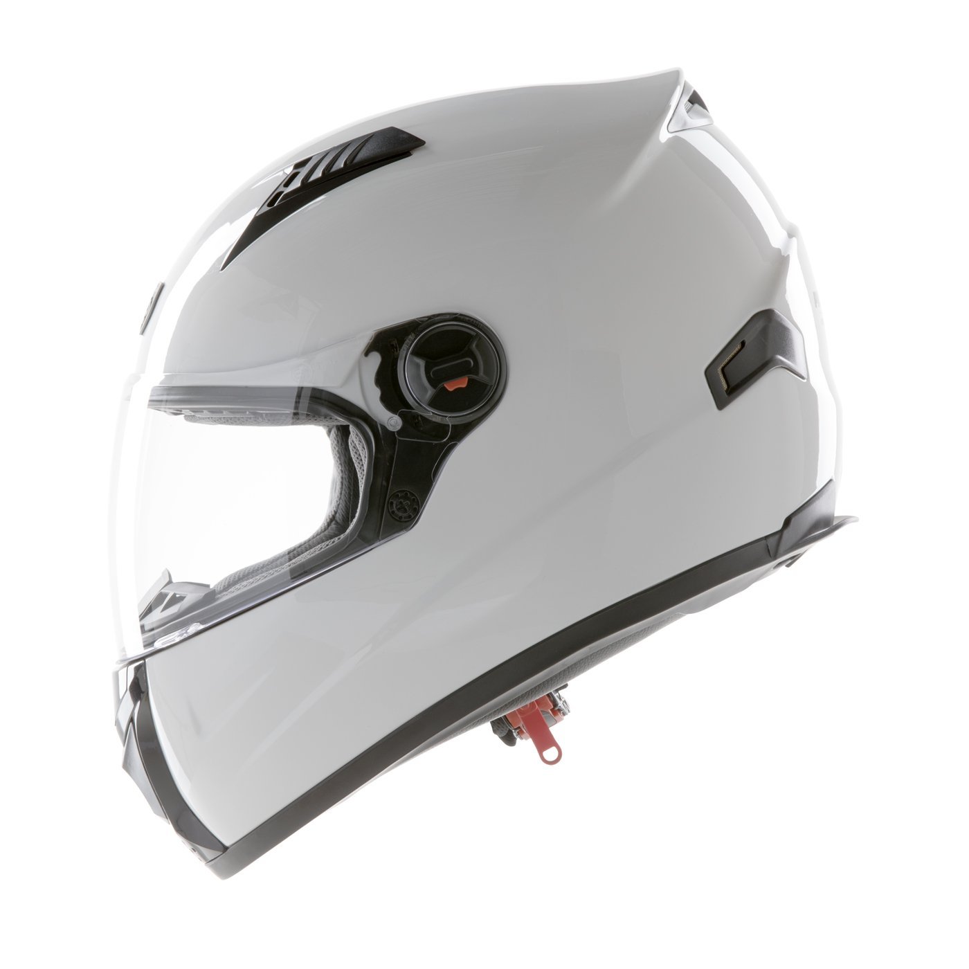

En attendant ces sorties, j'ai acheter un nouveau bol...

Sympa ce casque pour tourner sur les circuits
Attention aussi aux jantes....,
