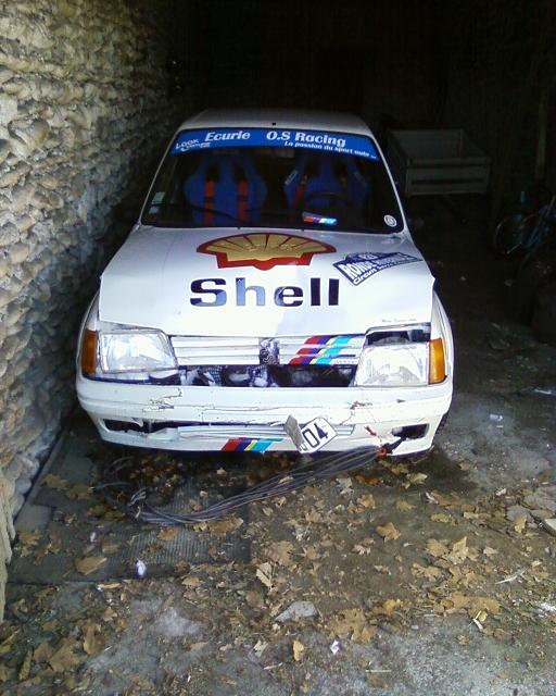

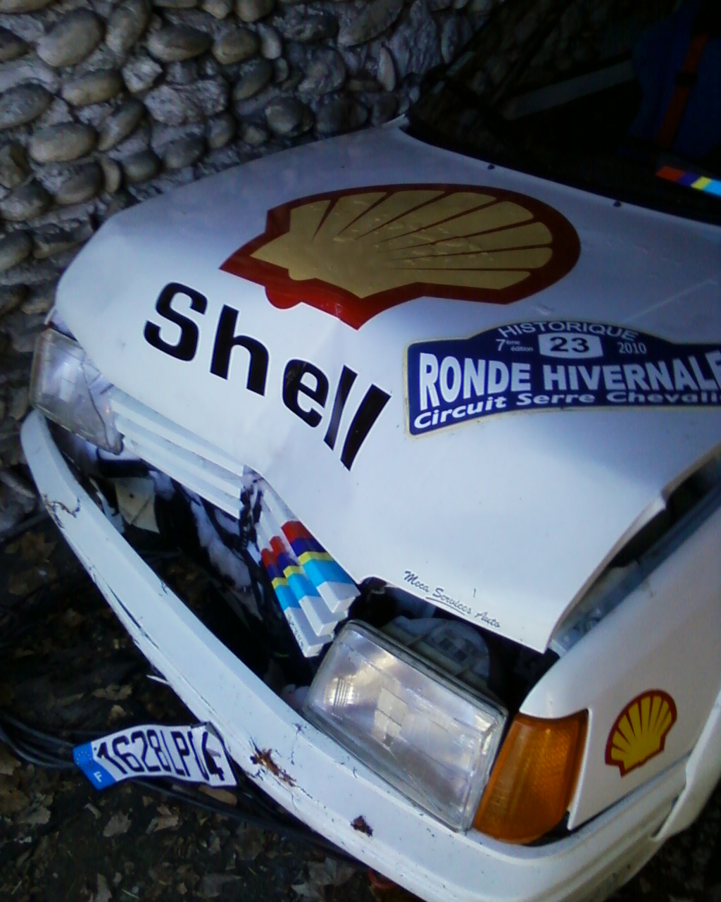

slt a tous , comme deja dit , cet hiver une sortie de route sur la neige a fait du mal a ma shell , apres des moi de reflextion sur mon moteur ( support du filtre a huile cassé ,bloc pompe a eau fendue et suport de boite tordu ), je desside de le changer , la caisse a était reparrer dans la foulé du choc mais il ma fallu du temps pour rassembler les pieces pour mon moteur
j en n ai profité pour amélioré la rallye , trains avant de 309 ,triangle cardans ,aac 4901105 ,boite refaite avec couple 13 59 ,frein a main hydro avec remplacement du liquide ATE racing bleu et mise en place d un protège carter voila pour les amélioration
niveau moteur , changement du bloc , rodage soupapes , distri pompe a eau , joint de cullasse , bougies , joint spy aac vidange ainssi que tout les fluide bref une grosse revision
