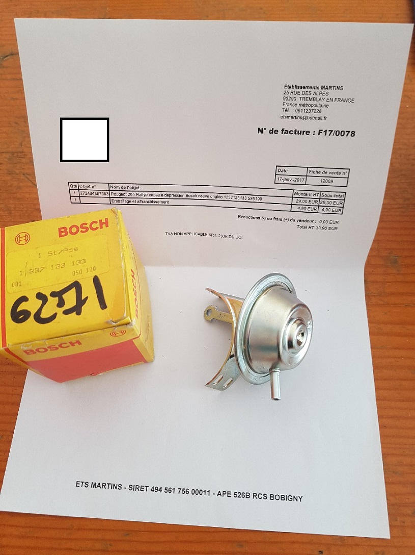

Bonjour un peu des nouvelles de ces dernières semaines, j'ai commandé une capsule neuve sur eBay, qui apparemment fonctionne bien.
Merci à rallye 62 pour le tuyau :ok:

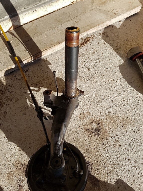

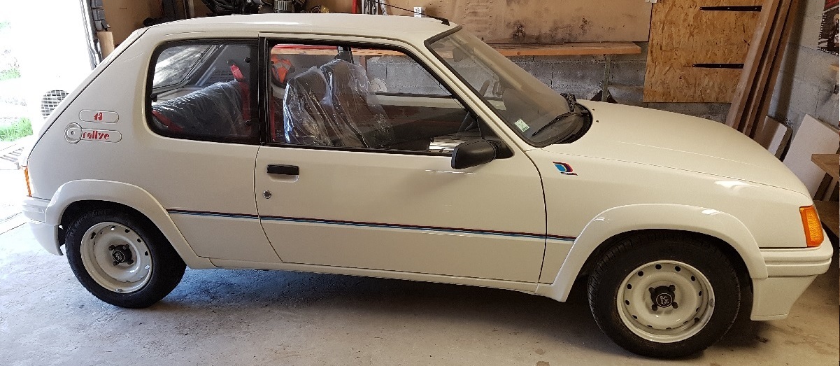

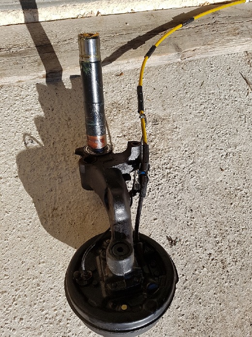

Et ce week end réfection du train arrière et montage des extensions
Les carottes étaient biens usées

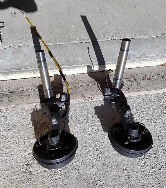

Et avec les neuves

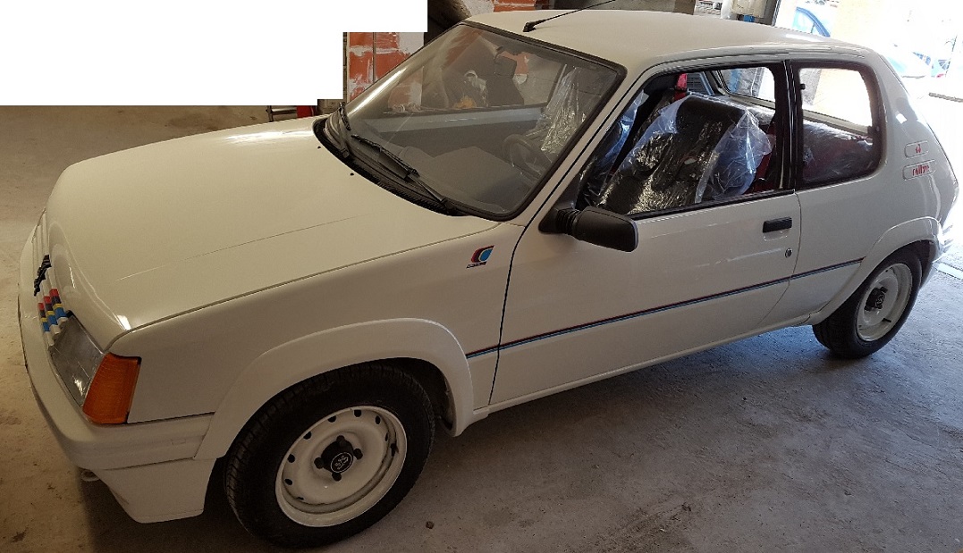

Voila le rendu avec les extensions, alors j'ai oublié de prendre des photos avant le montage finalement j'ai remonté une grande majorité des fixation en fer sur les cales. J'ai ramolli la colle existante au décapeur thermique, mis des vis à bois dans les fer à cheval pour les fixer dans le cales et puis j'ai ajouté une couche de colle au pistolet à colle. Fixation avec les agrafes d'origine blanches, avec les rondelles caoutchouc et les agrafes métalliques pour les bloquer disponibles chez restagrap (ref 1392, 1126 et 1263) ou dans les boites pour extension de gti

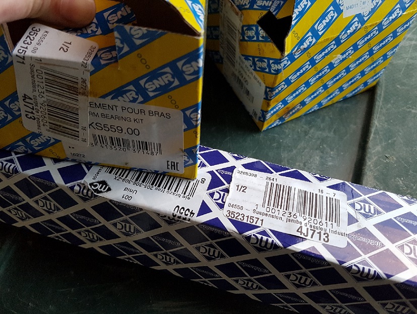

Bonjour pour ceux qui me demandent, voici les références des roulements et carottes pour le train arrière que j'ai commandé sur oscaro
Roulement SNR KS559.00 et carotte metalcaucho 04550
Messages : 6961
A remercié : 961 fois
A été remercié : 492 fois
Re: 205 Rallye de novembre 1988, ardéchoise !
sandrine a écrit :Bonjour pour ceux qui me demandent, voici les références des roulements et carottes pour le train arrière que j'ai commandé sur oscaro
Carottes = Axe de bras :p :lol:
