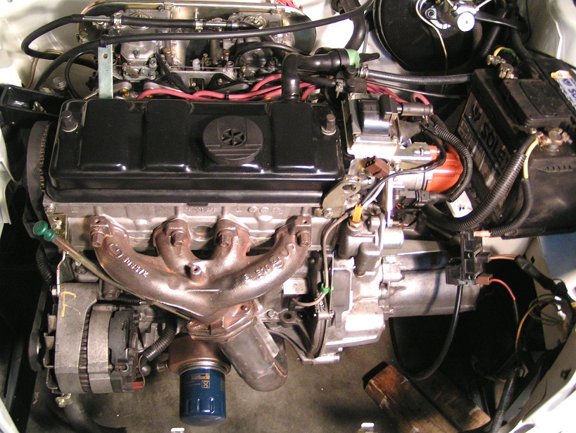

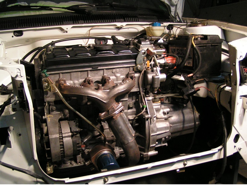

Bon, le boîtier de fusible est remonté, les durites ...... essence et huile sont en place....... les fils nécessaires également......... le moteur est en configuration de mise en route......... j'ai mis aussi de l' huile, ça peut servir.......
J'ai actionné le démarreur, ........ il tourne......... je n'ai pas dit, il pète......... il me faut mettre de l'essence....
Jean Luc, tu remarqueras que je n'ai pas oublié le Miofiltre Spaghetti....................... :yeah:
Bon, ben demain, je vais prier le Dieu de la 205 Rallye,......... le Gourou de la secte, non intégriste, des passionnés de la ralloche,.....pour que, après avoir mis de l'essence, tourné la clé,.......je puisse enfin donner à nouveau, vie à Sydonie .........ou pas, comme dise les jeuns...!!!!
Bon ben vous saurez demain soir

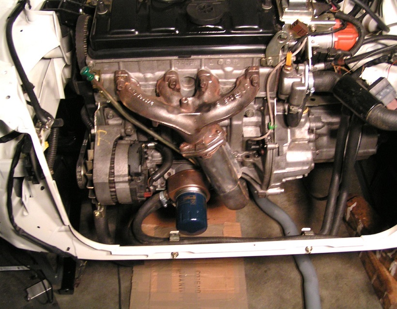

Voilà une chose, qu'elle est bonne.......... j'ai commencé à remonter les durites........ Mais l'étape suivante, qui pour moi est relativement importante,...... c'est le montage de la ligne d'échappement......... j'ai un doute, sur la hauteur pour son passage dans le tunnel........ la sortie du col de cygne me paraît haute......Wait and See <oo>
Messages : 6961
A remercié : 961 fois
A été remercié : 492 fois
Nickel si ça démarre :ok: Pour le col de signe, tu ne peux pas l'avoir mis trop haut, il est forcement à sa place :)

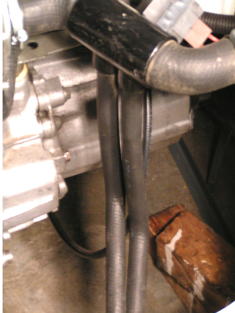

Quelques nouvelles de l'avancement....... toutes les durites sont branchées....
Petite info, les durites de modine étaient particulièrement sales et dures....... je les ai brossées avec une brosse métallique, avec poils en bronze, ensuite, lavage avec un détergent ménager....... le rendu n'est pas mal, on peut lire à nouveau les écritures.

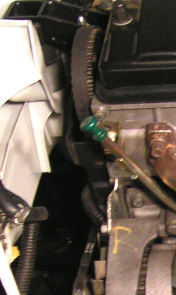

Petite remarque, la courroie de distribution est assez excentrée, sur la poulie d'arbre à came,...... mais je crois que ça ne devrait pas poser de problème......

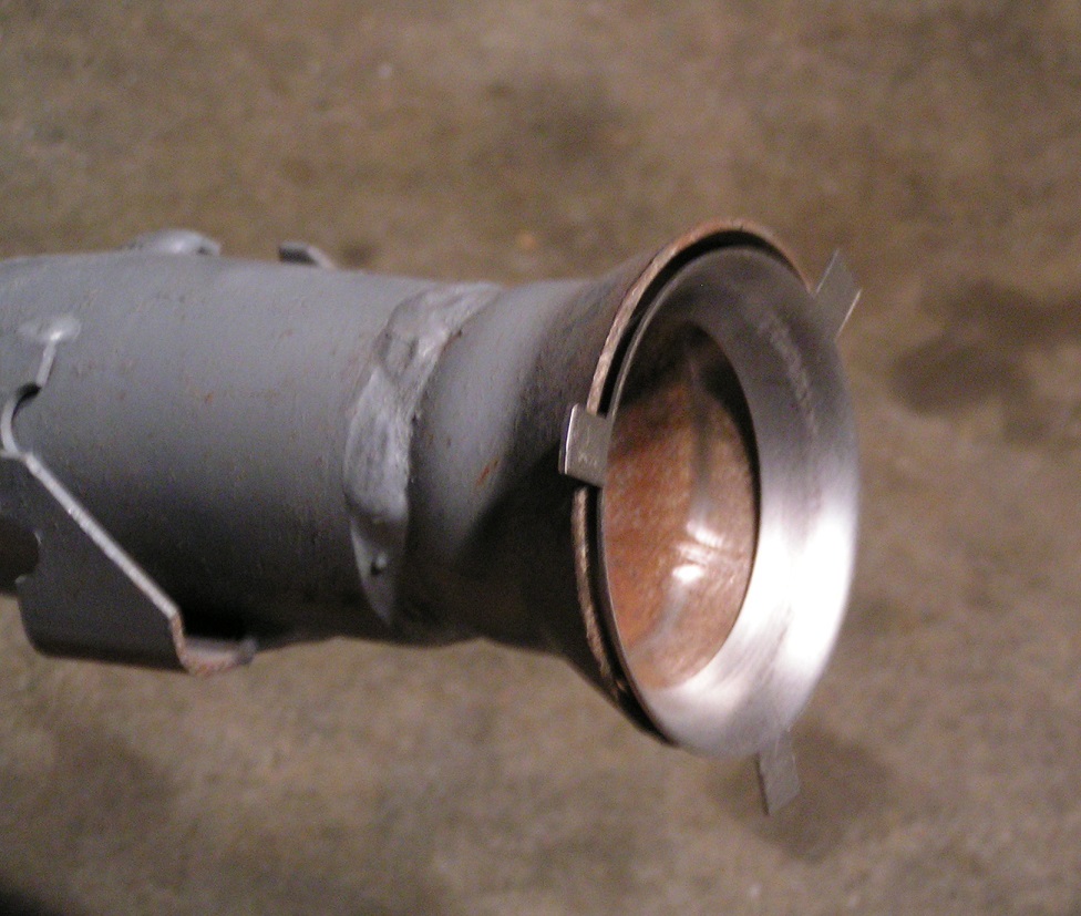

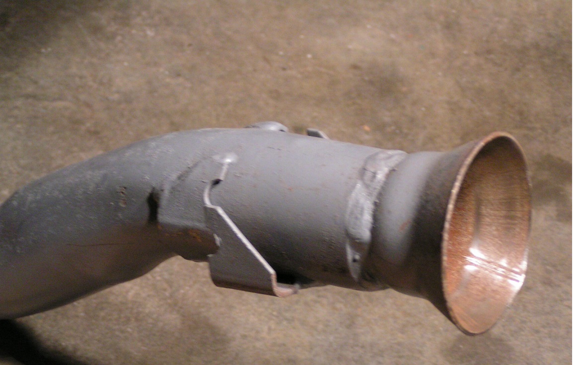

Voila l'embout du bosal à monter.....
Voilà le joint qui va avec, un peu de graisse haute température, pliage des pattes, et demain mise en place...

Je ne suis pas un expert...loin de là..... Mais j'ai toujours ouvert des grands yeux quand je vois ce type de joint :lol: On peut appeler ça un joint d'échappement ? :lol:
Messages : 37329
A remercié : 2583 fois
A été remercié : 1757 fois
Pour moi ce joint que je n'ai jamais eu est un joint d'usure. Ca évite de bouffer la collerette !
Collerette qui semble d'ailleurs tout à fait à propos sur cette ligne ! C'est du Bosal "origine" type Oscaro ?
La courroie est souvent excentrée, ça vient du plan de rotation commun de chaque élément tournant avec la courroie. Et c'est jamais vraiment bien aligné. TANT QUE LA COURROIE EST A 100% SUR LA POULIE !
Pour info : J'ai eu un galet tendeur neuf voilé, il me sortait la courroie en 2 tours de poulie ! :wacko:

Quant à la courroie, je ne m'étais pas trop fait de soucis, l'ancienne n'était pas mieux centrée.
