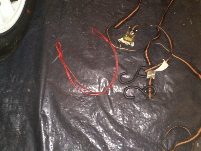

j'ai viré le joint ce matin et ça ne fuit plus! :mrgreen:
(en plus j'ai trouvé une technique pour les ressorts qui ne nécessite aucun effort :lala: , ça ma pris 15 mn <oo> )
matériel necessaire: une sangle a cliquet avec 2 crochets, un bon de câble électrique:
On fait 2 boucles chaque bout du câble (après l'avoir doublé sinon il casse <_< ), en suite on passe la sangle autour de la poutre du train ar, on accroche les 2 boucles avec les crochets de la sangle, on passe le crochet du ressort dans le câble doublé et on tend la sangle :ok:
Dès que le ressort arrive on face du crochet de la ligne, on pousse avec le doigt pour l'accrocher :ok:
Plus qu'a détendre la sangle ensuite et renouveler l'opération pour l'autre ressort :)

pas con
tu aurais pu nous faire un ptit reportage avec ta nouvelle cam :mrgreen: :lol: :lol: :lol:
Messages : 23905
A remercié : 642 fois
A été remercié : 1273 fois
Re: Ma 205 Rallye 1989
:mrgreen: je viens de m'amuser justement:
