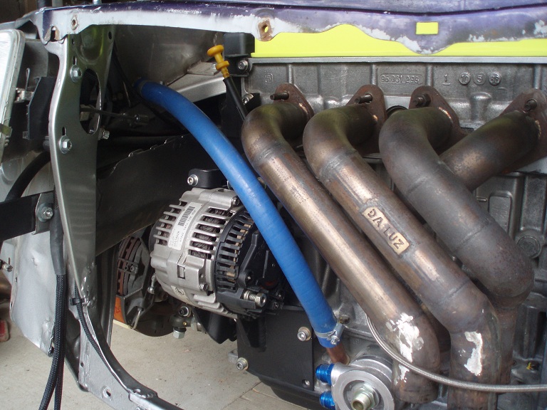

Aller, je vous donne des nouvelles
montage de l'alternateur

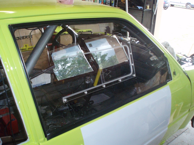

les nouvelles vitres en polycarbonate

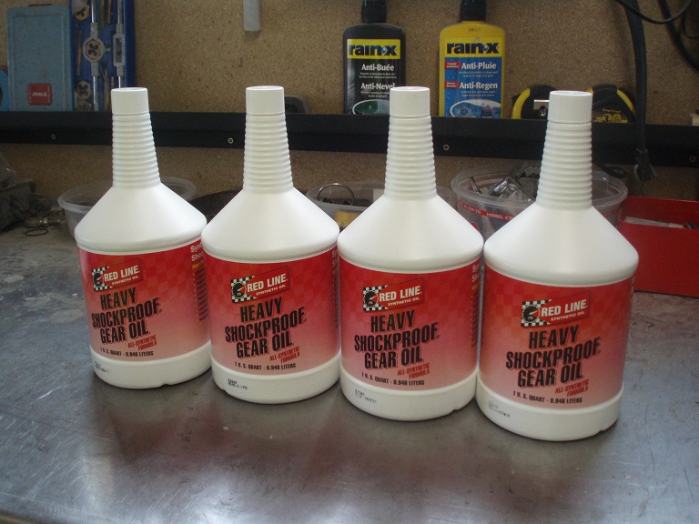

Mon huile de boite est arrivée! c'est celle qui est préconisée par SADEV dans les boites 6 à crabots
huile de boite REDLINE

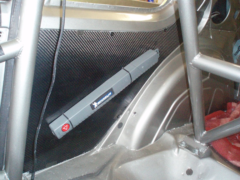

Le triangle de signalisation monté propre et discret :mrgreen:

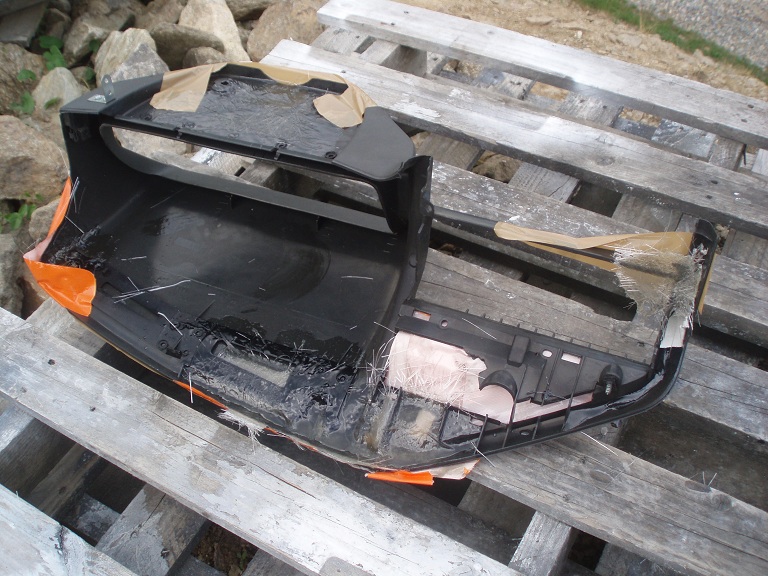

Ensuite réparation d'une casquette de tableau de bord :crying: pas facile

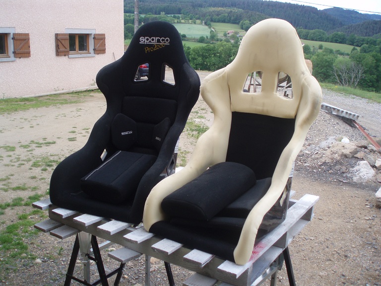

Habillage des baquets après nettoyage

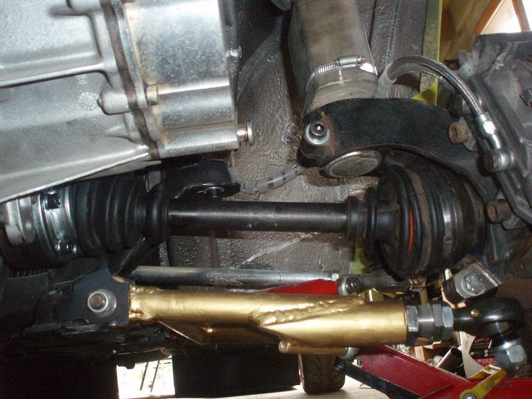

Montage des cardans avec soufflets neufs et visserie de lobros neuves
cardan
cardan

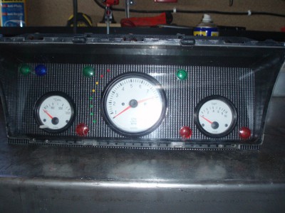

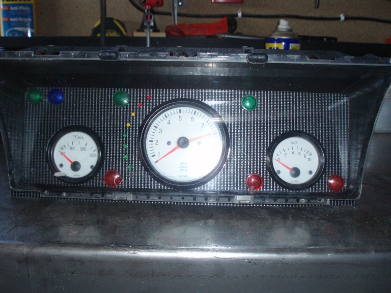

Voila à quoi va ressembler mon compteur! :mrgreen:
compteur
compteur

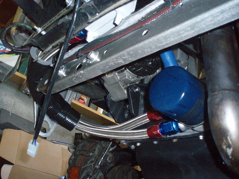

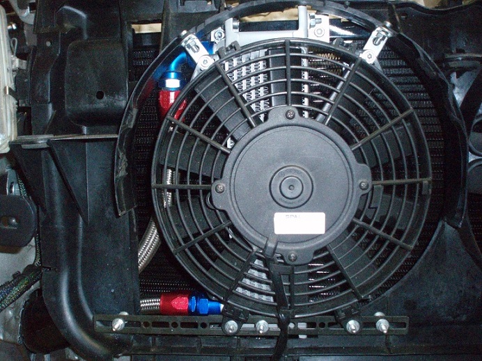

Raccordement du radiateur d'huile

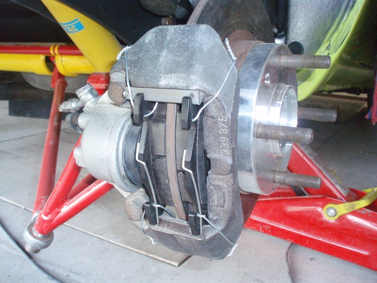

Très important le montage de mes plaquettes AR!!! les barettes de fixations sont neuves, et les plaquettes sont désormais attachées avec du fil de fer :ok: :ok: :ok:

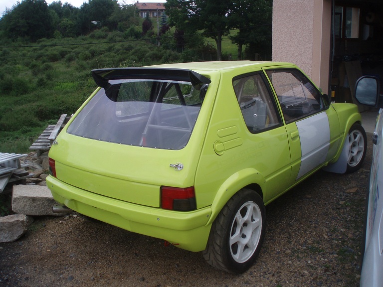

Une petite vue d'ensemble <oo>

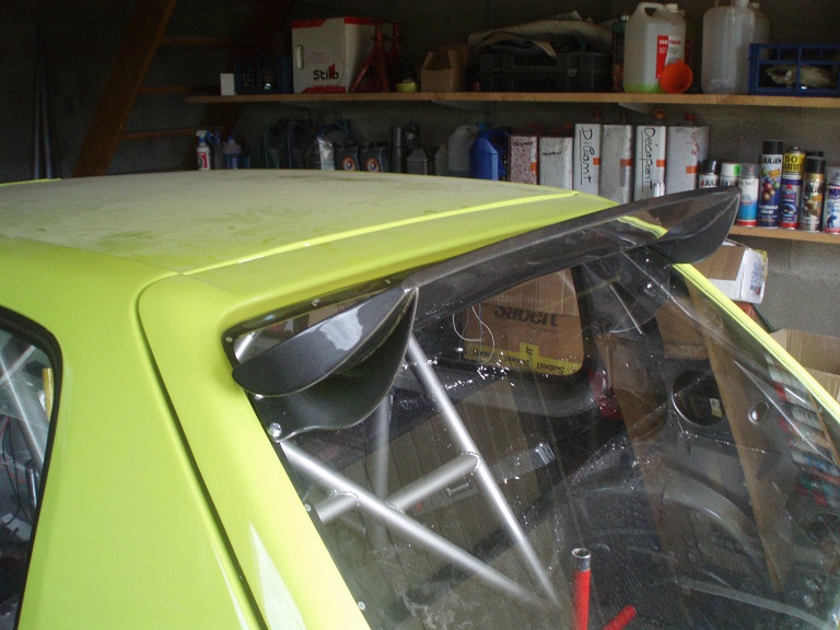

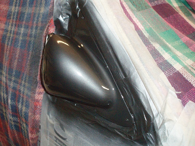

Ensuite, camouflage et peinture des rétroviseurs obus en gris anthracite

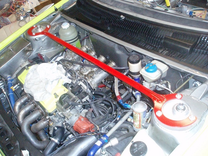

Vue d'ensemble du moteur avec la barre anti-rapprochement que je viens de fabriquer! :ok:

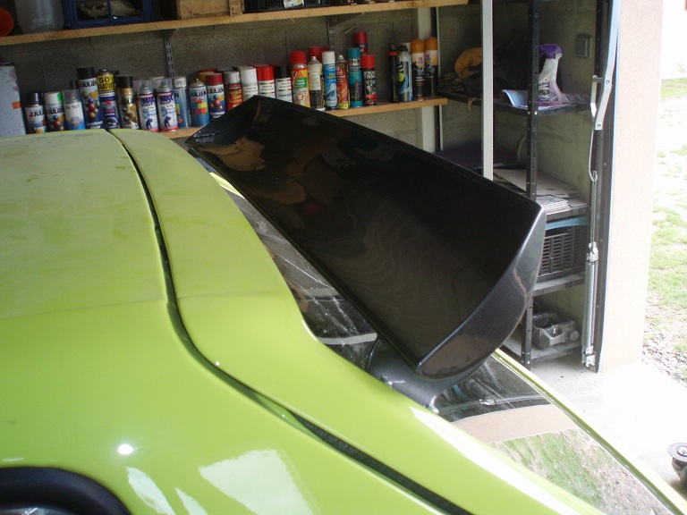

La touche finale niveau carrosserie, le bequet de saxo kit car qui rend vraiment bien (pour moi en tout cas!) :ok:

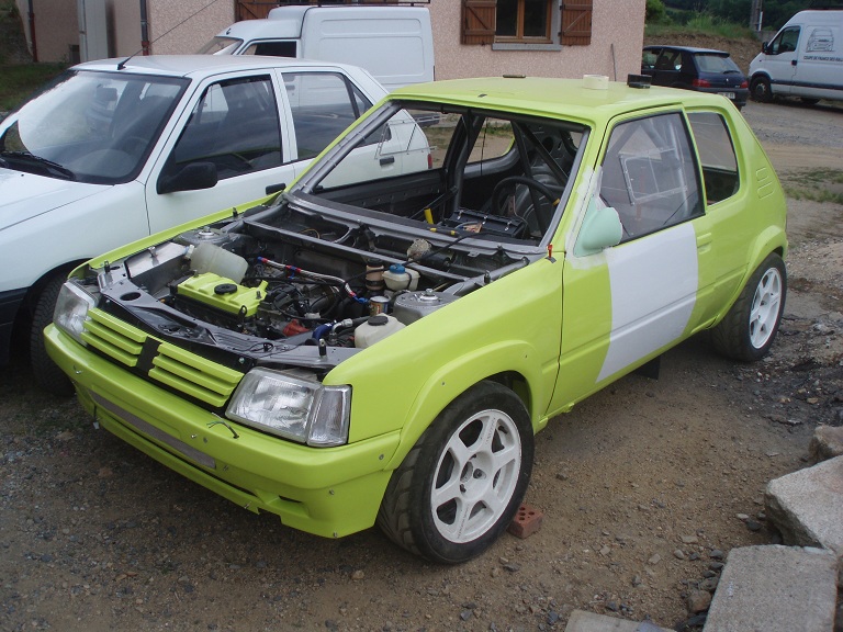

Pour le plaisir, une petite vue d'ensemble... <oo>
A noter le petit liseré gris anthracite qui délimite bien le carré blanc sur les portes :ok:

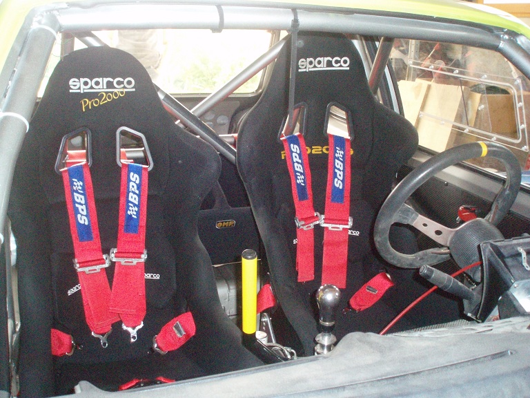

Montage de l'intérieur, baquets, harnais, câles pieds, bac à casques, ... :ok:

Travaille propre et soigné.J'adore ton système de schit ligt :wub: Ravie d'avoir fait ta connaissance, au plaisir de te voir rouler ton gros jouet un jour :rolleyes:

:wub: magnifique boulot!! :ok:
(même si je préférais l'ancienne couleur :lala: )

quel travail bravo flavien et ton idée de retour d'huile par le bouchon du bas c'est bête mais il fallait y penser
tes étrier arrière sont ni plus ni moins que des étriers de frein avant
elle est finie

exact Seby! :ok:

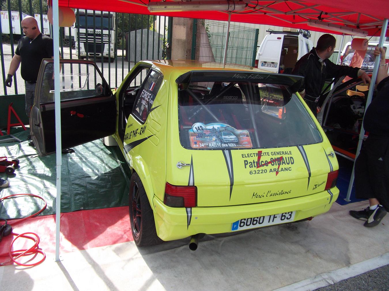

Re: Je remonte ma 205 rallye F2000-12!!!

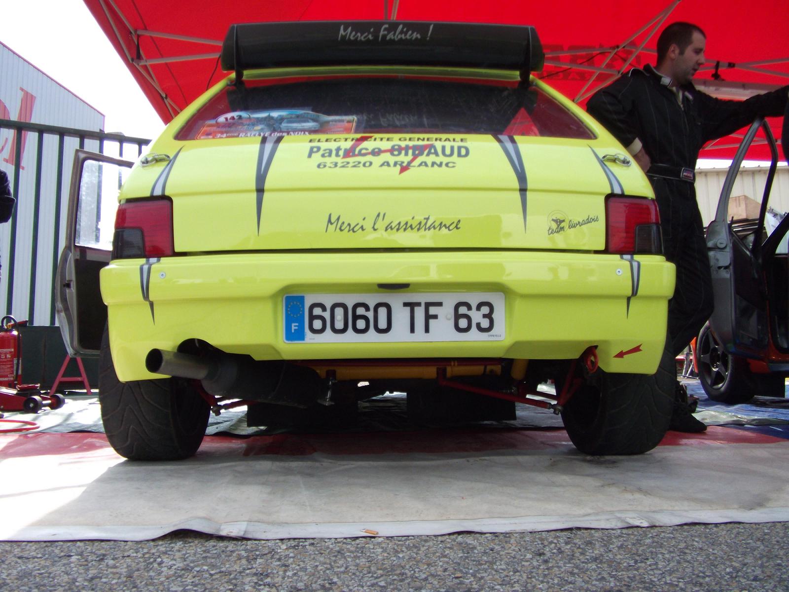

Rallye des Noix, 3ème de classe.

Mais qu'elle est belle cette auto... :wub: :wub: :wub:
Et en plus, elle fait des podiums ! <oo>
