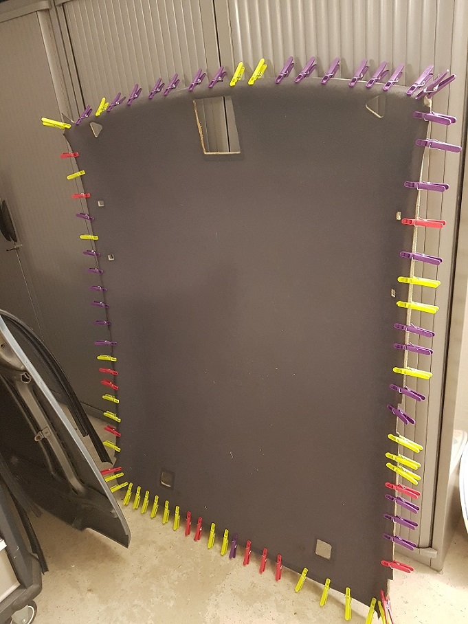

Bonjour voici les dernières nouvelles, réfection et remontage du ciel de toit. Ca rend pas trop mal malgré les nombreux plis que j'avais fait sur le tissu au démontage.
Première étape retirer le tissu de l'ancien ciel de toit sans le déchirer, ensuite retirer la mousse collée au tissu à l'aide d'un balai brosse puis finir de nettoyer avec un aspirateur.
Deuxième étape repasser les plis du tissu, enduire le tissu du ciel de toit de rechange de colle néoprène en pot et poser le tissu de l'ancien ciel de toit par dessus. Fixer le tout à l'aide de pinces à linge et laisser sécher quelques jours.

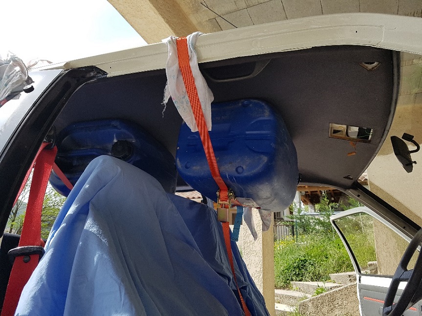

Troisième et dernière étape le collage du ciel de toit dans la caisse. Prendre de la colle néoprène en aérosol cette fois ci en mettre sur le carton du ciel de toit et sur l'intérieur du toit de la voiture. Plaquage avec des sangles à cliquet et des bidons vides. Remontage des plastiques (poignée, plafonnnier..., etc). Laisser en place 24 h.
Voila j'espère que ça aidera certains à se lancer parce que ça n'est finalement pas très compliqué à faire et le rendu est très bon

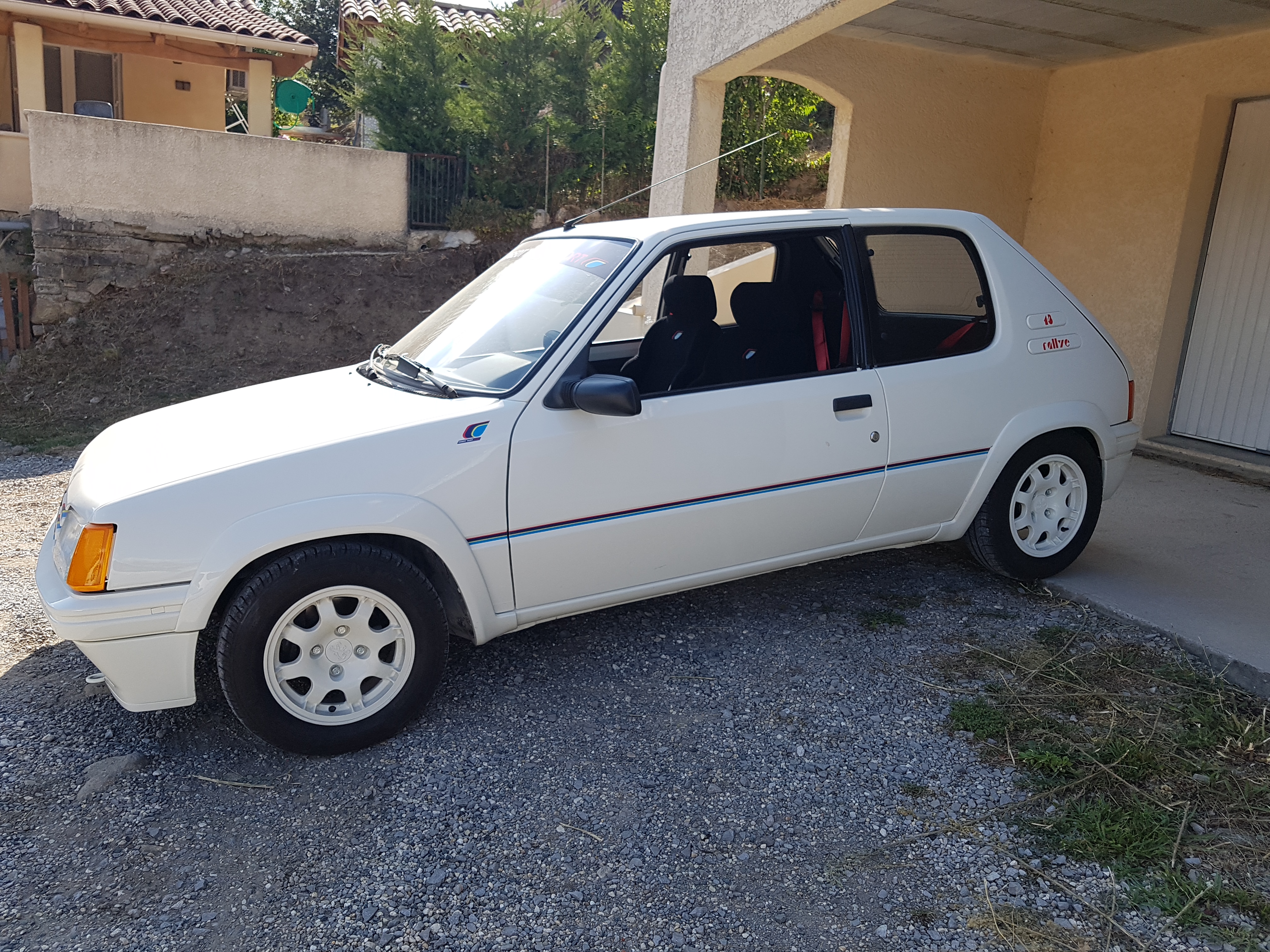

Bonjour déterrage de topic j'ai fait un petit cadeau à titine apres reprise peinture et débossage grêle bonne route à vous

Heureux d'avoir des nouvelles !
Joli les roulettes !

Magnifique ces jantes le détail qui tue.
