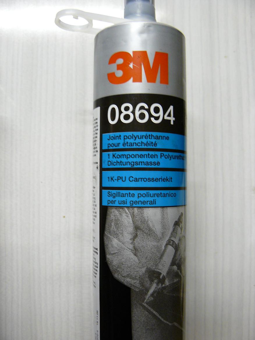

Justement j'allais vous demander conseil, toi scale tu me parles de silicone, à la base je suis pas trop fan ; y aurait il d'autres solutions ?!?!.... si un carrossier passe dans le coin.... :mrgreen: Je pensais mettre du blackson par le dessous...

il existe un produit expres pour faire l'étanchéité des toles donc pour tes bouchons ça ira nikel
voila le produit :
c'est avec ça que j'ai refait l'étanchéité des ces meme bouchons sur la mienne et depuis 4 ans ça n'a pas bougé :ok:
En plus tu peux le peindre

rallye 82 a écrit :il existe un produit expres pour faire l'étanchéité des toles donc pour tes bouchons ça ira nikel
voila le produit :
Ah super je te remercie ! :ok:

je précise que j'ai réutilisé les bouchons métaliques d'origine car ils étaient propres, mais je pense que meme avec tes bouchons plastiques ça ne te posera pas de soucis au niveau de la tenue dans le temps ou de l'adhérence.
c'est un produit qui est fait pour quand meme :mrgreen:

A mon avis pas facile à trouver la marque 3M, mais il y a ce produit la qui est apparemment équivalent : http://www.mototacot.com/preparation/39 ... ement.html

oui ça a l'air équivalent :ok:
le 3M je l'avais acheté chez un fournisseur de pieces: "AD" :)
