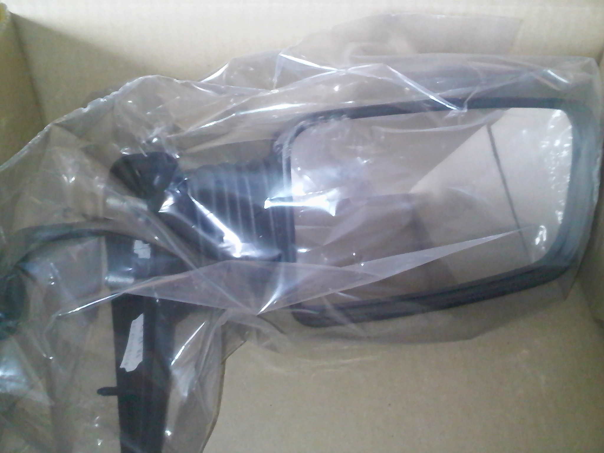

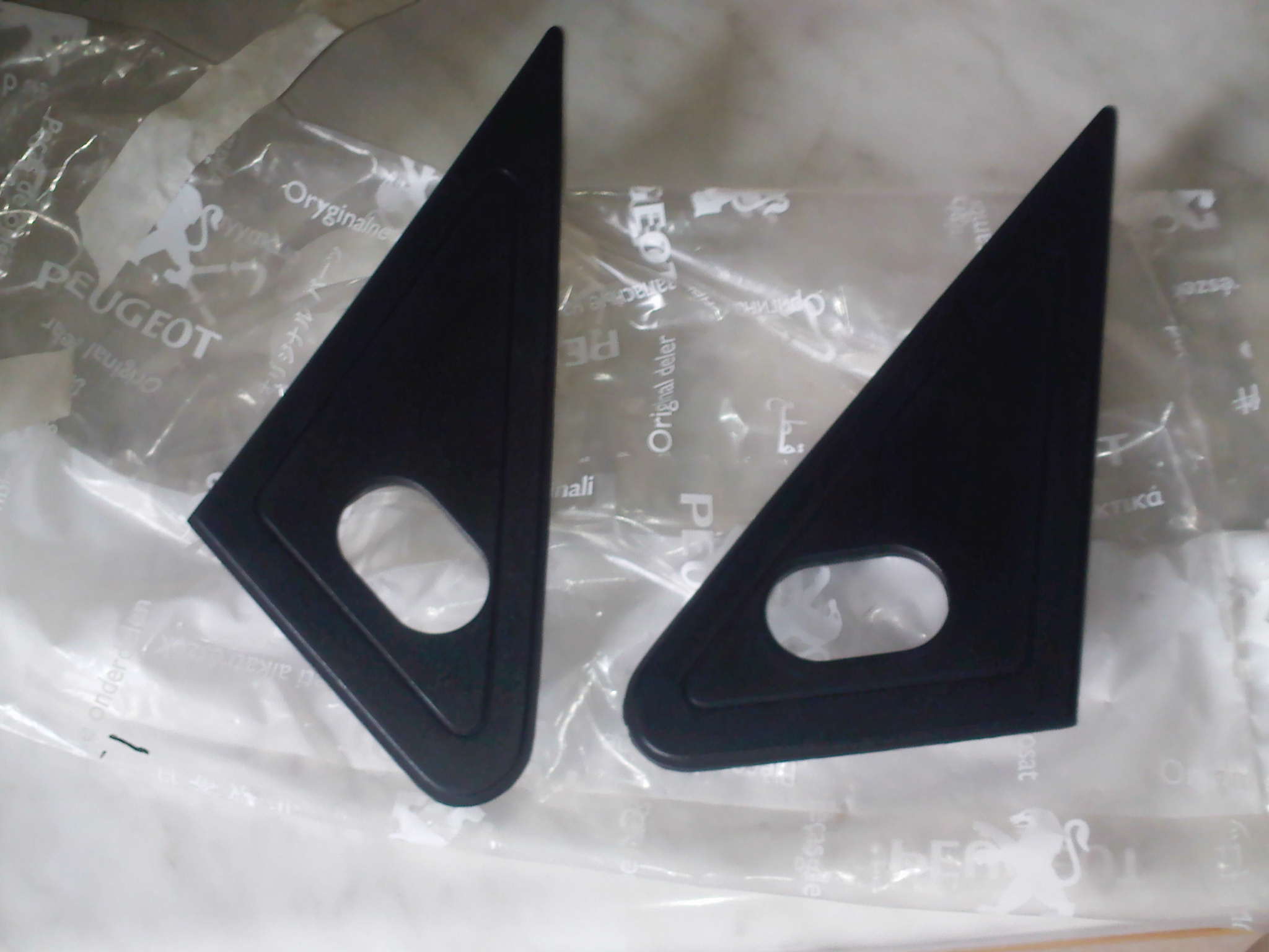

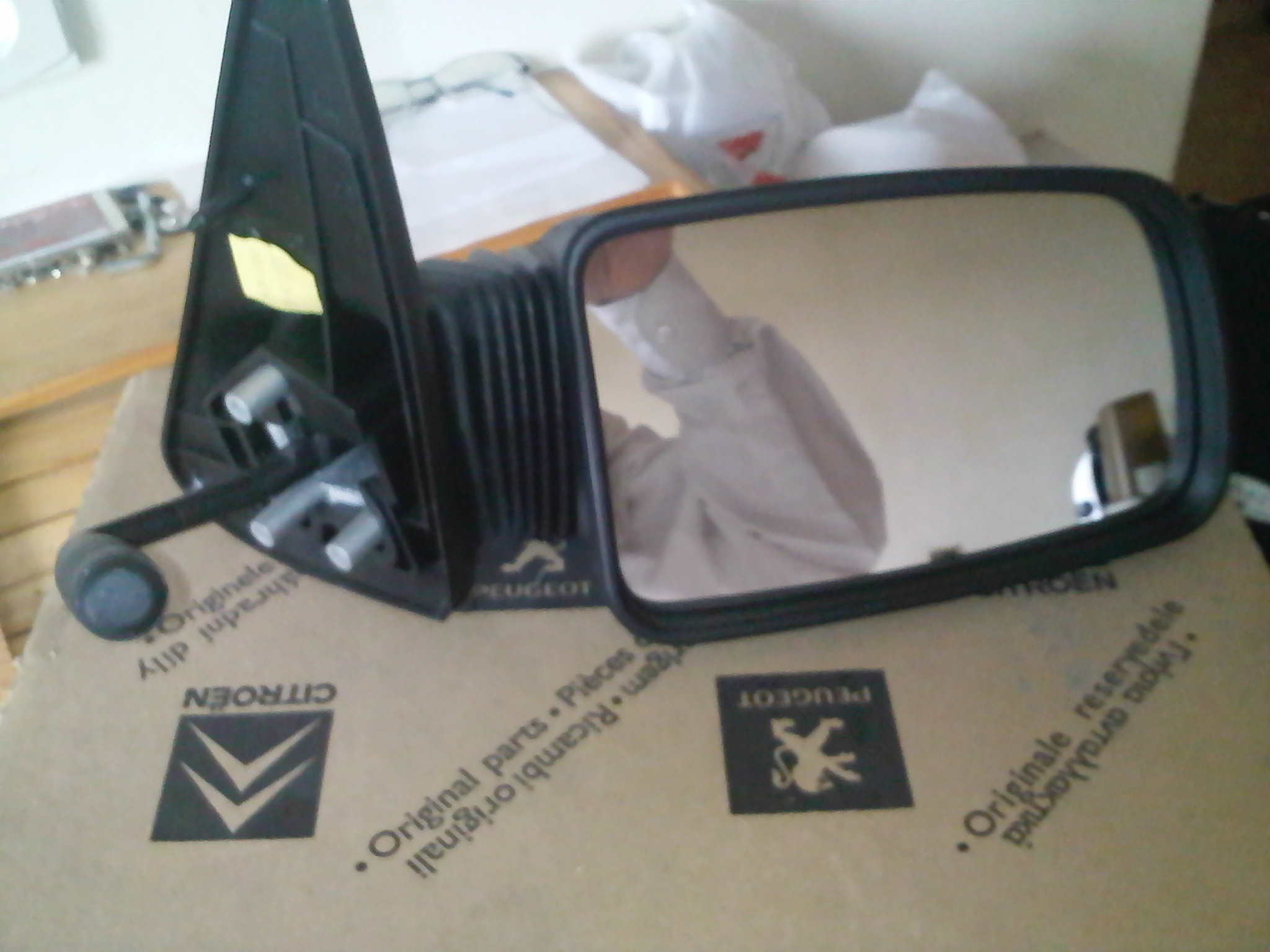

Bonsoir à tous,
ça y est j'ai reçu mes retros <oo> <oo> :
Des photos dès que je les aurais montés :yeah: :yeah:
