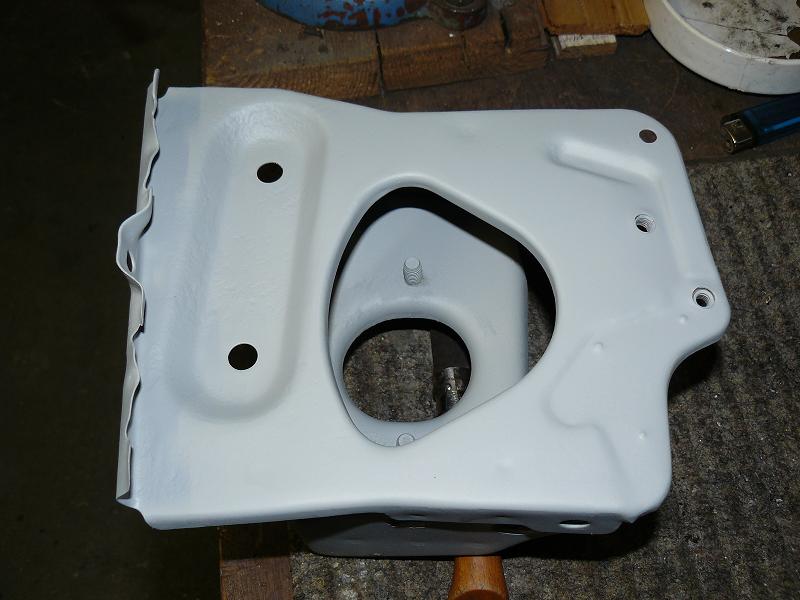

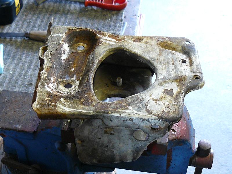

sinon aujourd'hui, démontage, ponçage a blanc et mise en appret du support de batterie qui en avait bien besoin :ph34r:

C'est tout beau maintenant, :ok: :ok: :ok:
cela me fait penser qu'il faudrait que je traite le mien de la même façon. :blush:

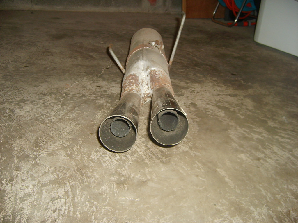

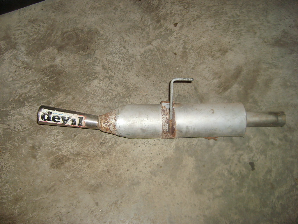

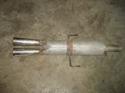

j'ai peut etre trouvé un devil double cone pour ma rallye :rolleyes: , cependant je voudrai vos avis avant d'acheter :)

J'avais pas fais gaffe que ton support était bouffé à ce point là, saleté d'acide :angry:
Pour ton devil il paraît pas de 1ère fraicheur mais pas pourri non plus, dans son jus en fait tout dépend du prix que le mec le vend :)

<_< il a surtout été bien bidouillé, ce Devil, le côté "entrée" n'a plus grand chose a voir avec l'origine :wacko:

jean-luc13 a écrit :<_< il a surtout été bien bidouillé, ce Devil, le côté "entrée" n'a plus grand chose a voir avec l'origine :wacko:
je m'en doutais un peu, le tube "d'entrée" me paraissait bizare vu sa longueur :huh:
tanpis pour celui ci,
j'aimerai un devil cone inox, mais pas envie de faire trop de bruit a cause des bleus :ph34r: surtout que je fais de la ville avec l'auto et ça roronne deja bien d'origine.
je suppose que l'inox est moins bruyant que le cone acier?
mais bon, une ralloche avec un devil c'est <oo> <oo> :ok: :mrgreen:
